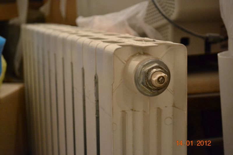

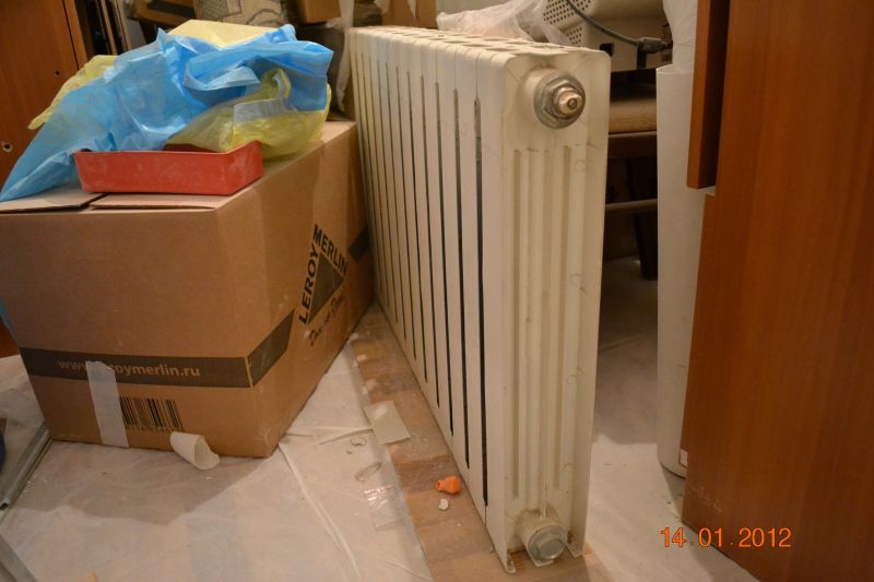

Товарищи, помогите пожалуйста. Как открутить у этой батареи лишние секции? Снять-то сняли, а стовить-мало того, что тяжело, так еще и комната уменьшилась. Сейчас там метров 15, а было 20. Да и раньше 12 секций было много, а теперь уж совсем невмоготу.
Модератор Регистрация: 11.03.2006 Черноголовка Сообщений: 8475
батарейным ключом- найдете в гугле- откручивается нужное кол-во резьба- скорее всего обратная.

Спасибо. А вот тогда вопрос
я тут принцип посмотрела. только немного непонятно, нужно батарею на торец ставить, потом с обеих сторон подкладывать эти нипели, вставленные в прокладки,потом сверху секцию, и потом попеременно вкручивать нипель то с одной то с другой стороны? Ну, а если выкручивать-с точностью наоборот?
И, главное, как узнать, в какую сторону крутить?

Взяла инструмент на рынке. Начали пытаться открутит клапан маевского и нижнюю заглушку, но непонятно в какую сторону крутить чтобы открутить. в общем вопрос: Если смотреть на правильно висящую батарею, какая резьба справа? обычная или левая? и какая слева.
У меня батарея висит так: слева сверху - маевский, снизу слева заглушка, справа сверху и снизу вход - выход.
Американки вкручены через промежуточные втулки.
Главный вопрос с какой стороны батареи нормальная резьба. Определить визуально не представляется возможным(по крайней мере у меня не получается)
ура правую нижнюю втулку открутили, там была обычная резьба, а на верхней втулке тоже обычная резьба? её крутит в ту же сторону? Она стоит насмерть.
Если смотреть на радиатор с лицевой стороны ,то справа -правая резьба ,слева -левая.Справа откручиваете на себя,слева тоже.Это если стоять лицом к радиатору.

На сегодня 1:0 в пользу батареи. Не знаю, что с ней делать дальше. То ли местного сантехника искать, то ли на рынок ее везти(там же тоже сантехники), то ли новую купить.
Но тяжелая,зараза.
Кстати, а в каком месте и чем эти самые нипеля нагревают?У меня есть горелка, которой медь паяют, она подойдет?
Регистрация: 04.02.2010 Ростов-на-Дону Сообщений: 12037
нет горелка не пойдёт краска слезет. фен надо профессиональный. нипель как раз на стыке двух секций 2см влево и 2 вправо вот этот участок и надо греть. и усилие надо прилагать мужское нехилое. рычаг у ключа побольше надо. на заводе обычно сильно затягивают. а пробки боковые можно и обычным боко открутить. и пробки прогреть можно. конечно если бы была чугунка можно было бы и горелкой но тут порошковая краска потом красиво не сделать

... не надо американку пилить и вставлять -согреетесь , но не удовлетворитесь результатом... если есть болгарка -можно восстановить бывший шестигранник, даже 4х гранник из него сделать... даже если футорка не выкрутится (бывает), разборку можно вести с другой стороны радиатора (только крутить в другую сторону)... выкручивать ниппеля межсекционные лучше на столе, посадив на радиатор бегемота... греть не надо (стойкость порошковой краски всего 130*С)... когда пихаете в радиатор ключ -не надо пытаться силой сбить "уши" ниппелей-ключ надо вращать, пока его выемки спокойно не пройдут сквозь "уши"-так доберетесь до нужного ниппеля... на самый крайняк, можно просто "отболгарить" ненужные секции ( не по стыку, а чуть с запасом) , а остатки ниппеля потом простым сгонным ключом или ручками шведок выкрутить...
