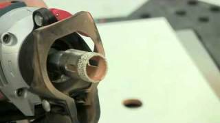

Может пригодится:[
Bosch GTR 30 CE Professional
]( "Bosch GTR 30 CE Professional")

Шестой, про эту машинку и rotozip, я довольно много информации перелопатил. Как я понял они для чистовой отделки торцов плитки не подходят и обработанные края всё равно надо закрывать или доводить до требуемого результата другим инструментом (основной вопрос темы: каким?).
