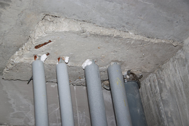

На очередной мозговой штурм сподвигла очередная протечка в строящейся квартире........
Дом монолит и основные каналы протечек это:
[*]СанТехШкафы так как после монтажа труб строители залили дыры кое как.
[*]Система вентиляции , да да...... по венкоробам льет вода и очень хитро протечки бывают до 15 этажей за раз.
[*]Проход труб отопления через перекрытия.
В соотвествии с поговоркой "Что бы победить коррупцию ее надо возглавлять" (с) решил я систематизировать и централизировать "потопные" массы и направить "реки в нужное мне русло"
Вот фотка безобразия от застройщика:
Что сделано:
[*]Удалена часть заливки непонятной смесью.
[*]Сделана опалубка и создана плита нормальным раствором (гильз не было и в помине)
[*]В результате этих работ остались точечные места протечек(заливают еженедельно ) вдоль труб и по периметру
[*]Потолок будущего санузла и данное место обработано составом
А дальше я решил пойти нестандартным путем и "возглавить" водные массы -
[*]Создать отверстие к соседу сверху диаметром 20-25 мм
[*]Разместить в отверстие трубу с расположением вровень с его полом в сантехшкафу
[*]Соединить трубу через сухой затвор с канализационным стояком в своем сантехшкафу.
Собственно вопрос - Какой сухой затвор использовать?
На примете несколько идей :
[*] - большие габариты в ширину и сложность с монтажом к потолку
[*] - не смог понять как он работает и допустимо ли его ставить вертикально
[*]HepVO - опять придется из англии заказывать
То есть по задумке водные массы попавшие в сантехшкаф соседа по этой трубе будут сливаться в канализацию. САМО СОБОЙ система расчитана на небольшой поток жидкости. Тем более что если наверху будет большой потоп то вода пойдет по всему периметру квартиры (стояки отопления и тд)
Вот.....Хотелось бы критики

Регистрация: 05.02.2008 Санкт-Петербург Сообщений: 3106
..мне кажется, труды пойдут прахом... температурные деформации труб создадут вокруг них микротрещины, по которым вода и будет сочиться... а дырка к соседу окажется простым переговорным устройством...
Регистрация: 13.08.2009 Москва Сообщений: 1622
Байпасс написал :
Впорне возможно....
Вот вчера у соседа сверху в сантехшкафу вода лилась ручьем ( 1-2 литра в минуту кипятка), а у меня через примыкания труб (как описал в первом посту) поступало не более 0,1 литра в минуту. Остальное скапливалось у соседа
Так вот мой водоттвод если даже и будет отводить 50 % воду то уже хорошо.
Он же кушать просить не будет - 1000 руб на арматуру и забыть.....

Надоело голову ломать и пошел по пути наименьшего сопротивления - по простому так:
  1. Обработка плиты перекрытия (потолка) пенетроном (санузел +50 см наружу)
  2. В потолок к соседу трубку + обратный клапан с функцией сифона и в каналью (куплено, в понедельник смонтирую)
  3. Сухие трапы - один в сантехкабине и один в самом санузле. Подключение через врезку на 10 см ниже моей крестовины от канальи (куплено, проштобил, надо гидроизолитровать и монолитить)
С учетом двух санузлов все эти работы в двойном размере (2 сифона, 4 трапа, 3 куртки кожанных ... и тд...)
Нормальный результат. Все сделано. Но общий ремонт квартиры еще не закончен. Протечек пока не было глобальных от соседей.
