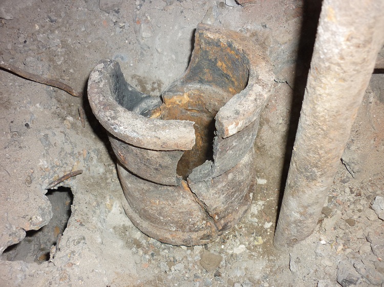

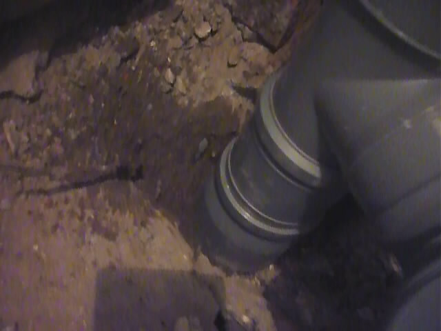

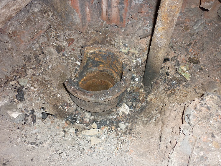

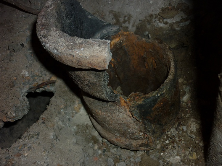

                                         Здравствуйте ! При замене тройника (100) вертикального канализационного треснул раструб муфты в котором он находился . Теперь необходимо перейти на пластиковую трубу однако в нашем городе кроме переходников 124/110 совместно с ремонтной муфтой сотого диаметра сегодня найти не получилось . В результате замены таким способом герметичного стыка не получилось так как вода сочится из под манжеты переходника. Подскажите пожалуйста что можно предпринять в данной ситуации помимо использования чугуна !

                                                                                       В общем решили проблему таким нехитрым,но действенным способом так как есть прецедент пятилетней давности положительный. Но всё таки хотелось бы узнать о том куда подевались из продажи нормальные переходы для таких редких случаев как этот .
