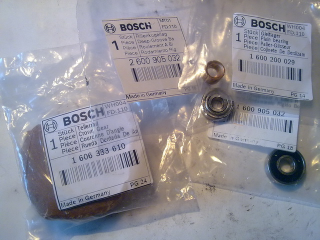

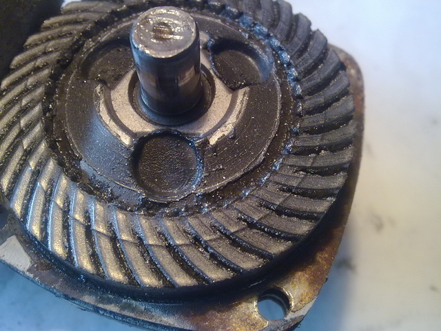

Решил создать такую темку. Налетаем на свежачёк! Бывает ли так, что два узла трутся друг о друга и одна деталь остаётся целой? Многие говорят что не бывает. Отвечу однозначно - бывает. Целесообразно ли менять только одну деталь - наверное, каждый должен решить сам и в индивидуальном случае. Бесспорно - две новые детали лучший вариант, и создавая эту тему я не настаиваю на замене только одной детали и не убеждаю никого. Но в некоторых случаях, по моему скромному мнению, это возможно и всё замечательно работает.
Типичный пример ушм бош,
большая шестерня пришла в негодность, порошок рассыпалси
маленькая ещё жива
меняем подшипники и шестерню
В данном случае пришлось ещё балансировать якорь, бывает нарушается балансировка.
И всё чудесно работает, без вибраций и посторонних шумов.
P.S. Хозяин данной ушм после самостоятельной оценки износа настоял на замене только одной шестерни. Собственно мы были не против. Все довольны и это главное.

vasof написал :
[censored]... .
Это именно износ?
Или УШМ заклинила и все зубья слизало? А заодно пакет якоря мог сместился.

Это именно износ? Или УШМ заклинила
Похоже на износ, на самом деле в подробности не вдавались что произошло.
