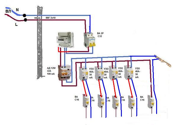

Здравствуйте. Я не электрик. Планирую сделать самостоятельно щиток. Нарисовал схему. Проверьте, пожалуйста, всё ли правильно соединено?
Щиток для частного дома. Заземления нет, поэтому выбрал вариант зануления (РЕ - провод подключать к розеткам не буду).

после узо нули разъедини.на каждое узо на выходе свой ноль
Правильно будет так? Только ведь тогда все нули соединяются на нулевой шине. То есть ноль от каждой линии надо будет соединять с узо принадлежащее только этой линии? и шина нулевая не нужна?

1) После счетчика, если все (счетчик, вводной АВ, групповые АВ и УЗО) в одном боксе - дифАВ на 100мА - не нужен
2) Зачем столько УЗО? Сгруппируйте, т.к. ваша схема не рациональна. Одно УЗО- один АВ - глупо. Под одно УЗО собирают несколько АВ, если не набирается несколько АВ под одно УЗО, ставят дифАВ.
3) После каждого, узо должна быть своя шина нейтрали, не соединяемая с другими.
4) Выделенная мощность какая?

Регистрация: 02.05.2011 Великий Новгород Сообщений: 1150
sawka написал :
нет.
нули узо на выходе не соеденены друг с другом.каждый ноль выходящий из узо идет сразу на групповую линию.
или каждое узо имеет свою нулевую шину.

После счетчика вместо дифавтомата лучше поставить селективное G(S) УЗО 100 мА ≥63А. Каждый нейтральный провод после каждого УЗО должен идти только на групповую линию защищаемую соответствующим УЗО. Групповые автоматы должны стоять перед УЗО.

Когда сделаете ЗУ, то нейтральный провод нужно отсоединить от шины РЕ и к шине РЕ подключить провод от ЗУ и подключить провода РЕ к розеточным механизмам.
Это у Вас получится система питания с типом заземления ТТ, которая должна быть в Вашем случае, 2-х проводное питание дома, так как при 2-х проводном питании дома по нейтральному проводу течет ток равный току в фазном проводе и вероятность отгорания нейтрального провода относительно фазного 1/2 из-за чего нейтральный провод 2-х проводного питания дома нельзя использовать как PEN.
В системе ТТ обязательно должна быть как минимум 2-х ступенчатая дифзащита на ВСЁ электрохозяйство! Поэтому групповую линию, на которую стоит только автомат нужно защитить и дифзащитой, как в других группах, то есть после автомата так же обязательно нужно поставить УЗО.

Думал о сокращении узо - не получается. Дело в том, что проводка проложена не очень удачно, в смысле на одной лини висят и розетки и освещение. Если сгруппировать несколько линий под одно узо, то при срабатывании его - обесточится большая часть дома. Поэтому ставлю столько много узо. Понимаю, что вероятность срабатывания узо низкая, но, всё же, пусть уж стоит эта куча, ведь кроме нерациональности - плохого то нет ничего.
Если так оставить схему - она имеет право на жизнь, нет там ничего криминального и опасного?

Все аппараты в одном щите будут? тогда второй С32 можно вообще убрать, а узо до узм поставить.

Приветствую всех. Вот накидал схемку. Подскажите по расщеплению PEN проводника. Возможно ли такое выполнение?
Или же расщепление произвести перед вторым 2х полюсным автоматом на 40А
Контура заземления нет, опора заземлена.
Спасибо.
budka, жёстко вас наказать бы за такие рисунки, за ПВС особенно .
Что за провода на опоре?
SB3 за рисунок сорри, накидал по быстрому. А ПВС - что с ним не так? больше по сечению надо? или замена на ВВГ (ВВГнг)?
Линия от ТП идет СИП, потом переходит на голую воздушку. в этом году планируют воздушку заменить СИПом.
Регистрация: 07.04.2014 Екатеринбург Сообщений: 15831
budka написал:
Однозначно. Если будет разделение приходящего СИПа на PE и N, то нужен ВВГ нг 3х6.

budka написал:
расщепление
Разделение выполнить на улице.
Регистрация: 12.03.2016 Краснодар Сообщений: 325
megrad написал:
budka, имейте в виду "на улице" - это до вводного автомата.

Весь и секрет в том, что система работает уже несколько лет. Сделал все по советам местного электрика (он не пьянь-вроде мужик соображает) + руководствовался книгой В. К. Монакова "УЗО"
Электрик пришел, проверил, сказал ОК. (ему может и пох. конечно)
А если вообще без разделения PEN ? вкопать контур заземления и перейти на ТТ ?
bogu спасибо. да да я понял до 1 вводного автомата.
budka написал:
budka, именно)
Ага! Тогда такой вопрос, как лучше организовать заземление? Есть трубы оцинкованные ВГН по 2 метра. может вбить их по линии через 1-1,5 метра штук 6, приварить их арматурным прутом, и подсоединить провод 10-16 кв. и в щит на клемму. треугольником сделать не получиться-места мала за домом.
budka, почитайте в инете примерные расчёты сопротивления заземлителя в зависимости от грунта и т.п.
При 100мА УЗО на вводе, вам надо получить не более 250 Ом круглый год.
По сечениям - есть техн. циркуляры и вроде более новые ГОСТы.
По линии и надо вбивать, расстояние между "электродами" не менее 1,8м или равно длине "электрода"
SB3 да вот вкуриваю информацию. скачал прогу "электрик", она считает заземление с учетом почвы, материалов и т.д.
