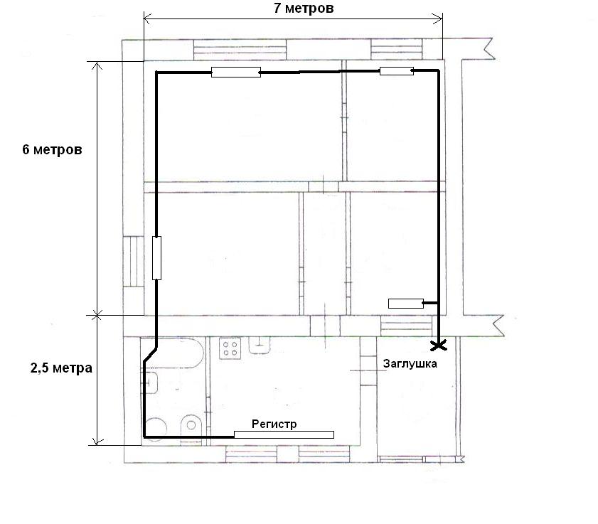

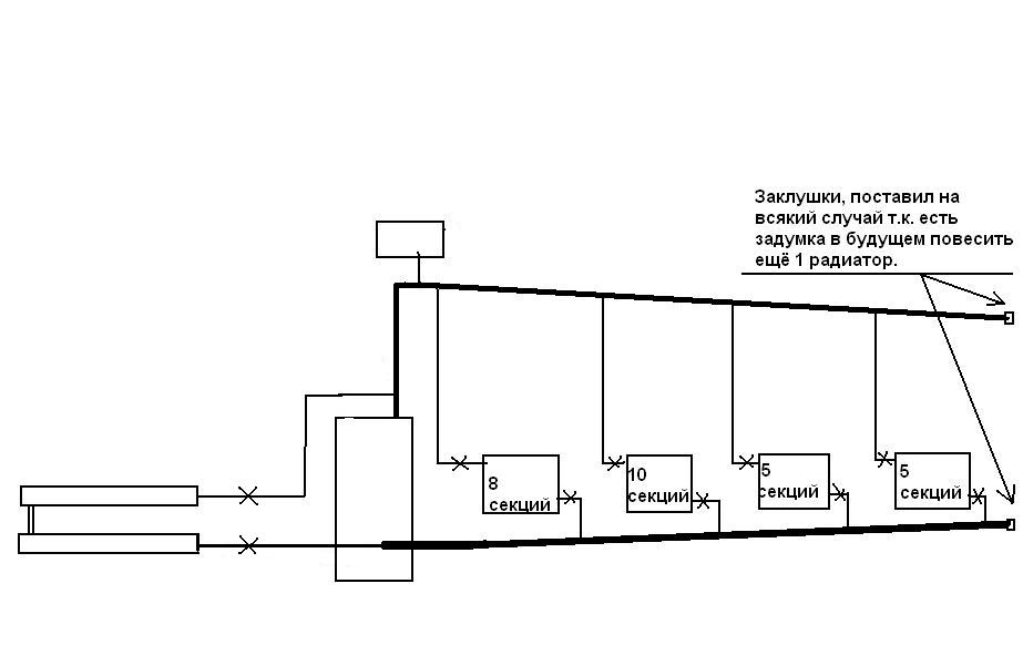

Подскажите по диаметру стальных труб для гравитационной системы отопления.
Получается 2 ветки, на одной 4 радиатора + возможно будет ещё 1 висеть, пока планируется вывести трубу с заглушкой. На другой ветки регистр сваренный из трубы. Из котла полтора дюйма выходит.

.. нужна аксонометрическая схема системы... пока гравитационки не видно...
А такая не пойдёт?

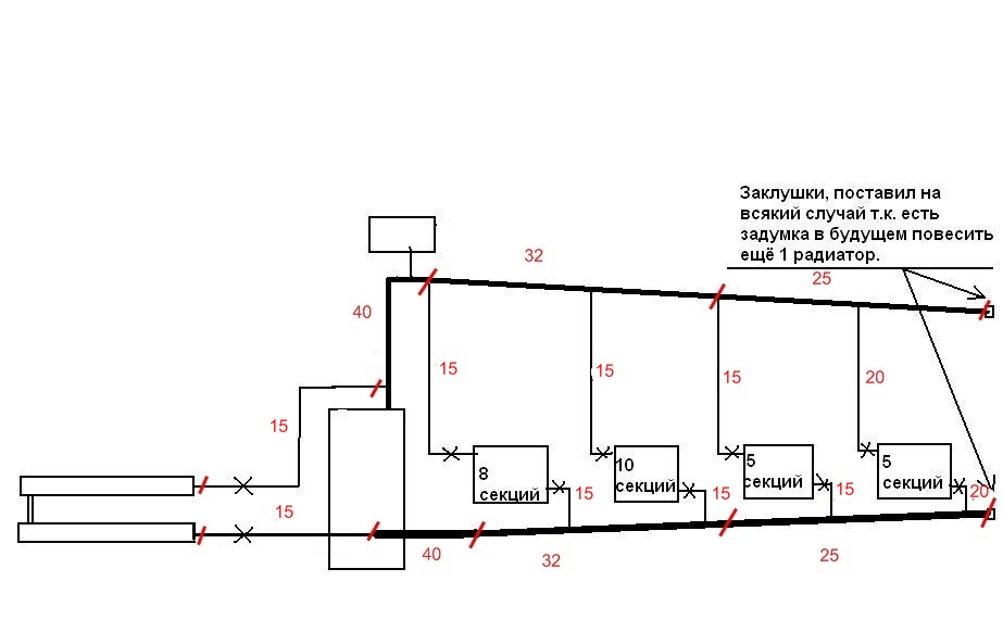

Выход из котла и обратка Д40.
На регистр-Д25.
На радиаторы Д20.
Подачу в сторну радиаторв можно постапенно уменьшить :40-32-25-20.
А про насос подумайте.
Т.е. обратка до самого конца 40 а подачу потихоньку уменьшаем?

Нет, обратка, так же, как и подача градиентно уменьшается. По диаметрам мвс четко описал
А как именно уменьшать?
На второй радиатор 40, на третий 32 и т.д.?
Maxim80 написал :
По хорошему, то проект системы должен делать специалист, который берет на себя ответственность за правильную работу этой системы. В проект, кроме всего прочего, закладывается и гидравлический расчет. Гидравлический расчет призван обеспечить одинаковую скорость теплоносителя через все отопительные приборы ..от самого ближнего к самому дальнему от котла и при этом учитывается теплоотдача каждого прибора. Если не внедряться в формулы, то можете сделать так, как на эскизе

А с чем связано что обратка идёт 40-й не до первого радиатора? И каким диаметром подключать 5-й радиатор, 20-й?
Не понял ..на рисунке видно, что 40ка идет до врезки первого радиатора
Maxim80 написал :
Да, 20й для гарантированного прогрева последнего радиатора
Может я куда не туда смотрю, но на рисунке она не до врезки идёт.)))
Maxim80 написал :
Вы меня не путайте, я и сам запутаюсь Смотрите :стояк сороковка поворачивает в лежак и в него снизу врезана 15ка первого радиатора. На самом деле, не принципиально важно в каком конкретно месте сороковка перейдет в 32ю ...+\- туда-сюда

Собственно имею вот такую систему, сделал как тут советовали.
Воткнул в систему циркуляционный насос, чтоб прогревалось быстрей и воздух быстрей выгонять. Поскольку с насосом система работает гораздо веселей, то он у меня всегда включен.
По лету буду делать отопление на втором этаже, конфигурация системы будет примерно такая же как и на первом. Делать буду тоже сталью. И в связи с этим возник вот какой вопрос. Если подачу и обратку сделать допустим 25-й трубой, то не встанет ли система при остановке насоса? Хочется сохранить работоспособность системы на случай пропадание питания.
Если по аналогии с первым этажом, то там был 25-й пластик и работало, не ахти как, но всё же.
