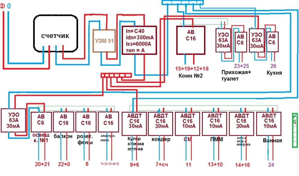

sokrat написал :
кабель буду прокладывать на освещение и линии одинаковым медным сечением 2,5 мм^2
3х1,5 и 3х2,5.
Регистрация: 27.07.2011 Люберцы Сообщений: 775
avmal написал :
3х1,5 и 3х2,5.
Для 3x1.5 на освещение автоматы придется менять по ТБ с С16 на С10 - это не есть гуд. Про это я писал. Сейчас готовлю обновленную схему.
andrewkhv написал :
Посмотрите, какие у вас выключатели. Вполне может оказаться, что им 2.5 многовато. Да и жестче он, чем 1.5, причем заметно.
Ок
Непонятно, как это предусмотрено, если вводной кабель всего один и идет от первого счетчика, который в тамбуре. Последовательно включать счетчики? Вам его не опломбируют на 100%. Здесь сначала нужно юридическую сторону прояснить.
Предусмотрено тем, что в общей схеме после УЗМ51 установлен отдельный вводной комнатный автомат С40 для комнаты №1.
Предусмотрен также отдельный вводной комнатный автомат С40 для комнаты №2.
Автомы С40 удалять из схемы не стал, потому что в случае отъезда очень удобно обесточить ВСЕГО 1 выключатель на комнату 1 или комнату 2.
+1, такой и кладите на вводе: ВВГнг-лс 3х10. Землю никуда в этажном щите не подключайте.
У нас схема заземления TT. А в сочетании с УЗО и дифами землю наверное не нужно никуда заземлять.
Слишком много, 6 вполне хватит (ток до 50А). Если хотите многопроволочный ПВ-3, то концы надо обжимать наконечниками НШВИ.
  1. Legrand DX C16 на такие выключатели подойдут 6мм провода или для конкретного выключателя выбираются конкретные толщины проводов?Я ниразу просто монтаж не делал...с чего-то надо начинать.
  2. А..и ещё, у всех выключателей есть сверху разъем для гребенки сверху или нужно покупать какие-то специальные?
Зачем узо на 300мА? Перед ним же дифф С40 300мА стоит.
Да, действительно лишнее, убрал из схемы.
АВ С16 на комнату №2 без дифзащиты - это для холодильника? Но вроде для него АВДТ. Зачем перед этим С16 и узо стоит С40? Зачем после Счетчика №1 еще один С40?
Вы если планируете с соседями как-то разделить электропроводку, то можно наверно 2 щитка собрать? А то как-то путано и нелогично все получается. Как сейчас у вас расчет за свет организован?
Про 2 щитка писал выше
Поправил схему 17.02.2012 (стоимость оборудования около 52000 рублей)
  1. Посмотрите пожалуйста, правильно ли я подключил счетчик;
  2. Для соединения автоматов какие гребенки нужно покупать?
  3. Для соединение фазы и нулей нужно покупать клеммник?
  4. Очень высокая стоимость оборудования из-за наличия дифов типа А Буду изменять схему.

ЗАменив все дифы УЗО 30 мА удалось сбить цену до 32000 рублей. В принципе нормал.
Подскажите пожалуйста, УЗО 30мА на стиралку ставить надежно или лучше 10мА?

Начертил схему ДЛЯ МОНТАЖА в щитке с расположением элементов и как я это вижу при сборке щитка:
Регистрация: 28.06.2011 Москва Сообщений: 13481
традиционно покритикую.
УЗО должно быть защищено от сверхтоков вышестоящим автоматом.
Автомат 40 А, значит ниже него - УЗО не менее, чем на на 40А, а ещё лучше 63 А рабочего тока.
Вообще, следует использовать диффавтоматы - будет надёжнее, понятнее и компактнее, но как правило чуть дороже. Несколько параллельных связок УЗО+автомат сразу напрашиваются на замену на диффавтоматы.
Если хотите использовать УЗО на 25 А, то ставьте их в самом конце - после автоматов на 16 А
Если диффавтоматы вам не по карману, либо не подходят по религиозным убеждениям, то ставьте все УЗО 63 А (можно объединить по 2-3 группы (нижестоящие автоматы) под одно УЗО) - обычно голодранцы-пролетарии так и делают.
Лично я считаю, что на квартиру достаточно 4-6 групп, 2 из них - на освещение (+ ещё одна на электроплиту, если таковая имеется), при этом, розетки - через диффавтоматы, свет - без диффзащиты.
10-15 групп меня удивляет - куда столько? А если при этом пытаются экономить на диффавтоматах, используя УЗО, то вообще не логично.
Alexiy написал :
До противопожарного УЗО в главном щитке нужно ещё автомат ставить?Автомат 40А, УЗО поставлено 63А, это не противоречит вашим доводам. УЗО 10 mA с пропускным током выше 16А не существует в продаже.
Alexiy написал :
Дифавтоматы типа А на 10mA мало того затруднительно в Москве найти, да ещё они стоят очень дорого (у меня около 90% техники с питанием, использующих импульсные токи, а не синусоиду). Тип АС я даже не рассматриваю, это древние дифы и УЗО, от которых нет толку, а тока пустая трата денег. Если даже путем неимоверных усилий удастся найти дифы 10ma типа А и я заменю всё на дифы (как в первом посте), то цена удвоится/утроится, будет не 36 тысяч, а около 70-80 тысяч. Я такую сумму не потяну.
Не понял Вы имели ввиду, что УЗО с токами пропускания 63А, 25А, 16А стоят на одной общей шине и это не совсем правильно?
УЗО 63А на ток утечки 10mA не существует в продаже. Проверял оффициальные каталоги ABB и легранда.
Лично я считаю, что на квартиру достаточно 4-6 групп, 2 из них - на освещение (+ ещё одна на электроплиту, если таковая имеется), при этом, розетки - через диффавтоматы, свет - без диффзащиты.10-15 групп меня удивляет - куда столько? А если при этом пытаются экономить на диффавтоматах, используя УЗО, то вообще не логично.
Количество групп определяется техникой, на которую идут отдельные автоматы. Тут я не фантазирую, это уже зависит от количества опасной техники в квартире.Ведь согласитесь ни у каждого в доме есть ПММ, мультиварка, кулер и хлебопечка.
Спасибо за советы.
P.S. Во всем подъезде ни у кого в щитке на 9 этажах я не видел дифов, не говоря уже о УЗО типа А)))
avmal написал :
Посчитаем? Варочная панель, духовой шкаф, ПММ, розетки "фартука" кухни, холодильник с морозильником, освещение кухни, освещение санузла, розетки санузла, водонагреватель, освещение комнаты 1, розетки комнаты 1, освещение комнаты 2, розетки комнаты 2, кондиционер, освещение коридора, розетки коридора и звонок ( условно ) ... Семнадцать групповых линий - какая из них лишняя? Я ещё не упомянул лоджию и наверняка ещё что-то ...
Кулер для воды, мультиварку, хлебопечку и систему вентиляции. А и ещё забыли про то, что нужно учитывать, квартира коммуналка или не коммуналка Поскольку в коммуналке на каждую комнату идут отдельные линии и опять же отдельная дублирующая техника.
Alexiy написал :
вот типовые схемы:
- там в самом конце.
Всё что больше - это уже свободное художество и "с жиру бешение".
Если всё выполнено грамотно, то с чего вдруг автоматы срабатывать начнут?
аппарат в щитке сработал - это авария, ЧП! А тут щиток расписывается, как будто он пульт от телевизора для ежедневного многократного пользования!
Много раз лично у вас в квартире "пробки" выбивало? 5? 10 раз за всю жизнь? Чаще?
Если чаще, то может стОит задуматься - в чём проблема?!
Если реже, то нафига вбухивать кучу денег и делать щиток в одноэтажной квартире подобным ГЩУ на АЭС?

avmal написал :
Посчитаем? Варочная панель, духовой шкаф, ПММ, розетки "фартука" кухни, холодильник с морозильником, освещение кухни, освещение санузла, розетки санузла, водонагреватель, освещение комнаты 1, розетки комнаты 1, освещение комнаты 2, розетки комнаты 2, кондиционер, освещение коридора, розетки коридора и звонок (условно) ... Семнадцать групповых линий - какая из них лишняя? Я ещё не упомянул лоджию и наверняка ещё что-то ...
Приехал из отпуска и сразу решил свежим взглядом посмотреть на свою схему и снизить денежные затраты для её реализации. И мне это удалось, убрав все УЗО и заменив их дифами Шнайдера Электрика Acti 9 iDif K 1P+N 16A 30ma, тип А.
Новую схему выкладываю на всеобщее обозрение. Для защиты от перенапряжения я выбрал реле АЗУ-60 60А. Очень интересует, нужна ли дополнительная защита сети в квартире в данной схеме???
sokrat написал :
Вы в курсе, что они электронные?
sokrat написал :
Для защиты от перенапряжения я выбрал реле РН-111М 60А.
А что такое 60А в данном случае? Это реле на 16А кажется. Реле РН-113 на 32А.

Регистрация: 03.08.2012 Нижний Новгород Сообщений: 9611
sokrat написал :
Вводной автомат логичнее поставить до АЗУ
ksiman написал :
УЗМ51М решил купить, прочитав ветку про испытания этого устройства. Почему вводной логичнее ставить до УЗМ? У меня такое ощущение, что мой Legrand 32А вводной автомат электронный, а не механический, поэтому в схеме он после УЗМ стоит
Выкладываю макет сборки щитка.
sokrat написал :
В этом автомате нет электроники И он переживёт перенапряжение 4кV
Зато электроника есть в УЗМ

я про электронный расцепитель и имел ввиду. Если напряжение резко повысится, то этот электронный расцепитель в АВ может накрыться медным тазом и при замыкании вводной АВ не сработает, я правильно понимаю?
sokrat написал :
Правильно, но у Вас гарантированно будет стоять простой автомат без электроники
Так что защищать его от перенапряжения не нужно
ksiman написал :
В щитке как вы видите нет ни одного гарантированно простого механического АВ, там везде дифавтоматы электронные типа А, которые защищены с помощью УЗМ.
Судя по Вашей схеме, в щите будет гарантированно электромеханический вводной автомат и электромеханический выключатель нагрузки
Но решать и делать Вам
ksiman написал :
В том-то и дело, я не знаю какой у меня вводной АВ )))
