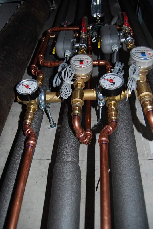

С пресс-фитингами еще проще, чем с резьбовым решаются подобные проблемы"

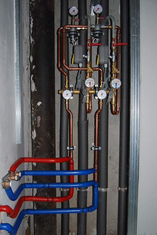

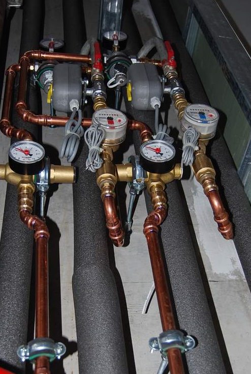

master.msk,
вот нашел как у меня.
Пока что все работает.
трубы сейчас в изоляции, конечно.
master.msk, Красиво! Спору нет. Нам так не жить! А если и жить, то недолго!
