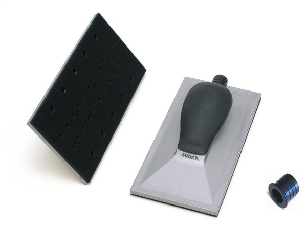

..Еще добавлю.Совсем не лишним будет использование промежуточной подложки,они есть и к этим шлифкам.Стоят не дорого и,существенно,продлевают срок службы шлифка.
Что она из себя представляет?
Vadim63 написал :
Vadim63 написал :
Могу предположить,что речь идёт об этом
