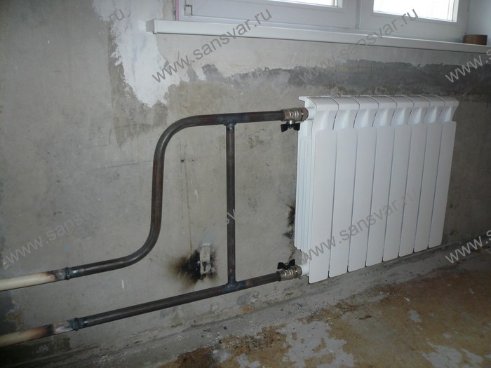

Прошу извинить, если тема была, но поиском не нашел.
Производители шаровых кранов никак не регламентируют его ориентацию относительно горизонта. Хочу перевернуть их вверх ногами на горизонтальном отводе для экономии места. Смотрел работы богов форума - у них почему-то рукоятка всегда сверху. Кроме удобства, в этом есть какой-то тайный смысл?
Боги дают добро на установку шаровых кранов в любом пространственном положении

кому как удобно видется ,в одном случае в верх ,в другом в низ ,в третьем в бок,в основном строится для максимального удобства обслуживания

На холодную воду лучше ставить рукояткой вверх. Рукоятка меньше портится от конденсата.

Обычно смысл в том, чтобы ставить сам кран так, чтобы к стояку была неразъемная часть.
А ручку можно установить в любом положении - как удобнее...

я обычно так и ставлю верхний кран

Мы это сразу заметили. Фирменный знак.Как у героя М.Пуговкина в "Охоте на минотавра".

Главное, чтобы к крану можно было подобраться. И устанавливать кран надо так, чтобы его можно было закрыть.
А то есть ведь еще "умельцы", которые ставят кран так, что при повороте его ручка упирается в стену или другое препятствие, в итоге подачу воды перекрыть невозможно. Лично видела несколько таких вариантов.
Строгое позиционирование касается только термоклапанов, которые должны устанавливаться относительно оси расположения термоголовки (которая должна стоять параллельно полу) и это связано только с условиями работы самой термоголовки.
Все остальные вентиля и краны ставятся исходя из условий возможного доступа и эксплуатации.

С одной стороны да, с другой существуют варианты совмещённые с грязевиком - их иначе просто не поставить
Сломал как-то ради интереса пару кранов (бугатти и джакомини) - оба лопнули по телу, а не по резьбе. Ни к чему не призываю, просто информации ради.

Интересно, по каким причинам? Навскидку могу предположить, что так меньше краны мешают, их бабочки получаются во внутреннем пространстве между трубами, освобождая место на верхней трубе, например, чтобы одежда не цеплялась или тюль при созерцании улицы из окна или для сушки носков на трубе. Нижний кран наоборот вверх, чтобы под ним пол и плинтус было удобно протирать и тряпка не цеплялась.

примерно так и есть .... и ещё как своя фишка, отличительный знак

Не вижу в этом здравого смысла, ибо, если даже неразъёмная часть крана будет со стороны стояка и при этом разъёмная часть крана будет откручена или отломлена то шар всё равно точно так же вылетит из крана....

Не вылетит =) Если даже и отломится, то велика вероятность, что по резьбе. Часть резьбы будет поджимать шар. А если открутят - так нет проблем обратно закрутить.
