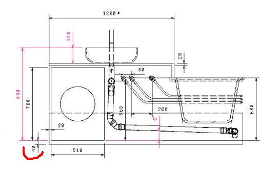

Привет всем,
в соседней ветке занимаюсь созданием своей ванной комнаты
В ванной залита стяжка, планирую сделать электрический теплый пол
не подскажите по опыту какая будет суммарная толщина всего хозяйства с учетом толщин клея и плитки
сам заложил 40мм
Спасибо

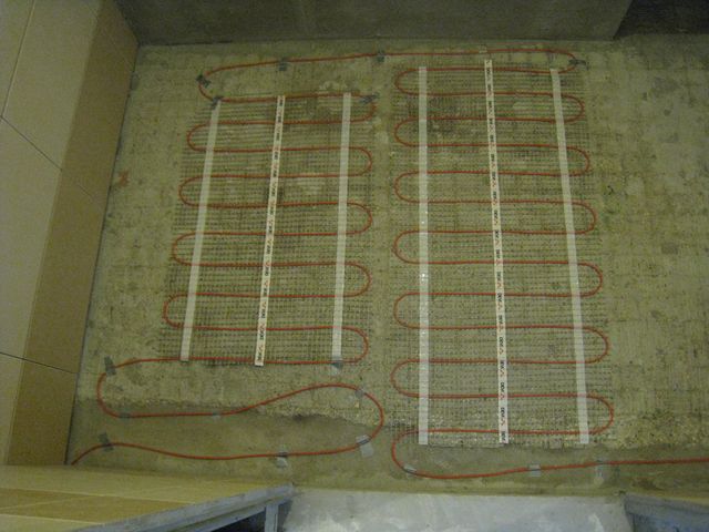

Стяжка уже залита без кабеля теплого пола?? Надо понимать так,что хотите постелить теплые "маты"? Тогда желательно сначала уложить маты в слой клея или наливайки подходящей.Это слой примерно 1 см.Сверху плитка с клеем.Соответственно толщина плитки плюс клей (3-4 мм).

vir, Кстати.При использовании "теплых матов" теплоизоляция НЕ применяется.Должна быть "сцепка" слоев.На слое изоляции все просто рассыпется.Изоляция-это при укладке кабеля прямо в стяжку.
Толщина пирога еще будет зависеть и от типа выбранного греющего элемента: кабель, кабельный мат, инфракрасный стержневой карбоновый мат.
Толщина мата 4 мм, поверх чуток клея, это 2 - 3 мм + толщина плитки примерно 9 мм. Итого 12 мм.
Плюс минус пару мм. И никакого слоя 1 см поверх мата не нужно. Посмотрите на стендах.Мат идет непосредственно, прям под плитку с клеем

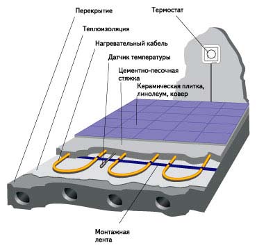

Бывает иногда,где продают теплые полы.На вашей картинке и так все ясно.А маты лучше предварительно залить клеем или наливайкой,а только потом укладывать плитку.Проще для укладки плитки,безопаснее для провода.

Лучше мат замазать тонкий слоем клея (не нужно идеально ровно - достаточно провод замазать). Дать подсохнуть. А потом уже положить плитку. Т.к. без этого промежуточного действия никто не сможет гарантировать того, что теплый пол проработает годами. Если плитка касается провода могут быть проблемы.
Исключение - укладка мозаики на пол. Конечно, стекло на полу царапается и бьется - поэтому обычно никто ее на пол и не кладет. Но если вдруг заставят ... то придется заливать мат полностью клеем ровненько.
Не забывайте хорошо все грунтовать. Маты очень плохо клеятся к основанию, поэтому чтобы все не бухтело - нужно соблюдать технологию.
