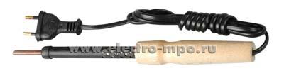

Что делать? Жало выпущено до предела, в паяльнике остался самый кончик.
Все ни читал может что и пропустил но сталкивался с таким буквально в начале месяца.Сделал так, купил в магазе шнур с вилкой и электронной регулировкой (60 рублей) эту регулировку поставил на паяльник работает прекрасно.Я правда подсоеденил первый раз через амперметр и поставил метки на крутилке где будет середина по мощности, вот теперь нагрелся крутилку на середину и вперед, мало чуть добавил.Да шнур сей продается как для светильников.Сейчас уже намного лучше, но как найду медяху так заменю само жало потому как родное не похоже на медь.Да сам шнур на паяльнике тоже заменил акуратно сточил на точиле деревянную ручку с одной стороны до канала с проводом,там все подключается на болтиках (поставил ПВС 0.75мм2) потом при помощи клея ПВА приклеил досточку и акуратно (тоже на точиле) обточил ее в размер ручки,доработал наждачкой вручную.Да регулировку на провод поставил рядом с вилкой чтобы случайно не крутилась, размер у нее (регулировки) половина спичичного коробка.

Как тут уже выше предлагалось-первым делом заменить жало у паяльника на подходящую совецкую медяшку. Жало желательно проковать молоточком, так оно будет меньше выгорать. Пройтись бархатным напильничком. Ну и регулятор простенький собрать. Делов-то.
Victor написал :
Олово постоянно стекает с жала, канифоль быстро обгорает, образуется оксидная плёнка, которую можно счистить только шкуркой, от опускания в канифоль и капания на жало раствора хлорида цинка эффекта никакого. Только залужу, как сразу олово собирается в кучки на жале и между кучками сначала еле заметные, а потом большие чёрные площадки окиси образуются.
Victor, попробуйте для начала жало отбить на наковальне молотком и оттянуть. Затем залудить с напильником.
Замерил ток, посчитал мощность - всё в порядке, заявленные 100 Вт. Сейчас действую в направлении замены жала. Толстое от старого паяльника обрабатываю для того что б в новый вошло.
