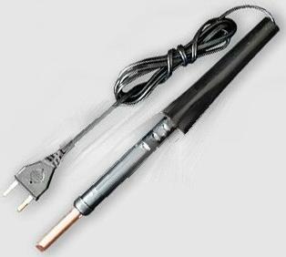

Ещё, когда паяльник разогревается то корпус иногда начинает вибрировать (если в руке держишь, то чувствуется что ручка вибрирует). Что это?
Старый паяльник пробило на корпус и произошло замыкание, когда я жалом коснулся нуля в распред коробке. Может вибрация нового тоже говорит о том, что его скоро пробьёт? На корпус нового ради эксперимента замыкал нуль (там ведь даже зажим для этого есть), эффекта никакого, т.е. КЗ нет.
Что за вибрация? Такая же бывает когда контакт в приборе плохой, но тут какие вообще контакты??
Victor написал :
При нагревании тела расширяются. Какие комплектующие, такая и работа.
Victor написал :
Victor написал :
Замерил ток, посчитал мощность - всё в порядке, заявленные 100 Вт.
Значит ошибка в расчётах у производителя...
P.S. У лампы накаливания мощностью 100Вт будет тот же потребляемый ток, но нагрев спирали несколько больше чем у паяльника...

Обработал жало от старого паяльника до нужного диаметра и вставил в проблемный паяльник. Опять перегрев. Канифоль просто сгорает на жале.
Включил через диод - мало.
Надо было работать, поэтому пришлось купить новый паяльник. Результатом очень доволен, всё как в прежние времена, всё паяется отлично.
Был у меня где-то регулятор мощности от тёплого пола, в свободное время попробую им регулировать мощность проблемного паяльника.
Victor написал :
