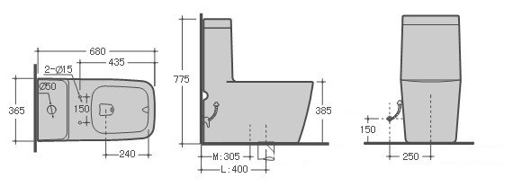

ps для информации, у китайцев есть модели унитазов ("Катрина")с выпуском 50мм и у америкосов есть такие же модели

Kruassan написал :
9 этаж 9-ти этажного дома.
Есть кухонный стояк d=50, Возможно ли подключить слив унитаза к этому стояку? Если да, то что для этого потребуется?
Слишком маленький диаметр для унитазной трубы...опасно
в тех туалетах мини чёрная дыра, а по теме: для частного дома ещё кое как, для многоквартирного бред,ИМХО
В сололифте выход самой толстой трубы 32. Самой тонкой 20 и он может прогнать гавняшки по горизонтали более 50 метров.
