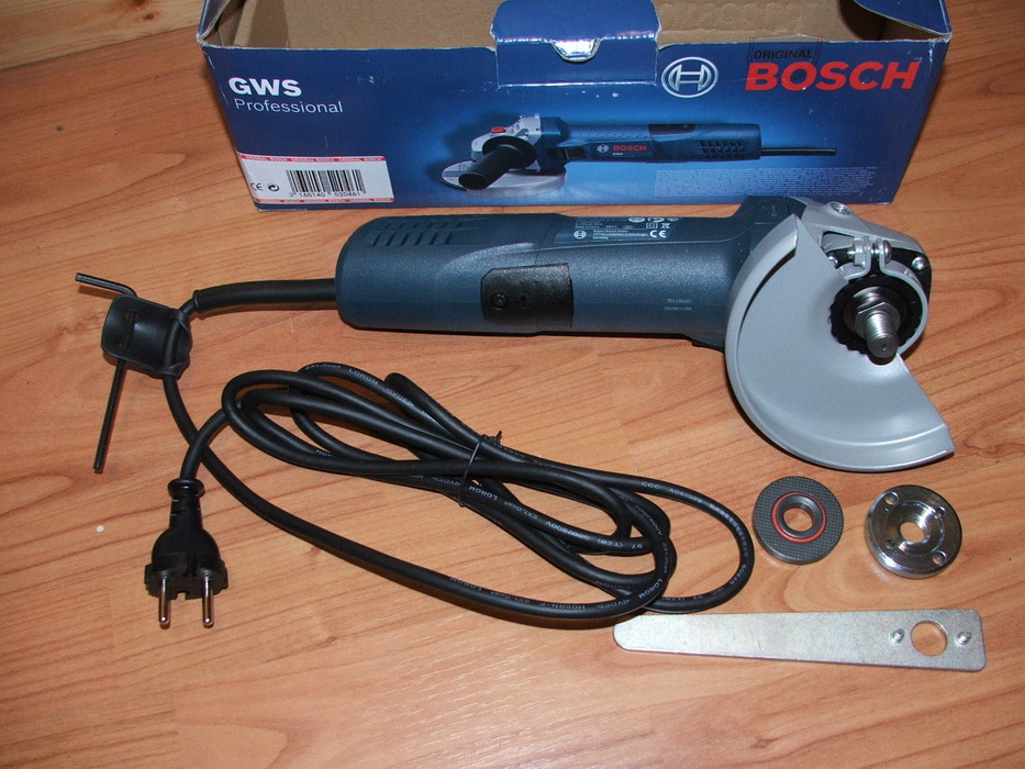

коробку выдали в лучшем виде, выглядит она вот так:
вскрываем коробочку, вынимаем две толстенные инструкции на нескольких десятков языков.
одни книжку выкидываем сразу, вторую, с русским языком, оставляем.

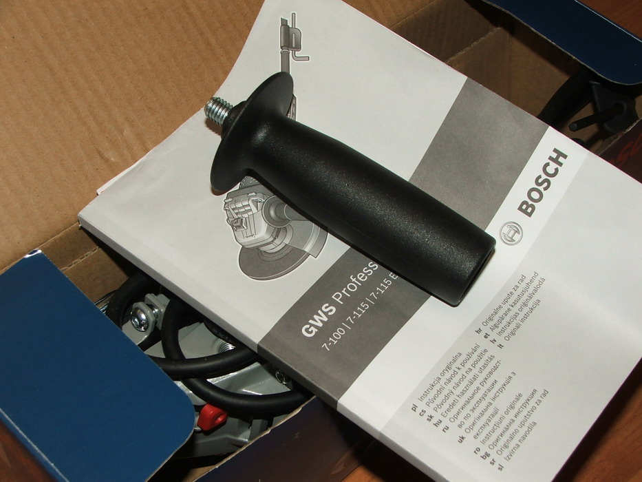

потом вынимаем переднюю рукоятку. ни чего примечательного, просто обычная пластмассовая ручка. резьба накручена М10.
вот она:
вынимаем оставшееся из коробки, саму машинку, защитный кожух (надеваем на УШМ), ключ, фланец, гайку зажимную.
но проводе висит ключ шестигранник.
заодно рассмотрим шильдик.
УШМ сделана в Китае, что собственно ожидаемо и предсказуемо.
младшие модели там делают.
что интересно, зажимной винт имеет шлиц в виде шестигранника и стопорное колечко(на фото не видно).
для того чтобы не потерять при откручивании.
вал имеет стандартный для БОШ разъём, на валу сняты лыски, на фланце фигурный паз.
на фланце сидит красное резиновое колечко, для предотвращения залипания дисков.
обратите внимание на массивную гайку, фото выше.

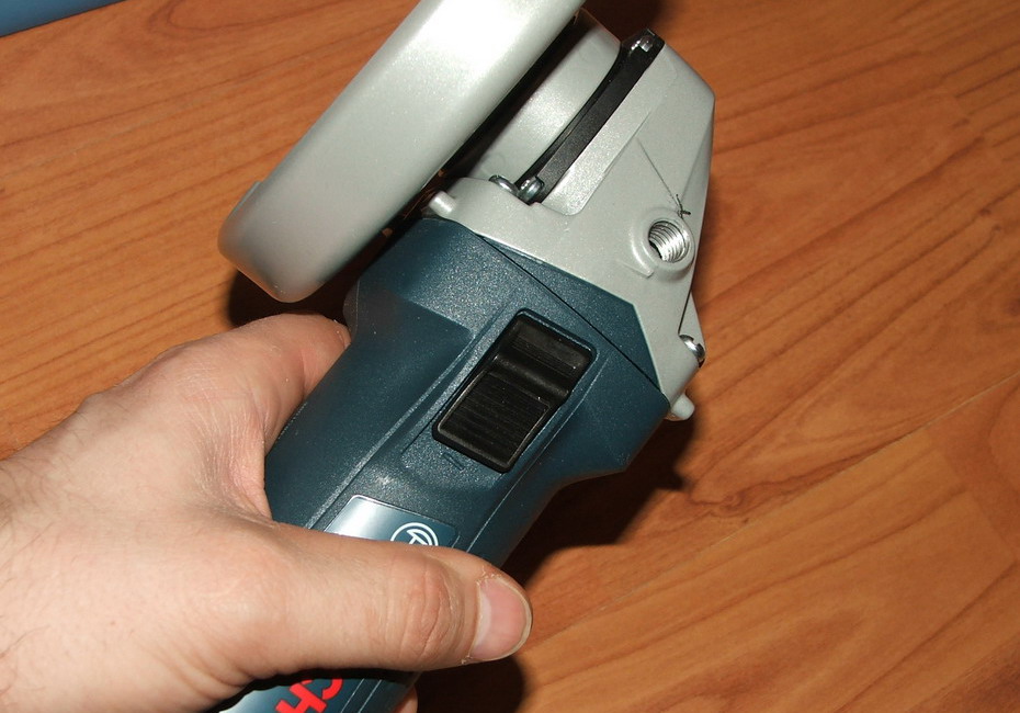

переднюю рукоятку можно установить как слева так и справа от редуктора.

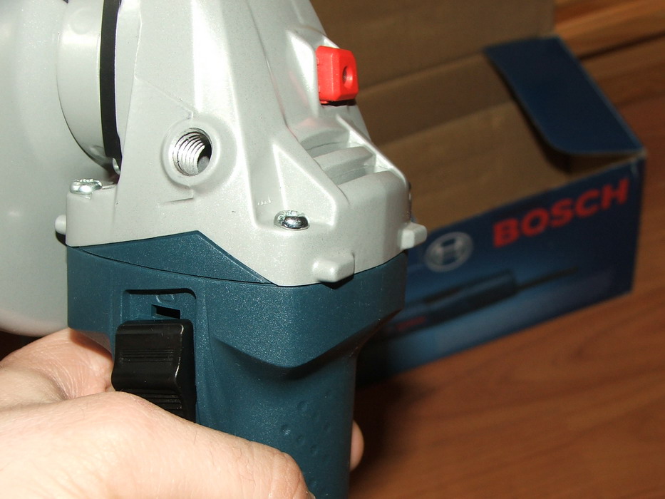

редуктор у УШМ небольшой, собственно конструктив обязывает.
просто полюбуемся на фото:
обращаем внимание на торчащие рожки на металлическом корпусе редуктора.
полезнейшие наплывы.
если положить УШМ на плоскость, то на рожках будет лежать машинка. а не на корпусе редуктора.
хорошо так же видно кнопку блокирующую вал для смены дисков.
вид сзади.
ни чего особенного, просто торчит кабель в защитной трубке и хорошо виден винт (шуруп?) который удерживает крышку.
вот она:
странно что на рукоятке съэкономили.
на 125 мм ручка с виброзащитой стоит только в GWS 14-125
хотя если сильно захотеть, ее легко наити - 2 602 025 171
alex_k написал :
ничего странного. Виброручка стоит в рознице — от 400 р.
Разные комплектации были.
Помню, когда выбирал свою 11-125CIE были 3 варианта: голая (с простой ручкой), с виброручкой и быстрогайкой и... полный фарш (ручка, быстрогайка, кейс.)
