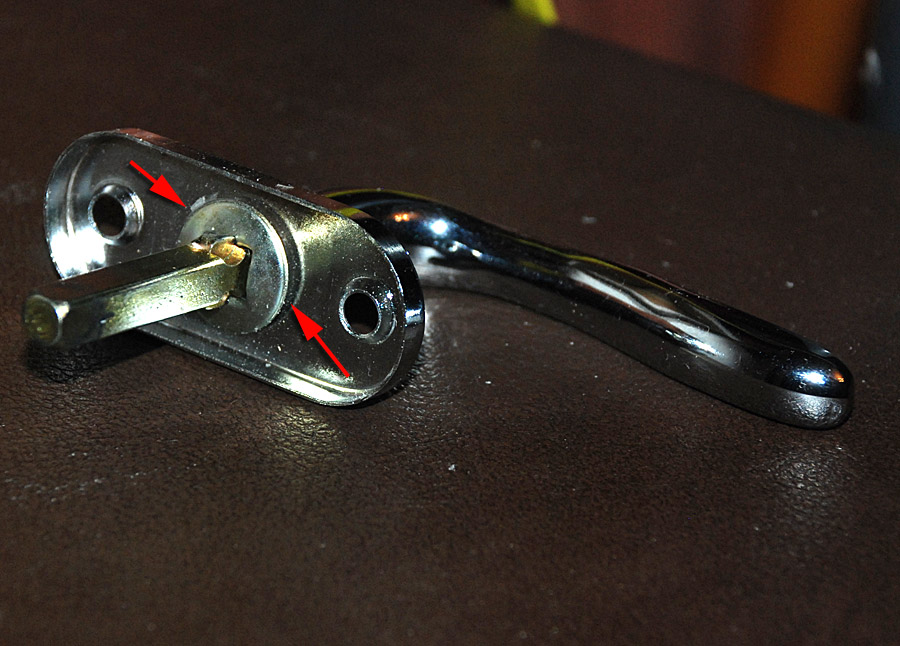

После ремонта-восстановления оригинальных деревянных окон - отшкуривание шлифмашинкой, замена отливов, шпатлевание полиэфирной штукатуркой, пропитка и покраска, вставление стёкол на герметик и т.д. - встал вопрос о замене фурнитуры, т.е. ручек-крутилок (window handle - как это называется у них). В ОБИ были куплены китайские бюджетные ручки под итальянской маркой Palladium.
По началу эксплуатации (около двух месяцев) всё было нормально - потом выяснилось, что ручки наиболее часто используемые, разбалтываются - видимо, изнашивается пластмассовая вставка:
и
что приводит к тому, что ручка не фиксируется в "открытом" положении, а "неудержимо падает" в "закрытое"положение. Что поставило вопрос о замене.

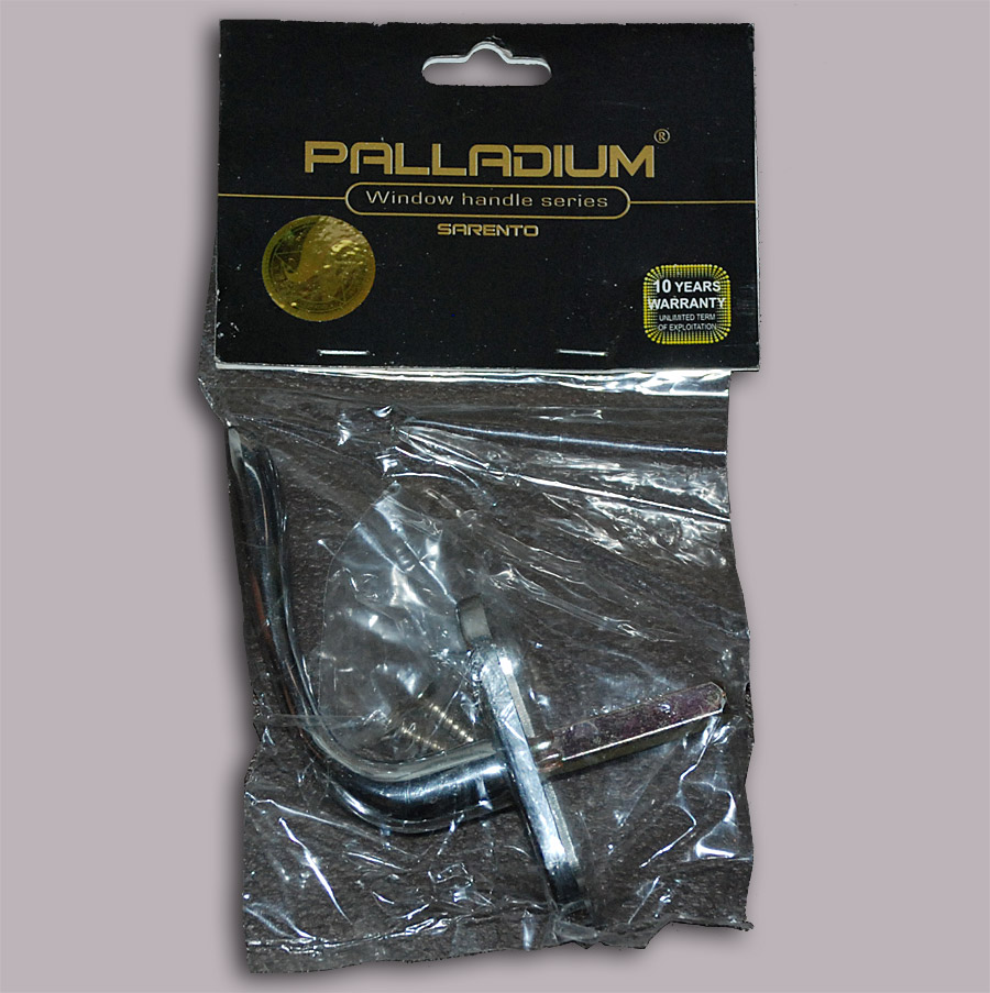

В качестве дополнения: фурнитура Palladium на окне: и

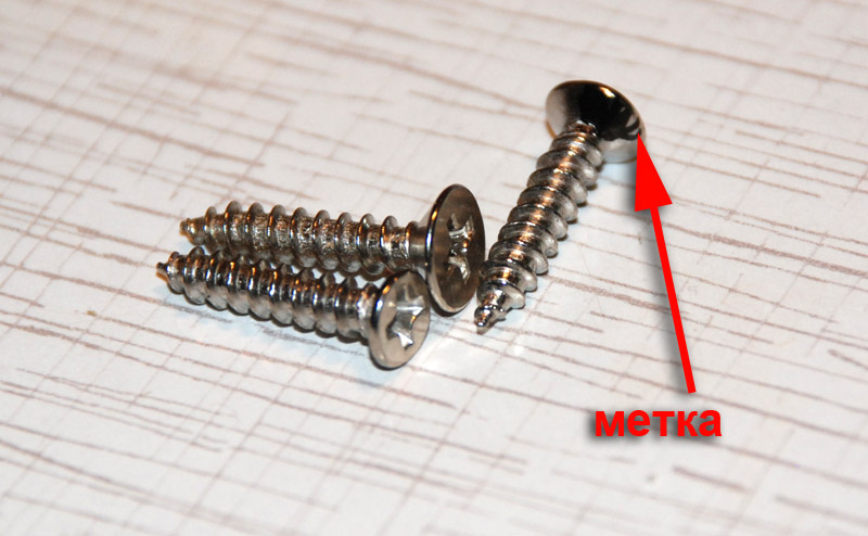

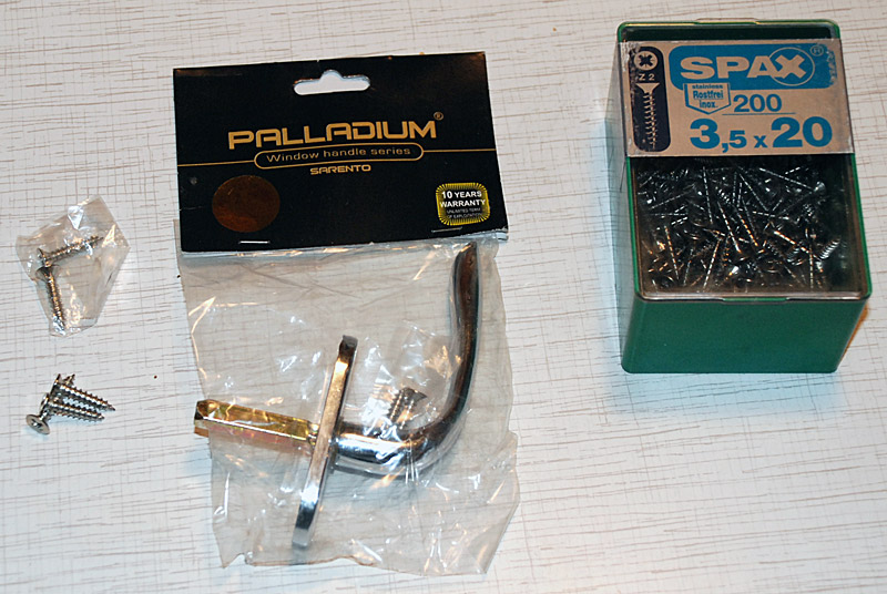

Я выше писал о плохом качестве крепежа, вчера был проездом в ОБИ - купил новую партию "крутилок" Palladium Sarento (из Томилино) - обратил внимание на изменившийся материал этих злополучных прокладок - раньше цвет был молочно-белый, теперь цвета кофе с молоком. Не знаю, что и думать - может инет мониторят (ага), а может в связи с кризисом (и с устаканившимися поставками по ОБИ) стали ставить ещё что-то хуже.

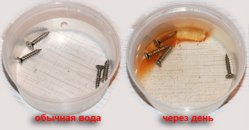

Взял крепёж , нанёс фломастером чёрные метки и для сравнения один саморез от Spax'а и поместил в воду: ... и рядом сегодняшняя фотография - выводы делайте сами. При доставании этой формы один "штатный" саморез сместился - можно легко увидеть его прежнее место по следу ржавчины в воде.
Что я хотел продемонстрировать? Что "штатный" крепёж я бы не рискнул заворачивать в дерево. Истина избитая, но лишний раз убедится в справедливости не помешает, имхо.

Выше я написал, что штатный крепёж голимый - дабы не быть голословным и ответить за базар - я провёл маленький эксперимент, результат которого я сфотографировал - возможно, что кто-нибудь найдёт информацию не бесполезной.
На одной из фотографий - то, на что я ставил. Нержавейка, конечно же.

В результате регулярного использования - истирается прокладка - у "неправильной" ручки появляется "паразитное" качание ручки-штока (если ручку снять\демонтировать) - не штатная ротация перпендикулярная оси ручка-шток - в другой плоскости - сама ось ручка-шток легко движется относительно плоскости пластины\чашки крепления.
В установленном виде - "неправильной" ручкой можно пользоваться, но.. при открытии двери - ручка не остаётся в открытом состоянии, а "закрывается", выдвигая язык (дверь открыта по-прежнему). Т.е. выйдя на балкон, главное оставить створку открытой, если створку плотно притворить за собой (с помощью внешней ручки или с помощью сквозняка), то может произойти непроизвольное запирание двери или высунутый язык "чирканёт"\отпечатается по дереву.
Новые, "правильные" ручки - сохраняют своё положение при открытии, чтобы не происходило с дверью - открыта она или закрыта.
Надеюсь, что я внятен.

Моё мнение, что крепёж для "чувствительных" мест можно легко проверить - я выше поделился технологией
Вынужден был прибегнуть к этому тестированию, после того, как нержавеющие гвозди для штапиков, будучи вбитыми, проржавели после первого дождя. После чего - любой крепёж проверяется перед использованием.
А рекомендовать марку - дело неблагодарное, имхо. Поставки в лабазах разновременные, кризис лютует, производственные расходы неудержимо снижаются, "рынок всё расставляет по своим местам" (Гаврюша Попов)...
Из тех, кто прошёл моё тестирование (ассортимент ОБИ) - "Spax" и "Master Fix", и некоторые виды безымянного крепежа из ассортимента подмосковного рынка (правда, с "честным словом" продавца - потом пришлось подъехать к нему и "снять" шляпу)
