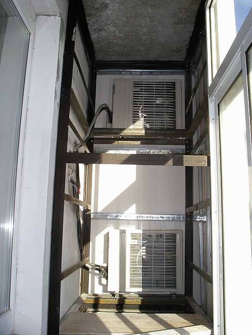

garte написал :
Внешняя сторона наружного блока закрыта дверью
на самом деле, внутрення сторона торчит в кладовку и получается, что она закрыта дверью, а не внешняя...так? Ну это мелочи...
главное, что, действительно
garte написал :
доступа протока воздуха с тыльной стороны не видно
однако, это поправимо, как я выше указал
GEO-Tr написал :
буду летом дверь в кладовку открывать и открывать купе-окно балкона.
А может дырок наделать в пластиковой боковушке кладовки...? Интересно, сколько и какого размера нужно для эффективного притока воздуха внутрь кладовки?

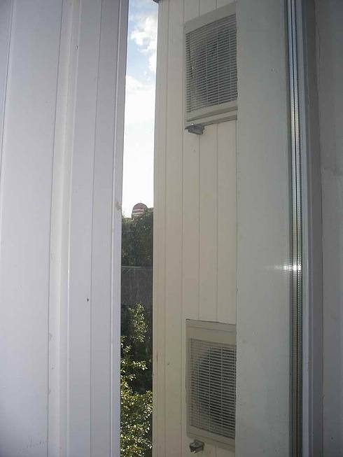

это с какой стороны от кондера? и Вентилятор блока в какую сторону смотрит? А то на одном явно видно что вентилятор смотрит в сторону стены, а на втором - как буд-то в сторону балкона
матюком получился чертеж
оба блока наружной стороной смотрят на улицу , а своим задом - внутрь кладовки
Подводка у обоих - слева, если смотреть на задницу блоков.
Справа от блоков (если смотреть на их задницу) обрешетка балкона ПВХ панелью 1х3 метра (слева - кирпичная несущая стена дома). Обрешетка панелью вроде двойная, т.е. есть панель с наружной стороны балкона и изнутри. Между ними расстояние 8-10 см. (где вата есть, а где пустота).

garte написал :
Хорошо бы наружные блоки на резиновые проставки поставить
есть такие.
Насчет решеток, сделаем... тока, может подождать пока?... в смысле, когда точно задыхаться будут...При задыхании блоки просто отключаться будут, они не сгорят, если я буду экспериментировать?
Просто неужели точно воздуха не хватит , если открыть дверь кладовки и окно
Если технику не жаль - экспериментируйте на здоровье. На одном таком задохнувшемся ребята компрессор меняли и потом делали нормальное его проветривание. А задохнулся в помещении по площади поболее Вашего. Короче в коттеджном городке условие - не должно быть нигде видно наружные блоки кондеров. Вот их начали втыкать на чердак. А там летом пекло и все закрыто. Когда начали лететь блоки начали репу чесать, всякие приблуды лепить. Мы ставили вентиляторы, воздуховодом подводили к блоку и опять воздуховодом отводили тепло на улицу. Пока работает
эх, где ж вы раньше были...? :-). Я уже отделочников отпустил, а то бы попросил проделать дырки в вагонке и окантовать. Теперь самому придется... Наверное, такие большие дырки 700х400 еще москитной сеткой (лучше металлической) закрыть надо, чтобы всякая дрянь с улицы в кладовку не летела?

Насколько понял с фото, выброс воздуха будет наружу балкона. А в этом случае можно поставить инерционную решетку. Вентилятор запустился - жалюзи сами открылись, остановился - закрылись.
