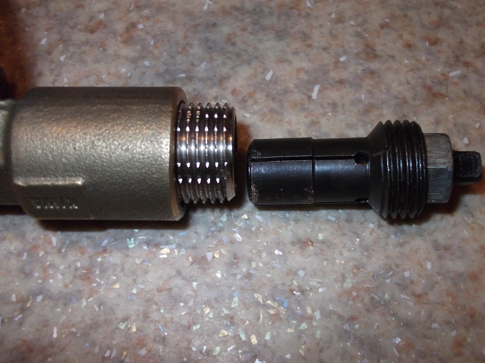

Уважаемые мастеровые-знатоки. Начал менять кран смеситель в кухне. Кран установлен на мойке и имеет вытягивающийся на гибком шланге носик-душ. Под мойкой находятся специальные краники горячей и холодной воды к которым подключаются специальными гибкими шлангочками кран-смеситель. При первом же легком прикосновении к кранику под мойкой он рассыпался. Краник был сделан из какого-то очень плохого сплава, который от времени стареет и крошится. При этом резьбовая часть краника осталась во втулке и нет никакой возможности её выковырять из втулки. Очень не хочется разбивать стену чтоб преодолеть эту засаду. Как в таких случаях поступают бывалые мастера? Как смотрите на следующую технологию - высверливаем сверлами с увеличивающимся диаметром (скажем начиная с 10мм и кончая 19мм), а потом вычищаем резьбу метчиком (там полдюймовое соединение), сработает или нет?

Albl, если "очень плохой сплав" - алюминиевый, можно его протравить каустиком (едким натром, гидроксидом натрия). А вообще, в таких случаях берут кусочек ножовочного полотна, делают изнутри детали со внешней резьбой три пропила до самой резьбы (не сильно её покоцав), после чего ломают эту деталь стальной отвёрткой, какая попрочнее и какую не очень жалко. Работы не очень много.

Можно попробовать выкрутить с помощью цанги для нарезки резьбы плашками

Уже несколько раз встречался с крантиками этой гадостной фирмы, которые рассыпаются от времени и контакта с водой, пробовал "ножовочный" метод, но не покоцать резьбу не удалось и из соединения подтекала вода, сколько не перепаковывал тефлоновой лентой.

...кому интересно - получилось вот как. Несмотря на то, что прошлые попытки ножовочной технологии выковыривания остатков были неудачными, начал пилить полотном. Из-за того что главный кран не плотно перекрывал воду, получалась водяная смазка и нифига не пилилось ни полотном ни напильниками. Тогда я купил сверло на 18мм и высверлил то что высверлилось, надеясь выквовырять после этого то что застряло в нитках резьбы. Выковырять ничего не удалось. Поехал купил метчик на пол дюйма, и прорезал им так как метчик позволил. Намотал тефлон - пока работает и не подтекает.
Скажу что метчик и сверло очень дорогие (вместе долларов 60 прибл), но зато быстро получилось...
