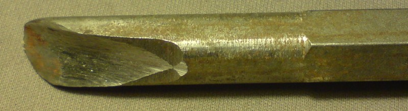

Нарезаю штробы штроборезом с пылесосом. Но как правильно вычищать сердцевину? Есть зубило-штробер,но размер везде от 22 мм шириной, плоское долото от 20м. У меня штробы меньше 20 мм, как быть? Если взять долото 20мм и ковырять горизонтально (в пазик от штробореза), то куча сколов...все не ровно получается и не до конца вычищается. А если вертикально то очень широкое долото. Как остальные делают и как сделать это профессионально?

Купите пику и переточите на долото. Либо узкое долото Хилти - они идеально подойдут под ваши штробы. Стоит 1000 рублей.

я вообще не вижу проблем с зубилом с тонким жалом - любой бур с плоской напайкой заменит его.

Бур это хорошо. Особенно удобны 12-14мм Реннборы - у них и напайка а-ля долото. А цена... Ням!
Согласен. К примеру, даже дно относительно глубокой штробы 3x6 можно вычистить очень хорошо - ширина полотна 15 мм позволяет работать в узких местах.
