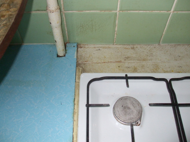

Подскажите. Если возникнет необходимость могу ли я приподнять газовую плиту, скажем на 5-8см?
Или этого нельзя делать по каким-то технич. причинам/регламентам.
Спасибо.

Спасибо. Соединение гибкое уже есть. Плиту менять не буду. Просто хочу её поднять относительно новых шкафов. Не охота искать и читать инструкции положения законы. Может на форум газовик забредёт?
По газовым плитам регулируется только расстояние до окна и до самой газовой трубы (чтоб не проходила над плитой), а также размеры помещения.
Касаемо подъема/опуска газовых плит никогда не слыхал нигде.
Может и есть какие-то нормы, но я не в курсе.
Вот тут можно подробнее.
  1. Какое расстояние до окна?
  2. Если смотреть на фото, могу ли я, как бы, придвинуть левой стороной плиту вплотную к газ. трубе(белой правой), но от задней стенки плиты до этой трубы будет расстояние 7-9см?
  3. Где эти нормы прописаны
    Спасибо.

из СП 42-101-2003 статьи 6.23 и 6.24.
6.23 При отсутствии требований в паспортах или инструкциях заводов-изготовителей газоиспользующее оборудование устанавливают исходя из условия удобства монтажа, эксплуатации и ремонта, при этом рекомендуется предусматривать установку:
газовой плиты:
  • у стены из несгораемых материалов на расстоянии не менее 6 см от стены (в том числе боковой стены). Допускается установка плиты у стен из трудносгораемых и сгораемых материалов, изолированных несгораемыми материалами (кровельной сталью по листу асбеста толщиной не менее 3 мм, штукатуркой и т.п.), на расстоянии не менее 7 см от стен. Изоляция стен предусматривается от пола и должна выступать за габариты плиты на 10 см с каждой стороны и не менее 80 см сверху;
    настенного газоиспользующего оборудования для отопления и горячего водоснабжения:
  • на стенах из несгораемых материалов на расстоянии не менее 2 см от стены (в том числе от боковой стены);
  • на стенах из трудносгораемых и сгораемых материалов, изолированных несгораемыми материалами (кровельной сталью по листу асбеста толщиной не менее 3 мм, штукатуркой и т.д.), на расстоянии не менее 3 см от стены (в том числе от боковой стены).
    Изоляция должна выступать за габариты корпуса оборудования на 10 см и 70 см сверху. Расстояние по горизонтали в свету от выступающих частей данного оборудования до бытовой плиты следует принимать не менее 10 см.
    Оборудование для поквартирного отопления следует предусматривать на расстоянии не менее 10 см от стены из несгораемых материалов и от стен из трудносгораемых и горючих материалов.
    Допускается установка данного оборудования у стен из трудносгораемых и сгораемых материалов без защиты на расстоянии более 25 см от стен.
    При установке вышеуказанного оборудования на пол с деревянным покрытием последний должен быть изолирован несгораемыми материалами, обеспечивая предел огнестойкости конструкции не менее 0,75 ч. Изоляция пола должна выступать за габариты корпуса оборудования на 10 см.
И да, исходя просто из здравого смысла даже - нельзя вплотную к ГАЗОВОЙ трубе пододвигать плиту П-образной рабочей зоной (той стороной, с которой горелки - боками и "передом") - газовая труба, насколько мне известно, вплотную может проходить только ЗА плитой и то с открытой защитной металлической крышкой плиты.

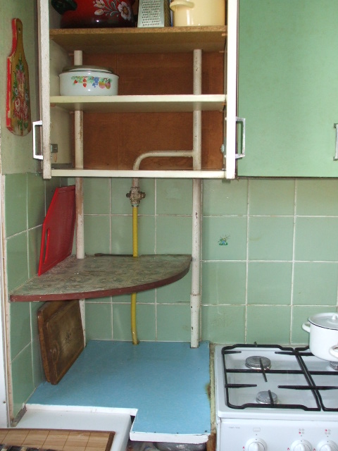

Вытяжка и шкафы навесные по инструкции не ниже 80 см. Поднимешь плиту - поднимай и шкаф над ней. В твоем случае , судя по плитке вобще 60 . Нарушитель.
На фото задняя часть не видна. Вот как там
там от задней части плиты до трубы 8см. Как думаете можно сместить плиту влево до трубы, а может быть и дальше, что бы труба была за плитой, но с сохранением расстояния в 8 см от задн. части плиты до трубы? Или надо крышку устанавливать.
И ещё. Где-то прочёл что вытяжка должна быть выше нижней части полок на 10 см. Это верно или нет и почему?
Спасибо.
У плиты вообще-то от рождения должна присутствовать крышка задняя - она-то и решает все вопросы с "газовая труба за плитой". Где она у Вас?

Снял. То ли верхние полки низко, то ли нижние мешают. Уже не помню.
