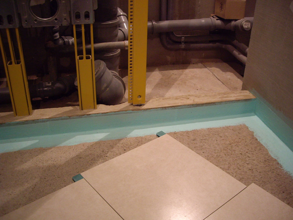

Имеем армированную плавающую стяжку, лежащую на 3 мм слое Шуманет100. Края Шуманет заведены на стены. Задача - залить стыки гидроизоляцией, дабы случайно пролитая жидкость не попала под стяжку.
Какие варианты?
Обмазочные мастики типа "Флэхендихт", "Дихтунгмастик"
Герметики по шву?
Ленточная изоляция?
ГЛИМС Водостоп?

серпянка нужна не сетка, а нетканное полотно, "паутинка", не знаю как правильно называется
гидроизоляция лугато
я бы делал так
шуманет срезать, чуть ниже уровня стяжки, пройтись силиконом, если шов широкий
намазать гидроизоляцию, лугато наносится обычной кистью или валиком
вдавить серпянку
еще раз намазать гидроизоляцию
но гидроизоляция не будет 100%
что-бы было 100% надо корыто делать, а не только стыки

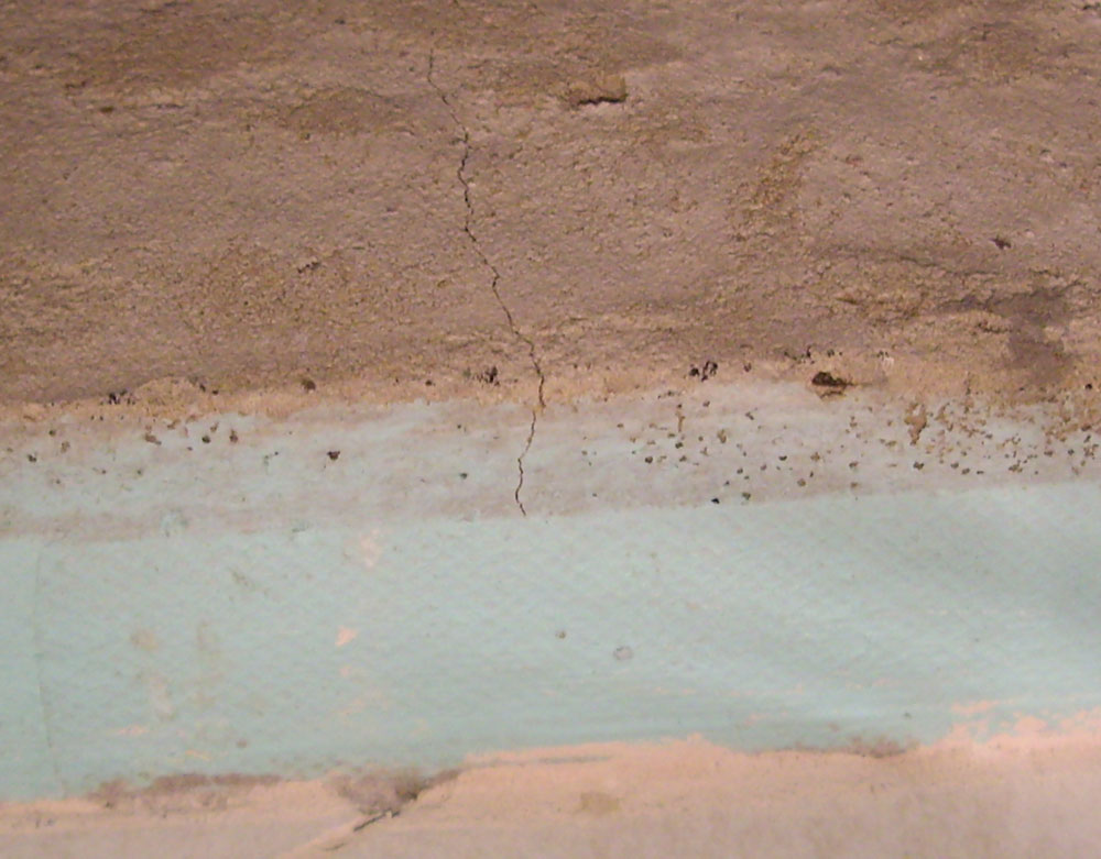

на фото прожек делал между с/у и стояками
прожек залил, через пару дней надо было укладывать плитку на пол
намазал гидроизоляцией с серпянкой
на второй фотке через месяц порожек треснул, но трещина серпянку не порвала

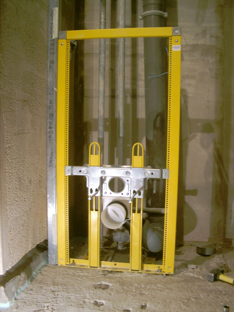

Как хорошо и аккуратно установлена инсталляция и вообще, разводка канализации. Ник оправдан
У меня такая же инсталляция, Dal.
Из-за того, что стояк не опускали, уровень слива унитаза довольно высок, и переходник с 80мм на 100 придется подрезать, и всё равно, получится высоковато.
А у тебя, я вижу, слив под углом расположен - как соединяется, гофрой?

mapper написал :
нет у меня все штатно соединяется
гофры я терпеть немогу
у меня колено 90мм в комплекте - его можно подрезать
колено втыкается в передник 90/110, зачем перходник отрезать
можно еще в переходнике ограничители срезать, это если немного срезать
Вот не знал, что можно со смещением. Точнее, как-то зациклились, что слив должен по центру проходить.

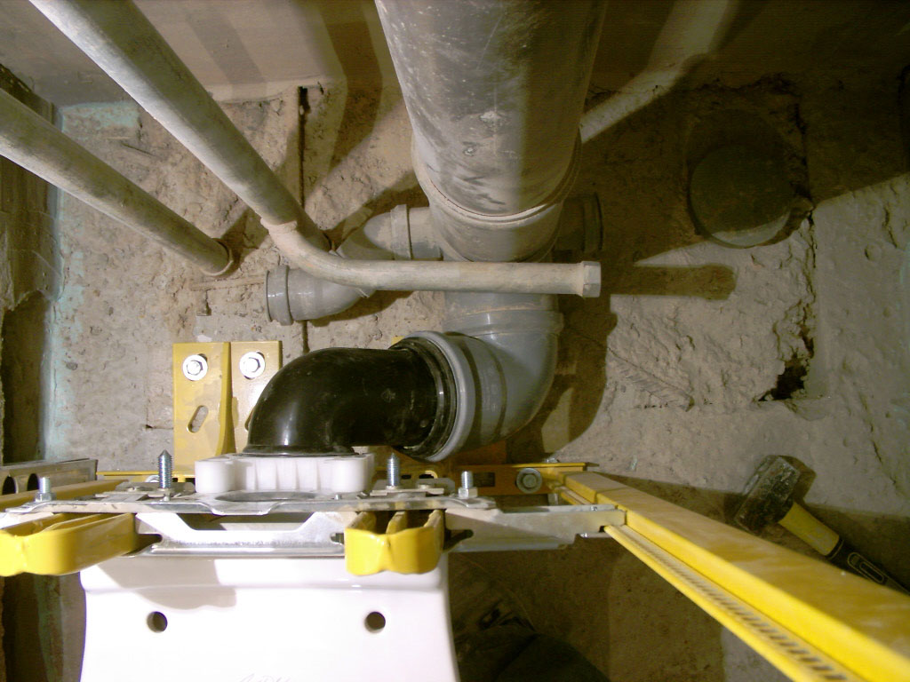

На картинке видна моя многострадальная инсталляция, которая не вписалась в проем, придется возводить короб
Что касается терминологии - черное колено на твоей фотографии - его ведь можно подрезать? Я называю его переходником.
2 Geo-TR - у меня рабочие установили до стяжки, теперь вот даже не передвинешь вбок, криворукие так все коммуникации переплели. Думаю, что вполне можно и после стяжки.
2 All - откомментируйте, плиз, мою инсталляцию. Ракурс не очень, но даже сейчас видно, что поднимать унитаз придется практически до упора, возможно, придется подиум возводить?
Я по дешевке купил, долларов за 100, думали навешивать в б. санузле. Потом оказалось, что в большой санузел помещается обычный унитаз, поэтому стали пристраивать в малый. Жалею, надо было отдать кому и не париться.
если не залита - разбирать инталяцию и передвигать, кроме того унитаз в самом углу не очень удобно
отодвнуть от боковой стены точно не мешает
подиум не возводить
надо на дачу ехать, приеду напишу как у меня по высоте раскладывается
на глаз мне кажется все поместиться
