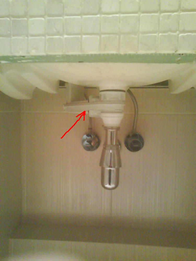

Прошу помощи у уважаемого сообщества. Привезли не бюджетный "мойдодыр", в раковине которого отсутствует перелив. В комплекте только донный клапан полуавтомат. Поставили банальную задачу приобрести смеситель, сифон и соответственно установить и подключить.
Ранее сталкивался с подобной раковиной( Laufen), но там скрытый перелив шёл в комплекте( Geberit). Погуглил скрытый перелив, но безрезультатно. Выдаёт некий Ideal Flow, который непонятно где приобрести. В каталоге продукции Geberit тоже не нашёл этой позиции.
Если кто сталкивался, посоветуйте пожалуйста, может есть у других производителей аналоги и где можно приобрести сей девайс?

Эта особенность(фишка) дорогих раковин, которые, как правило, комплектуются скрытым переливом. Во вложении в первом посте указал на него стрелкой.
Сейчас имею в работе подобную раковину, но недоукомплектованную. Собрался приобрести скрытый перелив отдельно, но столкнулся с его отсутствием в электронном каталоге Геберита. Подумал что возможно кто-нибудь подскажет "рыбное место", чем рыскать по Москве без надежды на успех.

waw0375, а что там у Вас указано стрелкой, так оно куда воткнуто? если

waw0375 - для таких раковин есть наружный перелив. Фотографию снизу раковины пока не могу никак найти

Внешний перелив устроен так: от донного клапана вверх поднимается жесткая плоская пластиковая трубка, внутри разделенная на две части и сверху стоит заглушка, при заполнении раковины, одна часть трубки наполняется по уровню раковины и доходит до верха и затем переливается под заглушкой во второй отсек и сливается в каналью. Сверлить фаянс при наличии такого перелива нет необходимости

А донный клапан выходит с неонкой дыркой унутре для этого перелива

Донный клапан там идет особый, с поплавком

То есть поплавок всплывает на каком то уровне заполнения раковины, чтобы открыть воде проход в ту самую трубку , которая перелив. Хитрый!
Модератор Регистрация: 10.10.2006 Москва Сообщений: 8679
mv2поплавок находится в середине донного клапана и разделяет обе части переливной трубки, обратный поток его затем поднимает

Tehnik-san, имхо , очень ненадежная конструкция изначально. Ну то есть если никогда не бросать в раковину ничего ,кроме как мыть туда руки водой, то она, наверное, будет работать пока известкой не покроется, но это разве можно назвать нормальной раковиной? - Это же очень неудобно - не смывать мелкий мусор туда.

Во-Во Я того же мнения.Тем более,что данная схема перелива,как я понял,работает только в сочетании ,со спец донным клапаном,и только тогда,естественно,когда отверстие слива перекрыто именно механизмом донного клапана,а не упавшей случайно в раковину тряпкой,в этом случае этот перелив не спасет,так что не буду его ставить,лучше датчик системы от пртечек ближе к раковине установлю).
