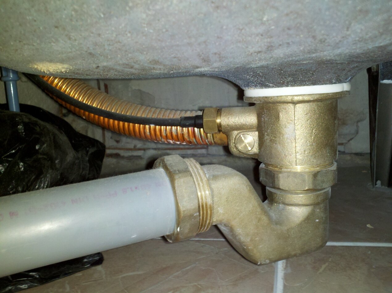

Ремонт делался давно... 5 лет назад. Ничего не протекало. Сейчас надо сделать ремонт ванной в другой квартире, стоит вопрос обращаться к тому же сантехнику или другого подыскать...

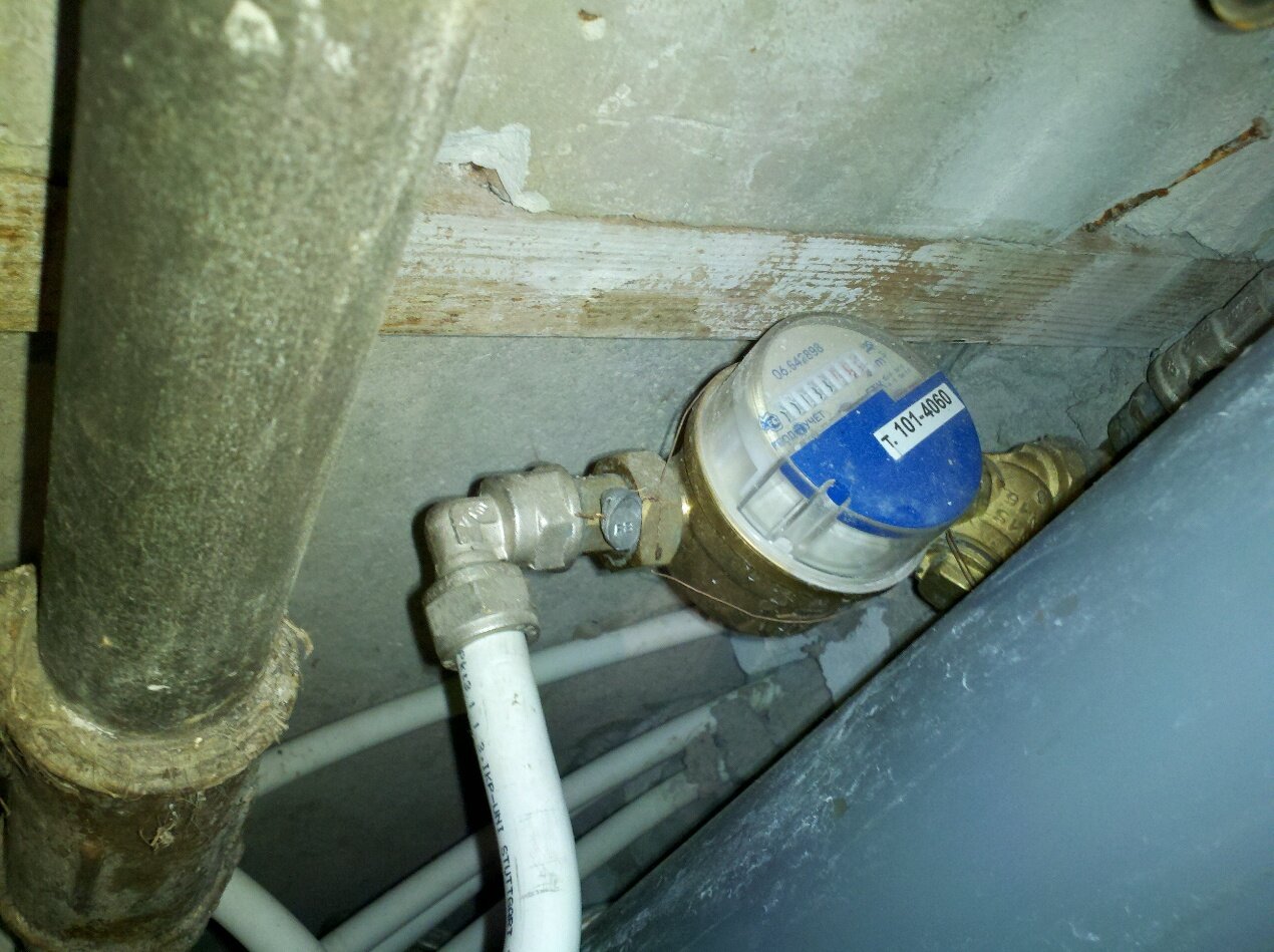

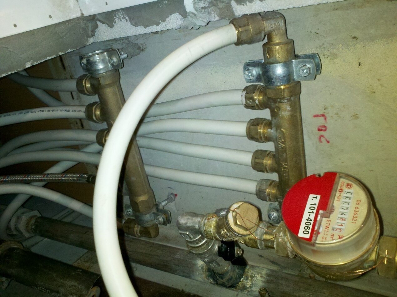

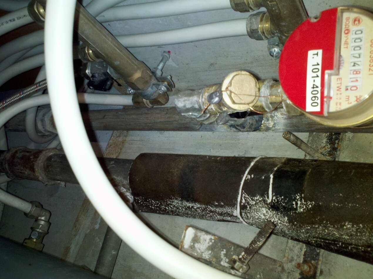

Видимо слесарь не вкурсе что такое фитинги. порадовал народный тройник на 6-м фото
RUDEB0Y, cтоит. Но, возможно, будет стоить столько, что не стоит и искать.
З.Ы. Плитка хорошо положена, мастер тот же делал?

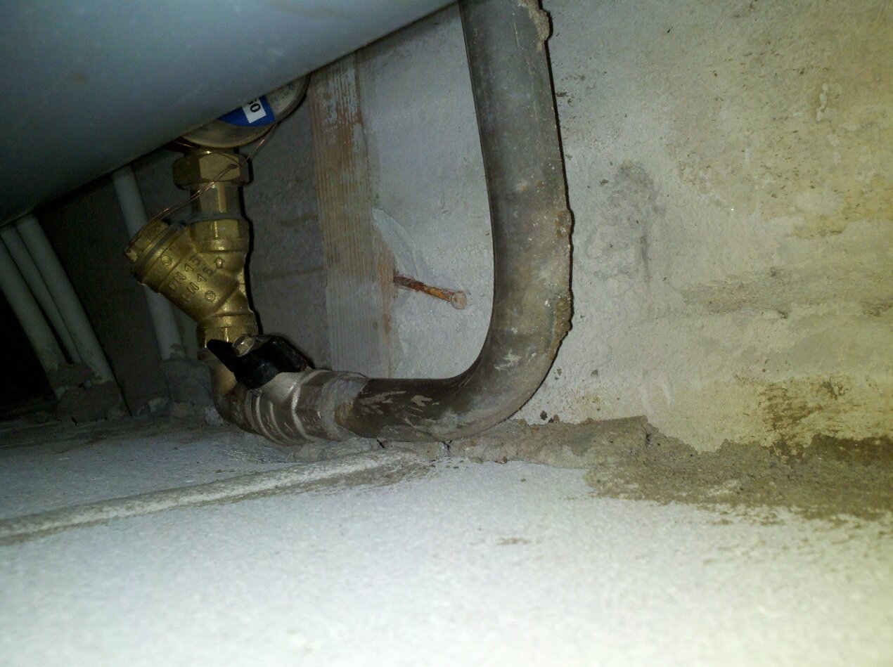

Я не настолько спец, но пригласил бы другого, хотя бы из за установки косого фильтра.
Крана на стояке гофры на унитазе.

5 лет это много. Может он уже намного лучше делает, а это был один из первых объектов... где он тренировался

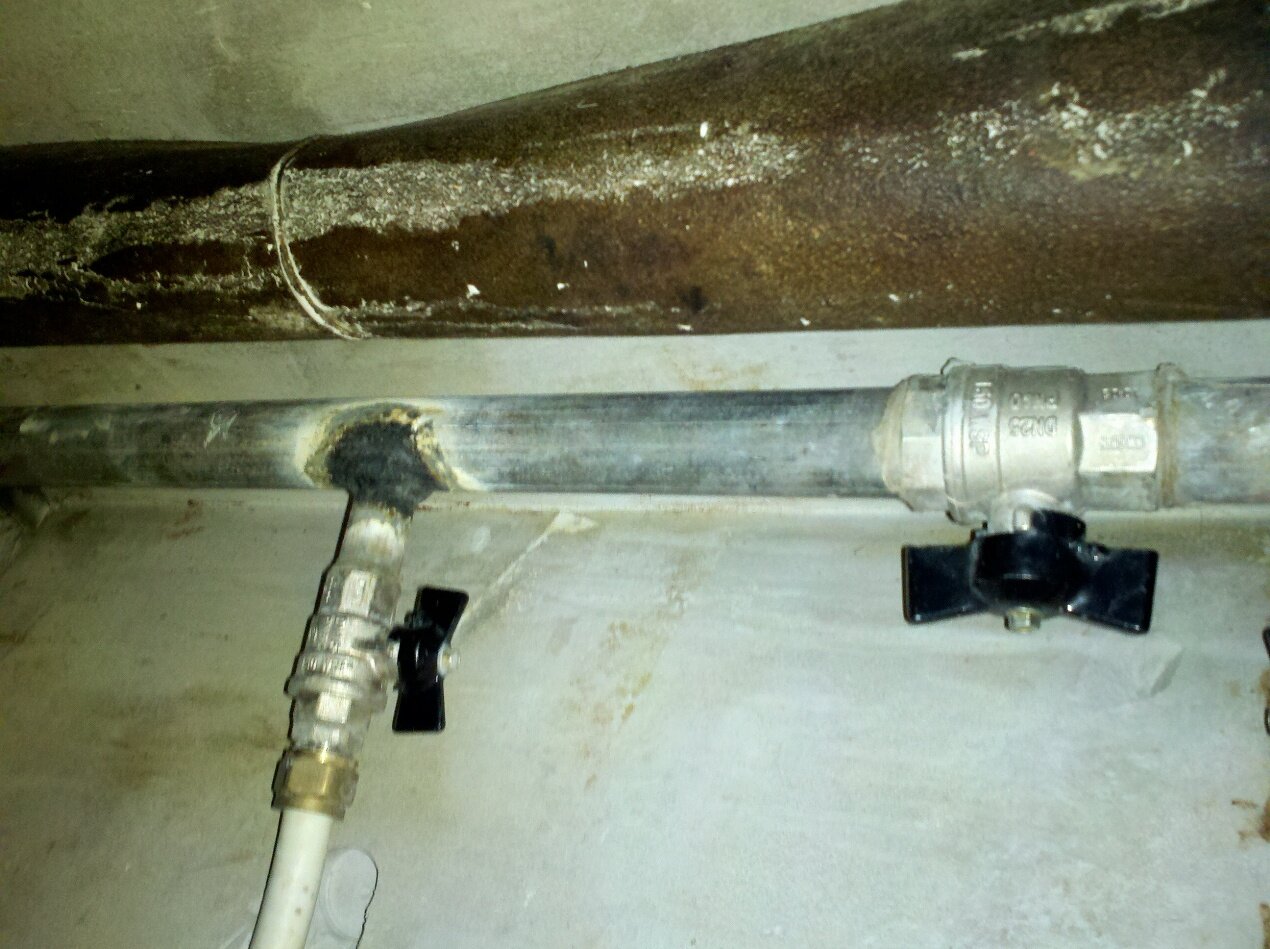

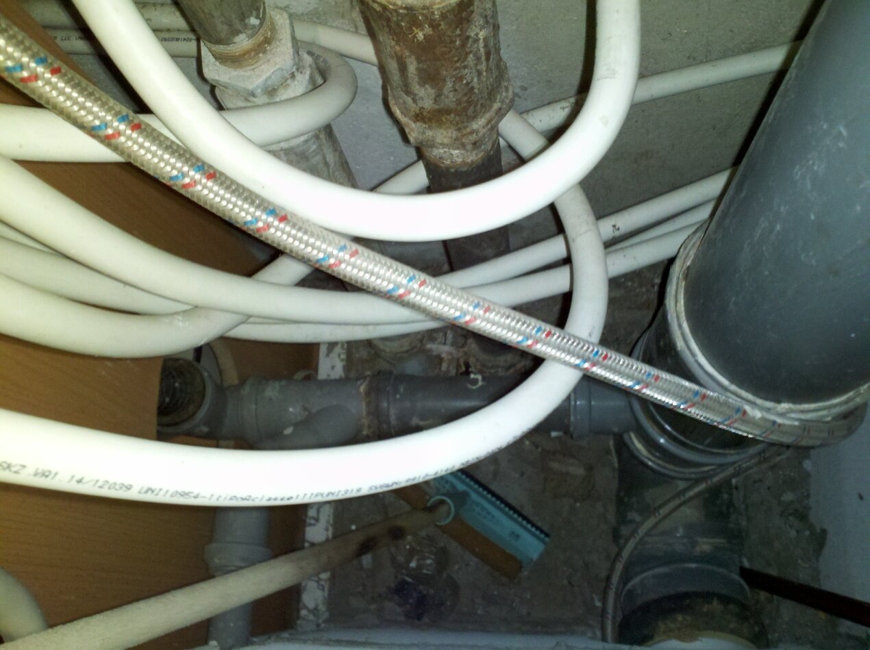

за кран на стояке штрафовал бы по полной! паутина на 5, а так норм, видал далеко хуже, а ну ещё МП под гайку как то нервирует)))
Сантехник плохой: кран на стояке должен быть с фаровским зонником, чтобы при уходе жильцов из квартиры перекрывал бы стояк от греха...

маё мнение или.если устраивает цена ,и качество ,то попробуйте ещё,в маём понятие это порно
Georg III написал :

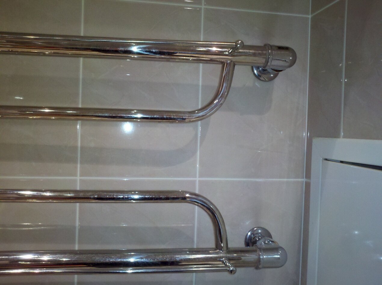

Водопровод может еще постоит, а вот подводка к полотенцесушителю уже должна скоро потечь..5лет как раз макс срок для нее.

Валерич написал :
На то, как косой стоит - можно забить. Он все равно опломбирован и доступа к нему нет.
Паутина мне тоже понравилась. Я котельную в Мытищах собрал. Ну дом 3 этажа ,8 контуров тёплого пола,гостевой домик,баня,Везде рециркуляция горячей воды. Все трубы по струнке,и всё понятно. Узбек который там за сторожа во всех трубах,кранах....разобрался за 10 мин.
