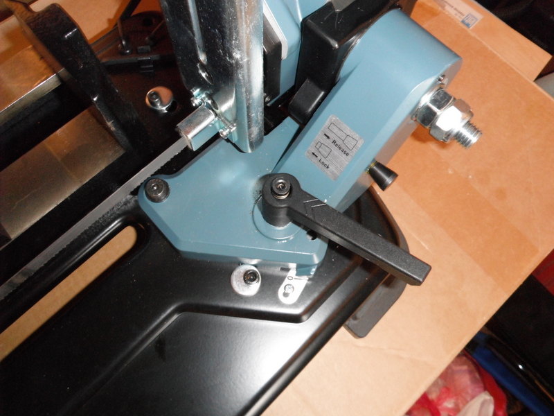

Похоже владельцев данного станочка нет, подготовлю коротенький фото отчет о неплохом портативном станке по металлу.

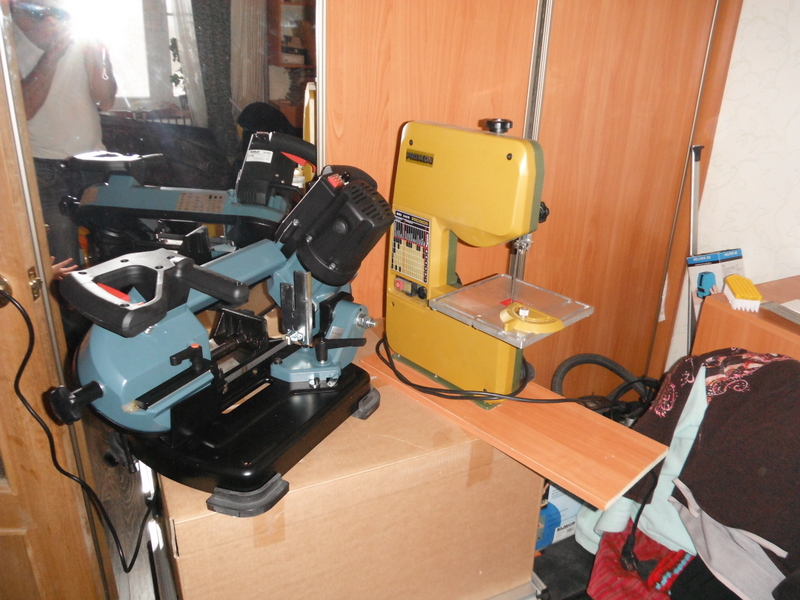

Критерии выбора отрезного станка по металлу:
  • легкий, до 30кг;
    -компактный, будет существовать в гараже;
    -тихий, не люблю работать в берушах;
    -иметь приемлемую точность, чем выше тем лучше;
  • ну и при совокупности вышеуказанных причин хотелось бы не дорогой, для хобби.
    Начался неторопливый выбор – отрезные с абразивным диском казались какими то гипер болгарками – шумными и довольно опасными претендентами и были исключены из списка, хотя из них приглянулся DeWalt DW871.
    Из дисковых отрезных с твердосплавными насадками DeWalt DW872 – для себя решил что дорого, но думаю в производстве в своем профиле это один из фаворитов.
    Много читал про ленточки, выбор сужался из-за веса, вот примеры
    Optimum S91G (и похожие конструктивно корветы-калибры) – не впечатлили, в основном внешне – масса облоя на литье, не стыкуемые соединения, в общем китай как китай, хотя по отзывам многие довольны рабочими характеристиками, лидер конечно оптимум – но решение о приобретении отложил, наверное из –за цены.
    Makita 2107 FW – портативная, качественная, в наличии была практически везде, качество – Макита, инструмент с этим именем уходит с прилавков как горячие пирожки. С приставкой для стационарного использования – считаю очень дорого, честно говоря с приставкой она мне вообще перестала нравиться.
    Elmos BSM 209 – о нем читал в основном на сайте, в наличии нигде не видел, но предполагал что инструмент может быть неплох, в общем запомнился он мне.
    Заскочив в магазин за мелочевкой увидел элмос в продаже, достаточно быстро осмотрел и купил.
    Станочек хоть и маленький, но тяжеловат, до машины нес – запыхался, прыгать на столе зато не будет.

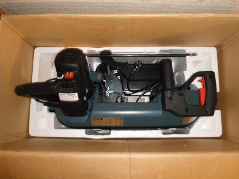

Упакован в картонную коробку, на которой есть разметка под модель на 220 и 120 вольт
Внутри плотно отформованный по профилю пенопластовый короб, Metabo UK333 не так была упакована, это порадовало.

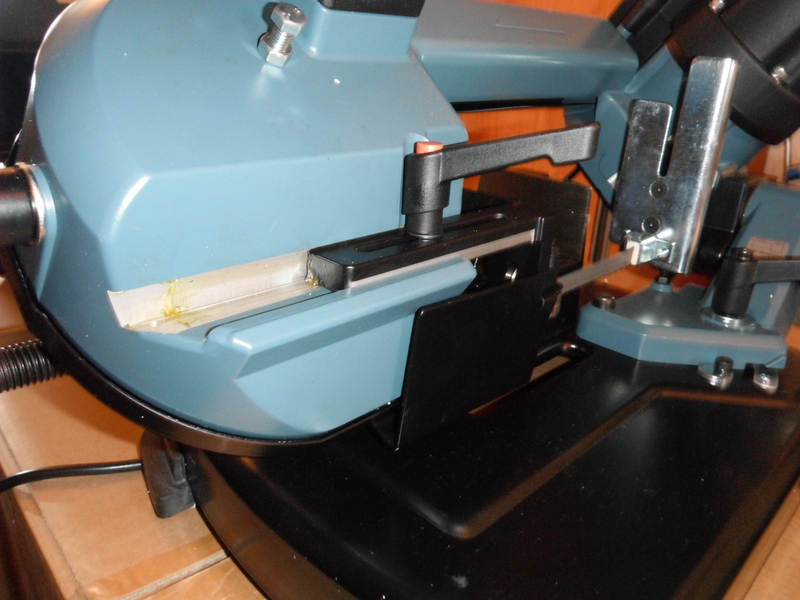

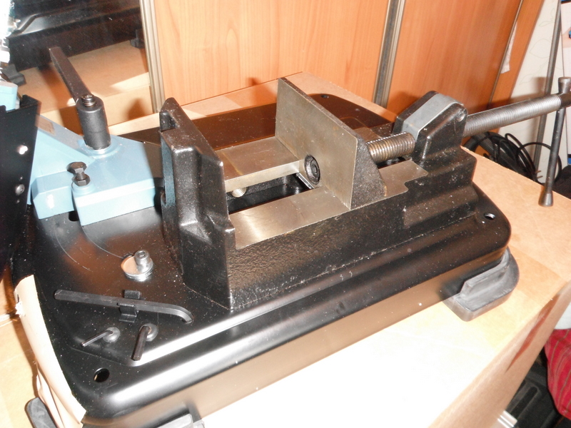

Корпус пилы отлит из алюминиевого сплава толщина стенок корпуса очень приличная , облоя нет вообще похоже перед покраской пескоструили, покраска полная (изнутри корпус прокрашен так-же как и снаружи).
Очень качественно фрезерованные поверхности (пазы, площадки, итд).
Станина штампованная, стальная. Тиски чугунные, рабочие плоскости отфрезерованы.

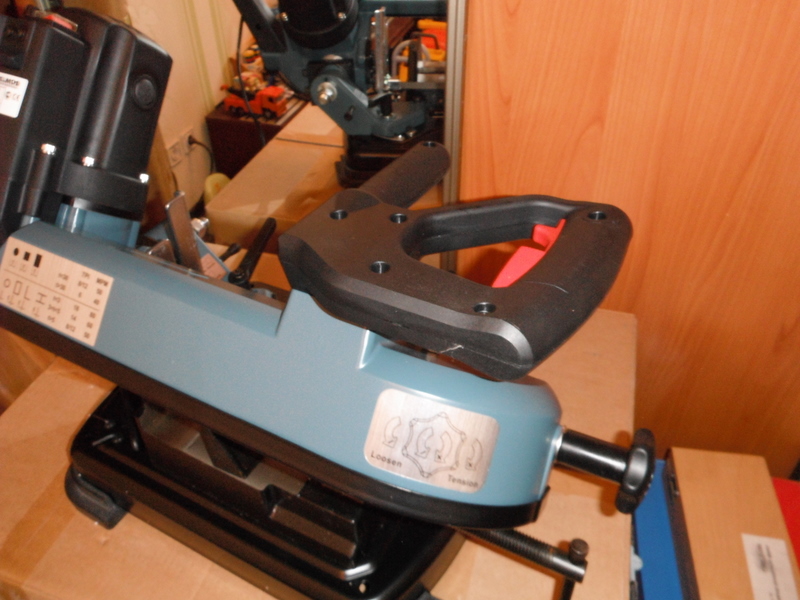

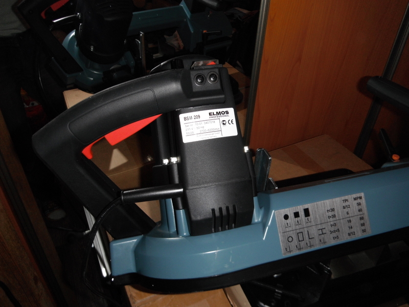

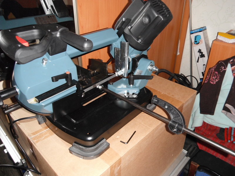

Пила имеет две рукоятки с пусковым механизмом имеющим защиту от случайного включения, так как может использоваться как на станине, так и мобильно.
На корпусе закреплен стальной упор для безопасного пиления с рук, думаю в будущем использовать его еще как основу для опорного столика при фиксации пилы вертикально.

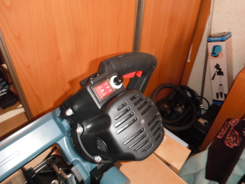

Пылезащищенная кнопка питания и плавный регулятор оборотов находятся в районе двигателя, пользоваться удобно.

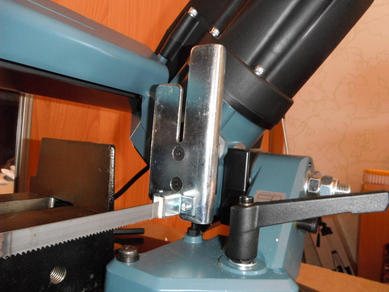

Все установки для пиления имеют простые юстировки и возможности подстройки.
Регистрация: 31.01.2012 Санкт-Петербург Сообщений: 662
И в заключении: она собрана качественнее чем Проксон. Как то так.
Сегодня заехал специально в магазин и попросил включить такую же пилу - результат практически одинаковый, на всякий случай купил смазку макита для редуктора, при случае заменю. Так же взял смазывающе-охлаждающий воск для пиления металлов, надо попробовать, так как для работы с СОЖ данная пила не предназначена. Ленты пильные размером 1335х13х0,65 есть 2 видов производство flex (типа германия) примерно по 500 руб/шт. это хорошие новости.

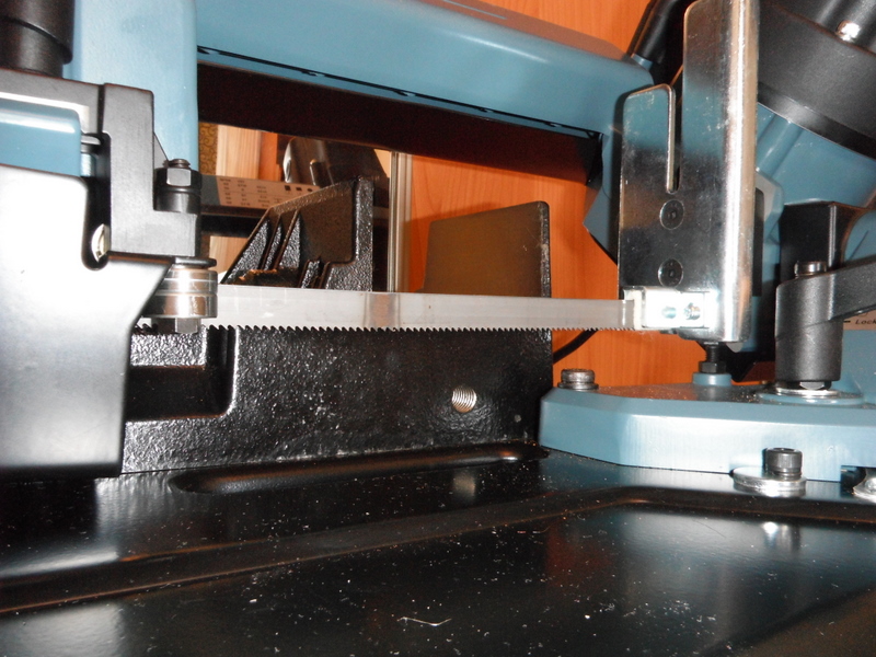

родной пилой пилю всё пока не затупиться (кроме тонкостенного профиля)
Чугун, нержавейку и другие металлы согласно перечня пилить вот такой - Bi-metal sawband for steel, stainless steel, non-ferrous and aluminium. Saw band with vario-tooth pitch. For extreme vibration free working, with positive rake angle for optimal cutting power and cost effectiveness: 10 зубов на дюйм для сталей; 8 для чугуния, бронзы, алюминия итд.
Для профиля -Sawband from tool steel with extra hardened teeth, especially aligned for thin walled cross sections and profiles: на 18 и 24 зуба толщина ленты 0,65 - ине знаю почему именно такая толщина просто эти ленты есть в наличии и под заказ.
alexboy написал :
и что означает "для работы с СОЖ данная пила не предназначена"?
Так в инструкции к пиле написано, но нас инструкцией не проведёшь пробный запил с ВД40 показал что на пруте D60, лента начинает проскальзывать на ведущем колесе, далее разборка, очиска, сборка, покупка смазывающе-охлаждающего воска для пиления металлов - и работа приносит удовольствие:yu
