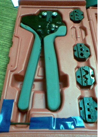

Себе взял первый набор, но сейчас взял бы ( вам рекомендую) взять второй
у первого система быстрой замены матриц полное фуфло!!

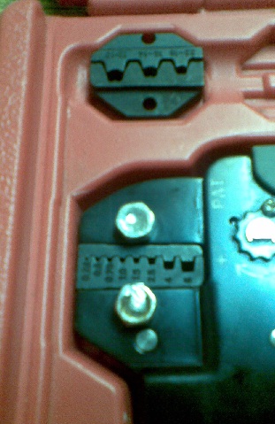

После обжима наконечник естественно немного подклинивает в матрицах , и при разводе рычагов матрицы вываливаются из них, мне пришлось крепить их по старинке, винтом и гайкой, как раз так как во втором наборе.
И еще второй набор , там другой принцип рычагов , матрица сжимаются паралельно, это лучше.
Валерич написал :
Пользуюсь такими. Внес маленький апгрейд. Шестигранником для откручивания болтов не пользуюсь. На эти болты напаял гайки М 6. Замена быстро и ласково. Запасные болты и клочь зафиксировал изолентой.
