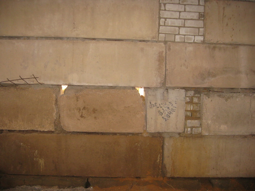

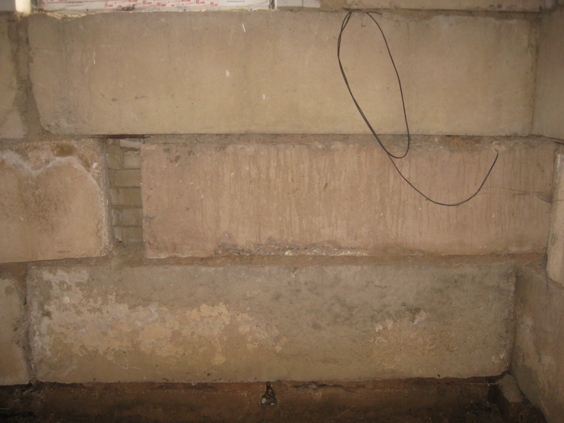

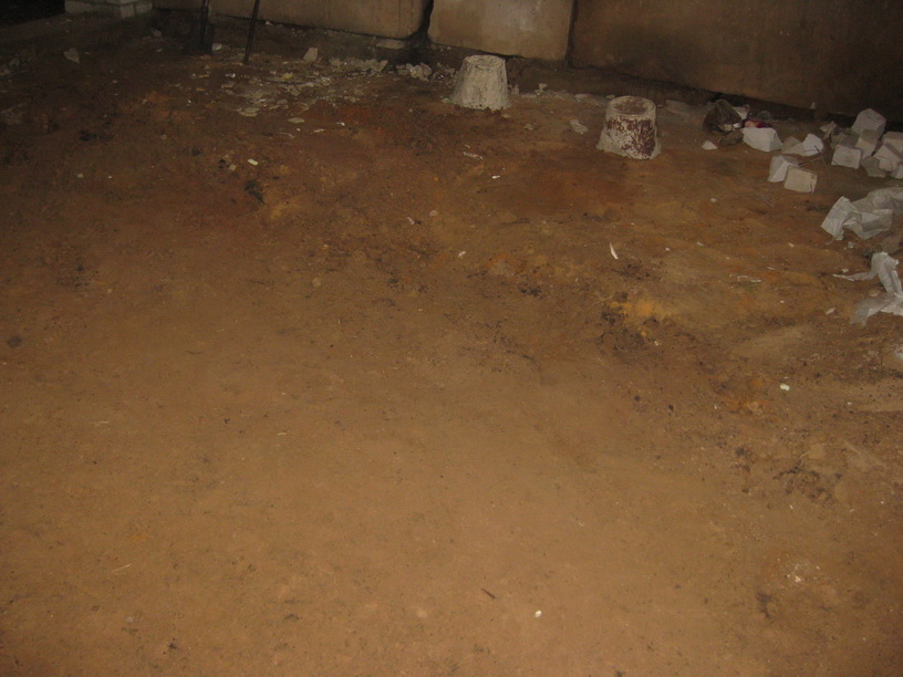

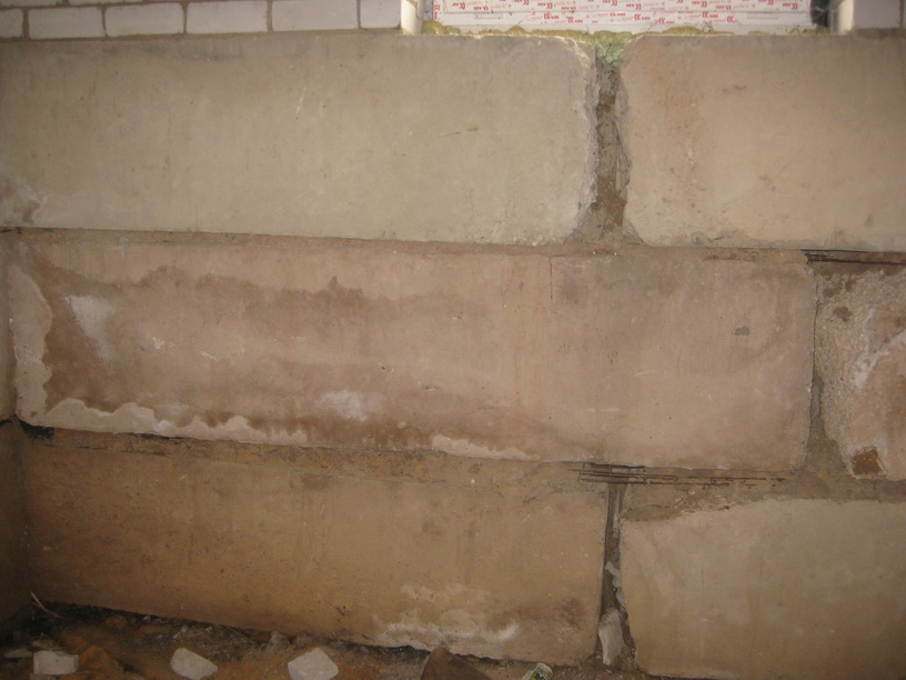

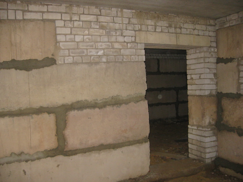

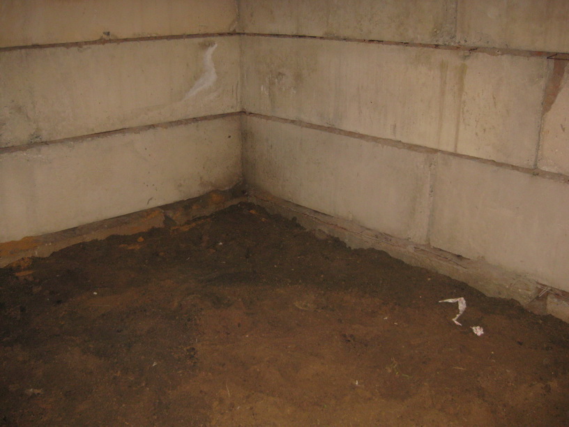

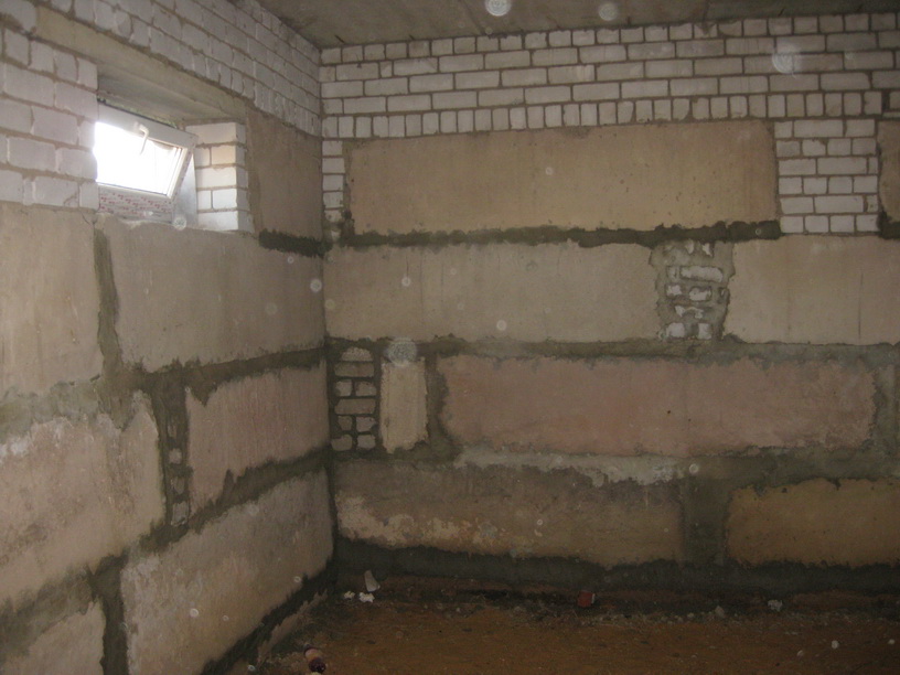

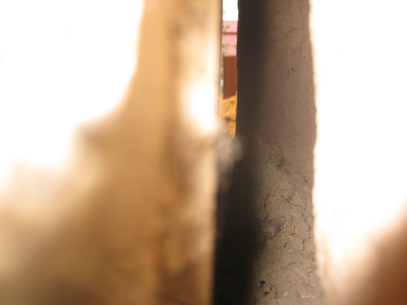

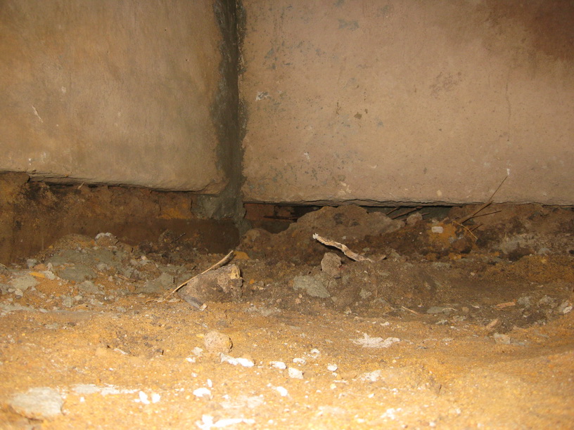

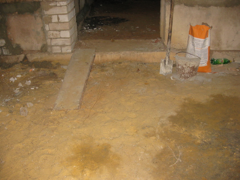

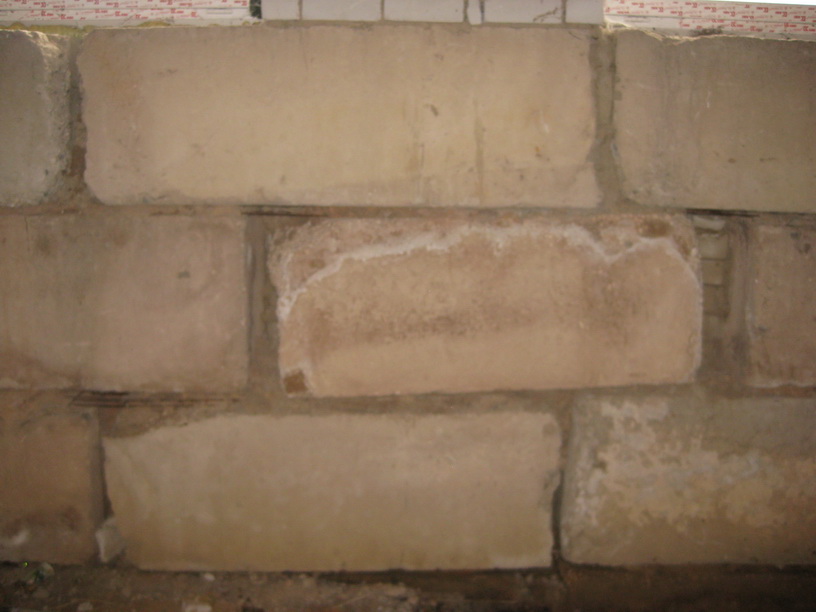

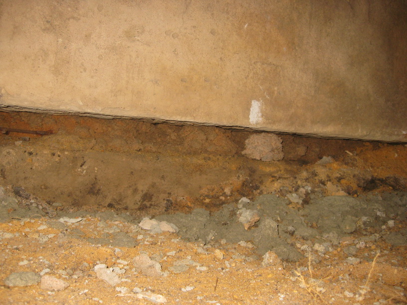

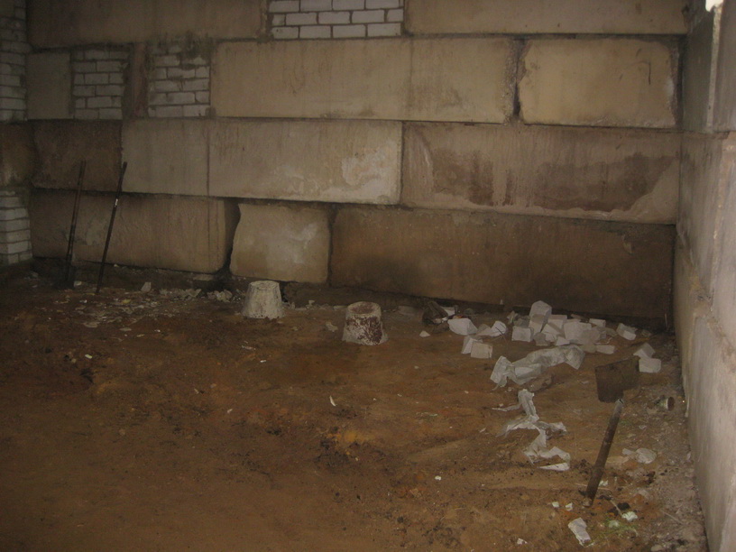

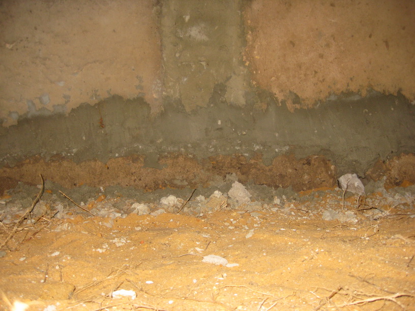

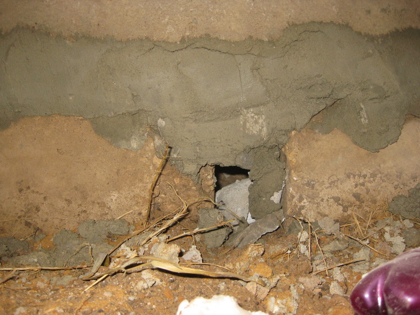

Какой же я чайник. При покупки дома фундамент был в плачевном состоянии. Весь в щелях. Я делаю следующее щели замазываю раствором. На пол делаю стяжку с пенетроном. 2010,2011 весна осень и не намека на воду.2012 потоп. Начинаю думать что сделал не так. Да практически все не так. Щели надо было тоже с пенетроном замазывать. Особенно примыкание. Я это практически упускаю из вида. Прошу совета как сейчас правильно все сделать. Снимать всю плитку и поднимать стяжку выше подушки под блоки ФБС или достаточно будет их промазать пенетроном или еще чем то? Фото выкладываю как было после покупки фундамента.

После я замазываю щели простым раствором
замазка щелей часть 2
делаю стяжку с пенетроном часть 2
И теперь отдолбил угол после потопа и вот такое зрелище
Часть 2
Т.е. блоки стоят на земле. Вы сделали стяжку. Все?
Нет они стоят на блоках подушках они чуть пошире чем сами ФБС блоки.
Lipzona написал :
Я про то, что плиты у Вас нет?
Значит надо заделывать швы между блоками пенекритом. Между стяжкой и блоками- пенебаром. А затем все штукатурить пенетроном.
Скачайте техрегламент на пенетрон. Там все есть.
Хотя если позволяет место вокруг дома, то может лучше сделать дренаж...
