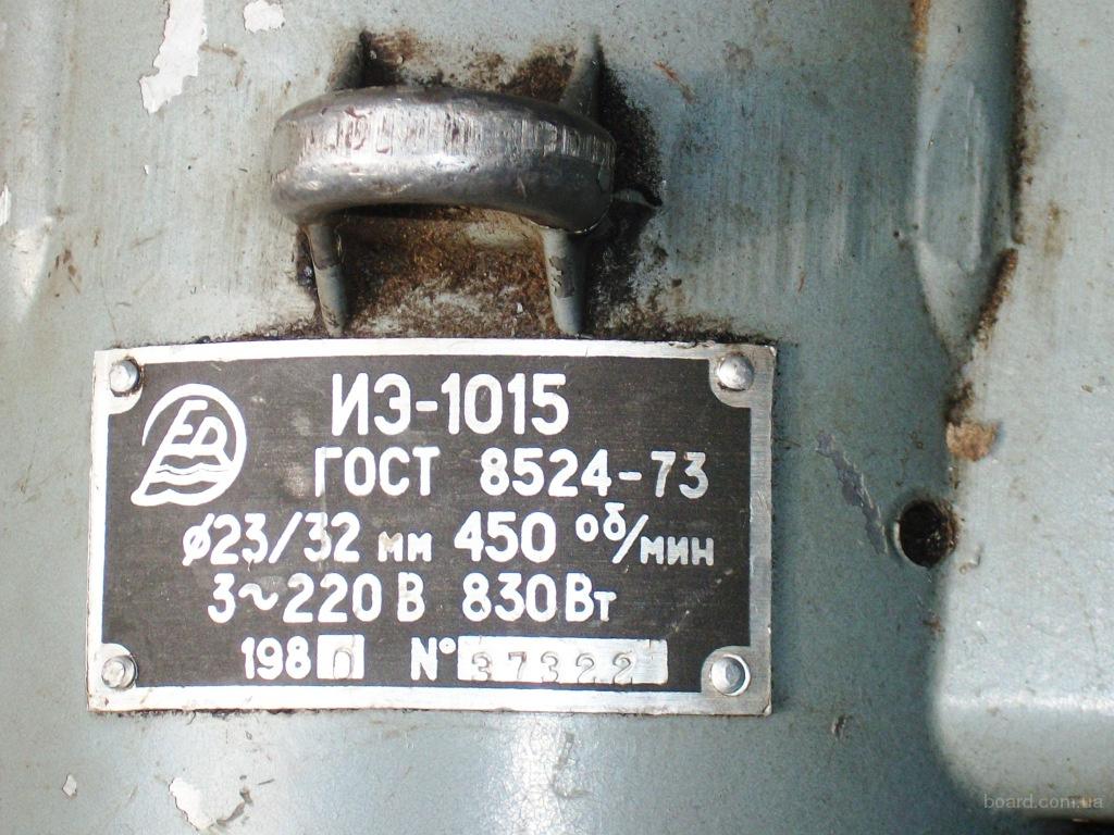

"ЭЛЕКТРОГАЙКОВЕРТ ИЭ 1015 ГОСТ 8524-73 1ФАЗН. 830ВТ"
Из двигателя выходит три провода...как запустить?
1 и2 провод линия 3 конденсатор.

пробовал с пусковым конденсатором от 30 до 120 микрофарад 500-630 вольт - не пускается, пробовал с рабочим и пусковым - эффект тот же - надо толкнуть тогда пускается,а хочется чтобы пускался сам...
это не коллекторная машина случаем ? Щетки там есть ?
Скорее всего неправильно определен средний вывод обмоток. Проверьте сопротивление обмоток, определите 2 провода между которыми сопротивление максимально, оставшийся(неподключеный) провод и есть средний вывод.
Это ? такую тоже запускали.. :+))
аа..Так какой жеш там средний вывод ..
3х220
ватт 500 может удастся вытянуть при однофазном включении...
подключать так вы и подключали.Должна работать.Если не работает знач мотором не все алесгут.промеряйте оммическое сопротвление между всеми тремя выводами - должно быть одинаковое...
4eh спасибо,что откликнулись)
а кроме трансформатора и инвертора? вариантов нет?

vaduyshka написал :
есть. Сдать металлолом и купить Бош
