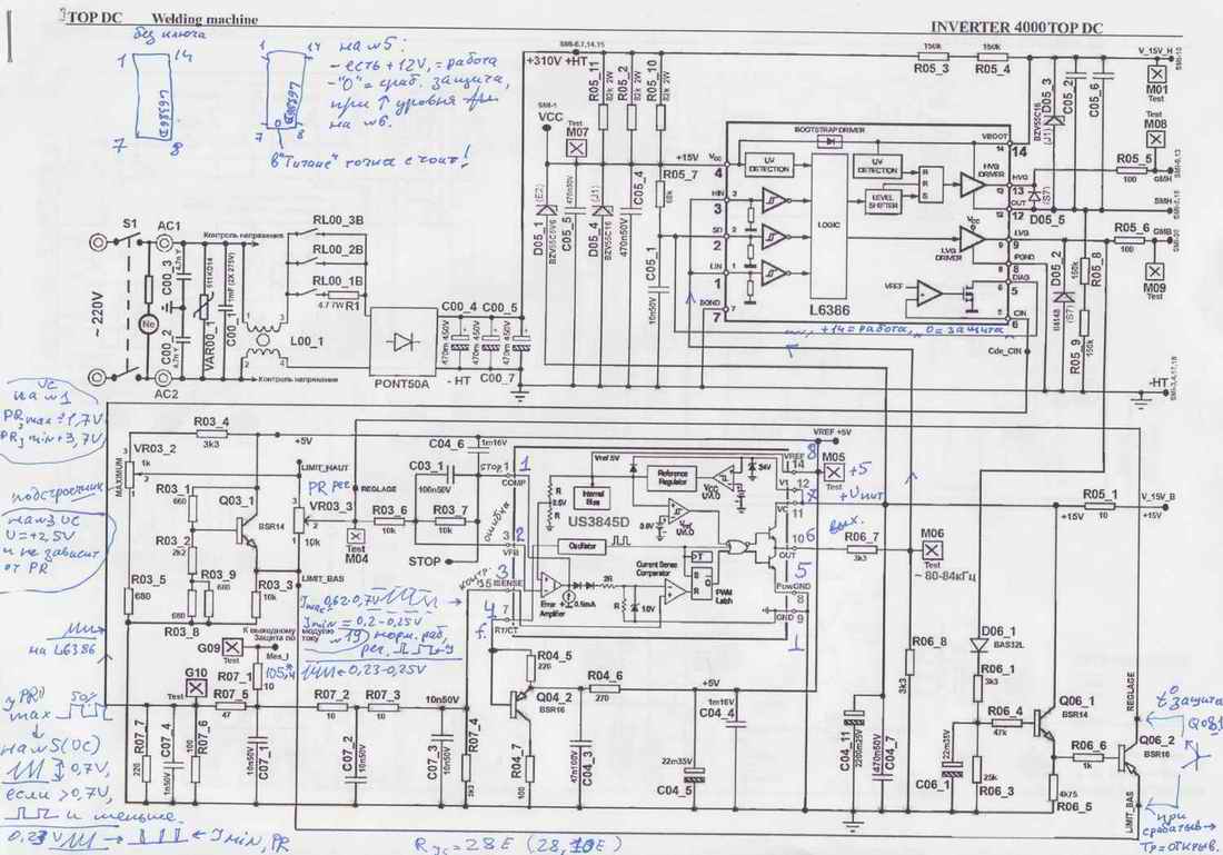

Принесли пациента в ремонт (пословам после удара перестал работать). Зная болезнь гусей, сразу полез смотреть что там с силовыми стойками оказалось все впорядке. Собственно посмотрел на "силе", нет импульсов, на L6386 импульсы приходят, на выходе - нет. Пробовал менять ситуация не изменилась. Посмотрел осциллографом ШИМ - работает исправно, выдает меандр, однако уже после резистора R03_12P амплитуда значительно падает, а форма становится совсем не меандром. Делитель на R03_13P и R03_12P исправен. Остается грешить на модуль Vcom_L6386 (хотя там неоткуда взяться нелинейным искажениям) или на новую паленую L6386d. Может кто сталкивался подскажет куда рыть нужно.
Осциллограммы и точки измерения по схеме прелагаю.
Схема:
Точка №1, Точка №2, Точка №3:
Точка №4(1), Точка №4(2):

Проверьте напряжения на L6386, должно быть так:
нога 4, 14 = +14...15В питание (через резисторы идет к +300В, проверить эти резисторы, лучше поставить более мощные),
нога 1, 3 = вход, амплитуда чуть меньше половины питания УС,
нога 2, 5 = +12...14В - работа разрешена, 0В - защита,
нога 6 = вход защиты по току, при превышении заданного порога сработает защита. (порог навскидку, не помню, около 0,5...0,6В вроде),
Проверить диоды по вых. драйвера. Оторвать выходы драйвера (чтобы в воздухе висели), может следующий каскад на транзисторах раскачки коротит.
Проверить диоды от ноги 4, в них бывает бяка.
Если эти условия соблюдены, L6386 должна работать.

И так что я намерял (сразу оговорюсь, что сварочник у меня подключен к переменке 36в, чтобы исключить всякие неприятности; напряжения +16, +15 и +24 вольта в норме)
Vcc(4) => + 15.1в
Vboot(14) => 17в (чуть было не накололся, на Vboot идет другая земля)
HIN/LIN (1,3) => 0.8в, осциллограмма снятая в точке 3. Импульсы искажены, и не похоже на чистый прямоугольник.
SD(2) => 0.8в
Diag(5) => 14.8в
CIN (6) => 0в.
Получается что напряжение на Shudown у меня не достаточное для запуска драйвера. Объяснить появление 0,8вольт затрудняюсь. Каскад, который формирует напряжение для SD может выдавать два напряжения: 0в - когда транзистор Q03_04P открыт. А когда он закрыт, то на SD будет напряжение равное делителю R03_14P и L6386d (по даташиту ток потребления SD = 10мА), соответственно падение напряжение на резисторе R03_14P должно составить 6.8вольт, а на SD напряжение должно быть порядка 8.2в. Соответственно, что то у меня не клеится, либо расчёты не верные...
Собственно вопрос. Каскад SD виноват?

HIN/LIN (1,3) => 0.8в, осциллограмма снятая в точке 3. Импульсы искажены, и не похоже на чистый прямоугольник.================= маловата амплитуда, оторвите от УС после делителя (проверьте его еще раз) дорожку и гляньте амплитуду на вых. УС, должно быть около половины питания. Если на вх. 6386 ампл. 0,8 В - возможно, внутри нее полетел входной компаратор.
SD(2) => 0.8в ================ должно быть больше, близко к питанию (хотя в каком то экземпляре было, по моему, +2,5В, )
Diag(5) => 14.8в ================ норма.
CIN (6) => 0в. ================== норма.
Получается что напряжение на Shudown у меня не достаточное для запуска драйвера. Объяснить появление 0,8 вольт затрудняюсь. Каскад, который формирует напряжение для SD может выдавать два напряжения: 0в - когда транзистор Q03_04P открыт. А когда он закрыт, то на SD будет напряжение равное делителю R03_14P и L6386d (по даташиту ток потребления SD = 10мА), соответственно падение напряжение на резисторе R03_14P должно составить 6.8вольт, а на SD напряжение должно быть порядка 8.2в. Соответственно, что то у меня не клеится, либо расчёты не верные...
Собственно вопрос. Каскад SD виноват? ================ похоже, просмотрите цепь на транзисторах Q03-03, 03-04. Навскидку не помню, вход DIAG вроде с доп. обмотки сил. транса идет (если нужно, посмотрю по схеме полной). Сымитируйте ситуацию, чтобы на ноге 2 был +. Закоротите базу Q03-04 в землю, чтобы транзистор закрылся.
Но смущает амплитуда на входе 6386. нога 1+3.

Насколько я пониманю, питание Vcc (должно быть +15В), формируется из V_16V_B, через 10ти Омный резистор R03_03P. В этой же цепи установлен 16 вольтовый стабилитрон D03_01P. Пытаюсь объяснить для себя откуда взялось напряжение на 2вольта больше? В принципе если бы не было стабилитрона, то вышедший из строя UC3845 или L6386 полне могли через себя пропустить больше ток чем обычно, тогда поидее рост напряжения объяснить можно. Но в сехеме паралельно Vсс включен стабитрон, он должен ограничивать напряжение до 16вольт. Соответсвенно Откуда берется еще 1вольт?
Еще интерестная особенность, которая не связана с Vcc, но связана с V_16V_B. От этой точки запитан модуль так называемого Reglage, напряжение с которого поступает на компаратор ШИМа. Соответсвенно ДАЖЕ при выключенном сварочнике, на выходе Reglage достаточно напряжения чтобы записутить ШИМ (что совсем не есть гуд). Выход ШИМа Rt/Ct по осциллограмме совсем не похож на пилу.

Вобщем, ситуевина следующая: При подаче питания (дежурный блок шелкает релешками, примерно с частотой 2-5Гц). От шины V_16V_B, включен делитель, на резистре R03_03P + зенер D03_01P, формирующий питание +15в (VCC для питания драйвера и шима). Если разрываем цепь R03_03P, дежурка себя нормально ведет, реле включается после подачи питания и выключается, когда питание пропадает. Сама схема потребляет около 30 мА (т.е. короткого там нет), да и объяснить такюу работу по схеме не могу. Есть идеи?
Sp!ZER написал :
Покажи схему дежурки. Проверь на 2-й ноге 6386 что происходит. По симптомам - происходит "недозапуск" схемы, начинает "заводиться" вых. каскад, и потом его что то глушит.

Если не запущен силовой транс, у него есть доп. обм. идет на транзист. 3-3, 3-4, которые разрешают норм. работу 6386. Просмотрите. уже писал, как сымитировать работу сил. транса, и с этой обм. транса идет на сервисный контроллер - внимательно смотрите, и тоже сымитируйте работу транса, иначе не запустится.

Действительно, походу дела сварочник перестал работать после падения, как и сказали при передаче в ремонт. В дежурке нашел три микротрещины на одной дорожке HT(-). Сейчас буду смотреть осциллограммы. По результатам отпишусь.
Sp!ZER написал :
И проверить БП под нагрузкой, с 0,5А где то, лампочкой какой нибудь.
Регистрация: 02.04.2012 Санкт-Петербург Сообщений: 43
Нагрузку припаял (лампу 24вольта; блок выдал 0.63 ампера). На 3845 питание есть, однако на 7ой ноге 3845 нет пилы (постоянная составляющая 0,6мВ). ШИМ трупп? Его менять?
Sp!ZER написал :
Проверьте цепочку зад. генератора R03-11 и С03-09. И напряжение на токовом входе - нога 5, там должен быть "0". На 1-й ноге должно быть более 1,6В, на 14-й = +5В, на 3-й = ок.0,5...3,3В. Если соответствует, то скорее всего менять 3845.

UC3845 (ноги)
  1. напряжение от 1,2В до 4,6В (регулируется потенциометром регулировки тока)
  2. постоянная составляющая 4В.
  3. постоянная составляющая 0,26В
  4. 15,2В
    R03_11 и C03_09 исправны.

непорядочек.
на 3-й ноге должно быть +2,5В.
на 5-й - 0В,
на 14-й - +5В !!!

Поменял ШИМ на 2845. На 3 ноге (2,78В состояние - Выключено и максимальный ток - 2,52В). На пятой - 0В. Пилы на 7ой по прежнему нет.
Sp!ZER написал :
попробуйте 5 ногу через 1 к в землю подкинуть, прям с ноги, не с дорожки.
На 3 ноге (2,78В состояние - Выключено и максимальный ток - 2,52В) - должно быть +2,5 +/-0,02В.
и Проверьте еще раз цепочку зад. генератора R03-11 и С03-09. замените их.

Спасибо за новодку. Еще один "недоконтакт" был. На землю 3845 не доходил /снова HT(-)/. Сейчас все импульсы есть. Перехожу к включению "обмонок" - эмуляции работы силового трансформатора..

От ШИМа к Драйверу мингимум элементов (делитель R03_12P/R03_13P, и некая сборка Vcom на двух транзисторах и диоде). Диод и транзисторы звонятся правильно. В 6386 выводы на землю не замкнуты. Куда копать посоветуете?
Привет !
На вых. UC - нормально.
Все ост. вроде нормально, кроме амплитуды на вх. 6386, по моему, ниже 3,3В я никогда там не видел, обычно = пол-питания UC.
Посмотрите сигналы на вых. 6386, что там ? (по идее, имп. быть не должно или очень короткие могут быть).
Да, гляньте что на вх. +Vaux, получается, если там "+" = то Q03-02 заперт, и вх. 6386 не подсаживает в землю, т.е. работа разрешена. Если "0" = то Q03-02 открыт и засаживает вх. 6386 в землю.
Т.е. сигнал в +Vaux прих. с доп. обм. транса, и работает синхронно с ним (типа защита, не будем лезть пока в дебри какая). Т.е. для имитации работы транса нужно туда подать +. (в базу Q03-01 через резик 2-5 к).
Если нет -
Затем оторвите дорожку от Vcom. Если так будет норм., проверять каскад этот. Транзисторы, диод.
если не поможет -
Выпаяйте R03_13, посмотрите, что будет.
Затем Выпаяйте R03_12, прозвоните вх. 6386, и к земле.

Выделил кусок схемы, который представляет интерес
Действительно на +Vaux (A) НОЛЬ. По Вашему совету паралельно R03_18P подключаю резистор 5.6k. Но в точке С попрежнему ноль. Получается, что Q03_01P по прежнему открыт!? (при этом он звонится как нормальный транзистор). Подключаю резистор паралельно к R03_19P, в точке С + 15В. В точке D амплитуда импульсов 1,5В (уже положительные изменения), на выходе драйвера есть редкие и короткие импульсы амплитудой +2,5В (хотя это больше похоже на помеху по питанию).
Sp!ZER написал :
ГОСТ,
1.паралельно R03_18P подключаю резистор 5.6k. = Q03_01P должен открыться, и на его коллекторе должно стать 0,3-0,6В, никак не 15В !
2.а если оторвать дорожку с точки D к Vcom - нормально работает ?
3.на ноге 2, 6386 + есть ?
4.можно попробовать точку С - в землю закоротить, Q03_02 должен закрыться и не мешать входу 6386, если конечно диод 03-06 живой.
если не так с этим каскадом - попробовать заменить транзисторы и диод, бывают случаи когда транзист. подгорают, звонятся вроде нормально, но недооткрываются или недозакрываются.

Итак заменил D03_06P (который звонится как нормальный), но после замены произошли следующие изменения. Все "почти" заработало. Т.е. есть сигналы на выходе драйвера, на ключах, на трансформаторе, на обмотках DIAG, и даже на самом выходе. А вот почти потому, что от чистого меандра след простыл. Трасса от ШИМа и далее похожа на модулированный сложный сигнал.
Sp!ZER написал :
ГОСТ,
Писал уже неск. раз - если оторвать дорожку с точки D к Vcom - нормально работает ?
Неужели сложно это сделать ?
Без ответа на этот вопрос больше ничего подсказать не смогу.

Извини что не написал. Я отпаял транзистор Q03_02P и диод, D03_06P (т.е. связь с этим каскадом была разорвана) напряжение на вх L6386 появилось нормальное. Припаял диод обратно, напряжение упало. Припаял транзистор убрал диод напряжение восстановилось. . Собственно диод я и заменил. Форму сигнала не смотрел. Сейчас проведу экспермент и посмотрю на форму сигнала. Через 10 мин информация будет.
ГОСТ,
Ситуация, к сожалению не изменилась. Все работает, но импульсы не прямоугольные...

1.Я отпаял транзистор Q03_02P и диод, D03_06P (т.е. связь с этим каскадом была разорвана) напряжение на вх L6386 появилось нормальное. = а на выходах 6386 ? и под нагрузкой ?
Sp!ZER написал :
ГОСТ,
где ? давайте поконкретнее, где именно, а то трудно угадывать, где Вы меряли, и так непонятки какие то на ровном месте.

Диод проводит в обе стороны напряжение (если приложить к нему больше 4В). Однако при напряжении ниже он себя ведет нормально. Первый раз такое вижу.
ГОСТ написал :
Да появилось нормально. И виной был диод. Под нагрузкой не смотрел, меня смутило то что SMI начал грется, ну собственно тогда я и посмотрел форму сигнала...
ГОСТ написал :
Я написал, и осциллограмы приложил. на вход драйвера, и на выходе из ШИМа (это стало после замены диода). Связать два события не могу.
Sp!ZER написал :
1.Диод проводит в обе стороны напряжение (если приложить к нему больше 4В) = выбросить его.
2.Диод должен быть ультрафаст, типа 4148.
3.SMI начал грется - Вы что + 300В дали на транзисторы уже ????? могу поздравить, если он еще не бахнул. НЕЛЬЗЯ ЭТО ДЕЛАТЬ НА ДАННОМ ЭТАПЕ !!!

Поставил Шотки BAT42FILM (вместо BAT42W). А еще я думал что 1n4148 просто высокоскоросной, но не F (FRxxx) и не UF (STTHxxxxx).
ГОСТ написал :
Нет конечно. Я еще жить хочу. Я работаю всегда от трансформатора на 36В. Конечно он ни как сковородка нагрелся, а всего лишь до 42 градусов (мерял пирометром)
Sp!ZER написал :
Конечно он ни как сковородка нагрелся, а на всего лишь до 42 градусова (мерял пирометром)
слава Богу.
хотя при корявых имп. (малой ампл.) на затворах может бахнуть и при низком напряжении.
"Ооставил на память." - выбросьте его на фиг. Поначалу тоже коллекционировал даунов, потом понял, что не зачем и повыбрасывал.

Вот хотел Вас спросить как эксперта. Такие кривые импульсы это скорее всего следствие обвеса ШИМа или все же это влияние обратных связей?
Sp!ZER написал :
Ну раз греются, то не мудрено и бахнуть.
Ладно не буду кунцкамеру открывать. А то не нароком пермешается вдруг с нормальными детальками.
1.Ладно не буду кунцкамеру открывать. А то не нароком пермешается вдруг с нормальными детальками. = это уже и было. поэтому - выбросьте и не жалейте, такая память ни к чему.
2.уже просто копирую = Писал уже неск. раз - если оторвать дорожку с точки D к Vcom - нормально работает ?
на вых. 6386 ? оторвать от дальнейшего выхода и пригрузить резиком для начала с 1 к ? Какие осциллограммы на обоих плечах ? ампл. должна быть не менее 14В.
Sp!ZER написал :
где ?
и какие ОС ? пока апп. не включен, ОС по току не работают. Больше у этого гуся ОСей нет.
давайте более конкретно - в такой то точке, при таких то условиях, таких то напряжениях там и там - происходит то то. Вот осцила. Так проще будет.

Импульсы не меняются. Имеют такую же форму.
ГОСТ написал :
Амплитуда 15,2, когда на выход нагружены транзисторы и кривые импульсы. Я не знаю на что замыкать резистор 1к для выхода HVG и LVG (на разные земли? на одну?). Но провел другой эксперемент. Если я запрещаю работу драйвера (открываю Q03_04P), на второй ноге 2,4В. То импульсы - сразу красивые и чистые. Естественно на выходе импульсов нет. Т.е. дело не в обвязке ШИМа. Если подскажешь на что правильнее грузить выход драйвера - поставлю эсперемент.
Sp!ZER написал :
где ? кто ?
ГОСТ написал :
Случай номер раз. L6386, нога 2, напряжение 2,4 (работа драйвера запрещена) - Импульсы от выхода ШИМа, до входа в L6386, ноги 1 и 3 - идеальные (напряжение на 2,5В).
ФОРМА:
Случай номер два. L6386? нога 2, напряжение 14В (работа драйвера разрешена) /каскад vсom l6386 влияния не оказывает/- Импульсы от выхода шима, на выходе драйвер, на выходе из драйвера, на обмотке трансформатора
ФОРМА:
Sp!ZER написал :
Случай номер раз. L6386, нога 2, напряжение 2,4 (работа драйвера запрещена) - Импульсы от выхода ШИМа, до входа в L6386, ноги 1 и 3 - идеальные (напряжение на 2,5В). Форма
Случай номер два. L6386? нога 2, напряжение 14В (работа драйвера разрешена) /каскад vсom l6386 влияния не оказывает/- Импульсы от выхода шима, на выходе драйвер, на выходе из драйвера, на обмотке трансформатора форма
ничего не понял
на обмотке трансформатора ?
питание на вых. транзисторы подается, что ли ???
Вы меня окончательно запутали.
Что Вы и где чего делаете.
Или пишите по человечески (гляньте мою цитату выше), где и чего происходит, иначе ничем не смогу помочь.
при всем желании.
хотя это - очень простая часть схемы в ремонте, далее - будет куда сложнее.

Sp!ZER написал :
Поменьше нет эта единственная осталась в переноске, остальные либо люминисцентные энергосберегающие либо диодные. Но думаю что эксперементы с лампой преждевременные. нужно будет разобраться почему импульсы искажаются если работа драйвера разрешена. Посмотрю как себя ведут импульсы без SMI (просто как реомендовали (H и L выходы драйвера нагружу на 1к).
Да. И после транзисторов драйвера тоже посмотрите форму и амплитуду, их можно 470-560 Ом пригрузить, к кратко - и 220.
ГОСТ написал :
Это Вы имеете ввиду биполярные транзисторы на SMI которые по два на LVG и HVG? Кстати а есть ли схема SMI блока?
Sp!ZER написал :
да. сбросить ?
скачай
а то через 5-ь дней удалится.
ГОСТ,
Спасибо скачал.
Как успехи ? Победил ?
ГОСТ написал :
Пока в коммандировке вернусь после майских, продолжу. Посмотрел кстати схему SMI, на много понятнее чем оригинальная схема всего блока. Но есть небольшие отличия, нет некоторых резюков.
Понятно. А то уже подумал - раз не появляетесь, неверное сделали.
После майских так после майских, немцев победили, и этого победим.
ГОСТ написал :
Собственно бобик сдох. Вроде все запустилось, меандры "поперли", через лампу все ок. Без лампы все ок +63в на выходе. А когда начали варить он как бахнет (не громко)... потом еще раз бахнет (громко) и автоматы повылетали.
Полетел драйвер + пара диодов, ну и на SMI транзисторы + резисторы с десятой ома. В принципе 40 штук таких транзисторов есть (даже по мощьнее будет на 15А) резисторы только на 0,033 вот и думаю попытать еще раз счастье, или ну нафиг.
Sp!ZER написал :
Зря сразу включали... Чего же не писали, я бы подсоветовал по настройкам... мы ток обычно ограничивали, чтобы не бахало...
ГОСТ написал :
Ну чтож теперь... посыпаю голову пеплом... Все было по осциллограммам красиво, думал все - счастье, а оно не досмотрел... под нагрузкой бобик сдох. Ладно поробую сначала PWM починить, если удасться потом на SMI посмотрю, может и перепаяю транзисторы (новых не жалко валяются уже года 4).
Закончил ремонт аппарата. ГОСТ спасибо большое. После пыха заменил все транзисторы, диодный мостик, нашел баластики в 0,15. Для ремонта SMI пришлось подогрев купить (нет худо без добра) . Сейчас аппарат варит. Не знаю на долго ли его хватит, фактически был воскрешен из мертвых...
Sp!ZER написал :
Поздравляю ! А поподробнее, что и как заменено. Может чего то доработать, защитное поставить или немного ток вых. ограничить (на всякий случай, делали так, бывало).
Замена:
  1. UC3845 на UC2845 с соблюдением букв
  2. L6386d
  3. D03_02P, D03_03P, D03_04P, D03_06P; Q3_01P, Q3_02P
  4. SGB10N60A на SGB15N60A их балластики 0,1Ом на 0,15Ом (соответсвенно тут другие транзисторы и другие балласты)
  5. Разъем IDC пришлось новый верстать, так как старый от большого кол-ва раз перепайки развалился
Регистрация: 13.08.2011 Ярославль Сообщений: 5731
Sp!ZER, а балласт то зачем? он ведь только определяет до какого тока транс накачивается, и от транзистора не зависит
joha написал :
Он имел ввиду нагрузочные резисторы транзюков, с них ОС по току на ШИМку и 6386 подается. И если они теперь по 0,15, то и ток поменьше будет.
