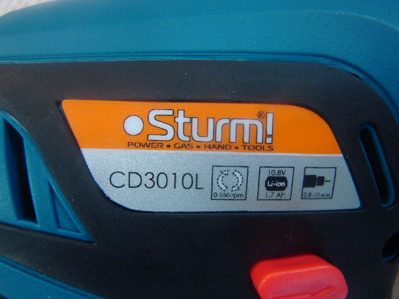

С целью донорства аккумуляторов для детской машинки и, заодно, тестирования передовой Штурмовской литиевой техники, в магазине ВсеИнструменты (спасибо за бесплатную доставку до точки выдачи в Туле!) был приобретен шуруповерт Sturm CD3010

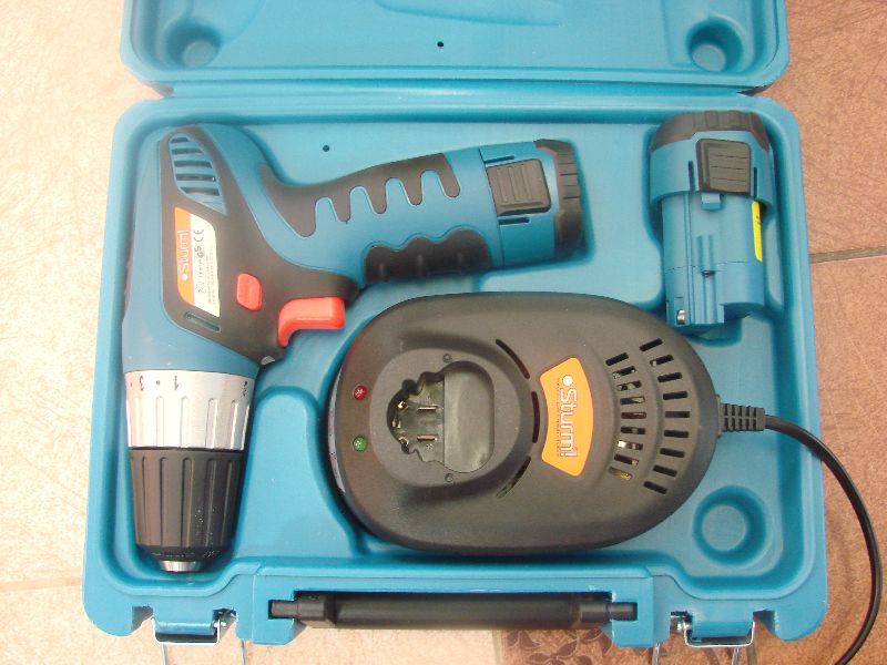

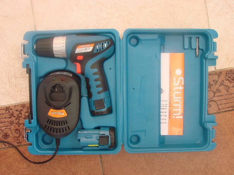

Начнем с кейса
Производит впечатление основательного, добротно сделанного и, собственно, таковым и является.
Но размеры удручают - мал настолько, что даже не влазит даже сам шуруповерт, если выкручены губки в патроне, тяжело укладывается шнур зарядки

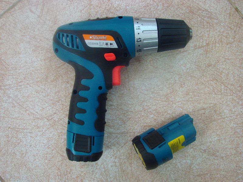

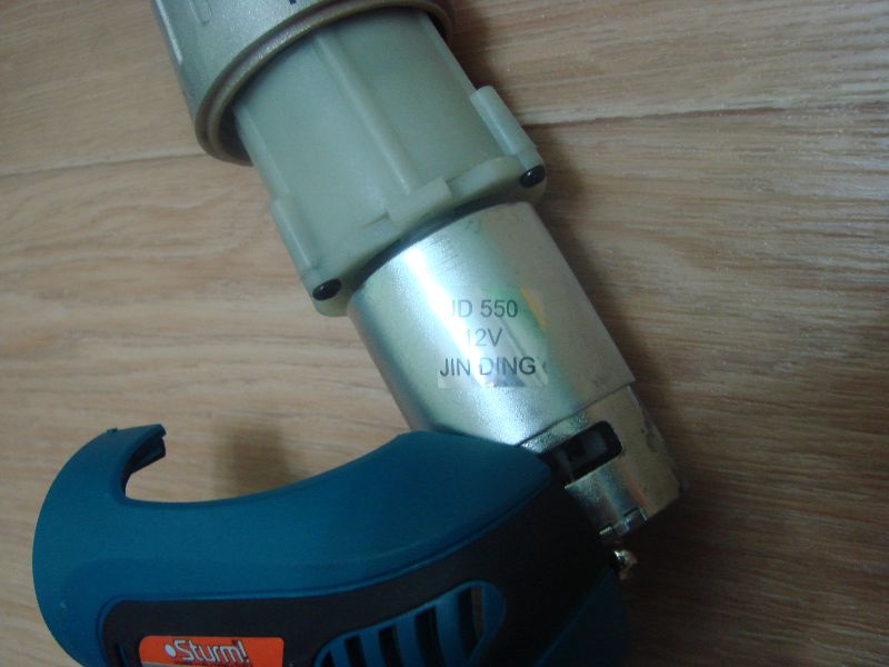

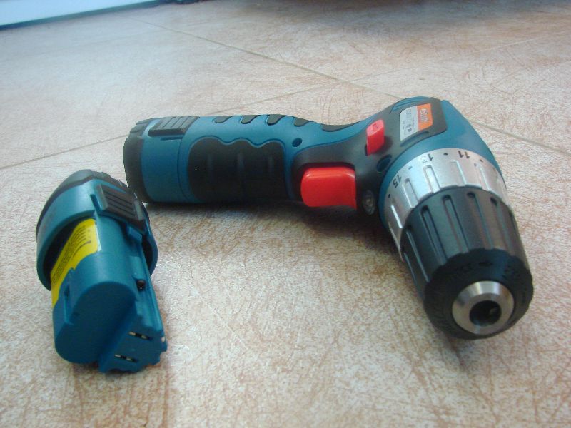

Сам шуруповерт производит хорошее впечатление. Ручка обрезинена, аккуратная сборка, хорошо лежит в руке. Впечатление портит кнопка реверса - угловатая и явно выбивается из в целом эргономичного дизайна. Впрочем пользоваться можно, особых удобств не доставляет

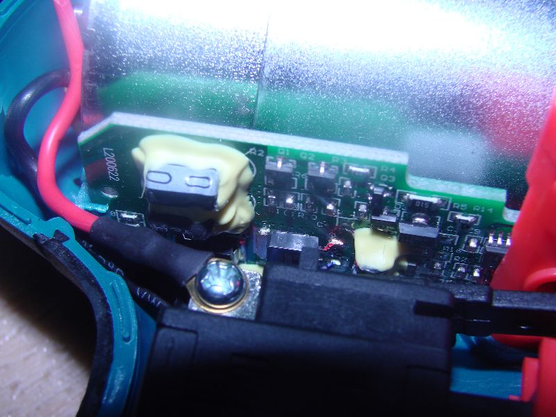

Переходим к кишочкам. Внутри все аккуратно, ничего лишнего, навороченная плата управления

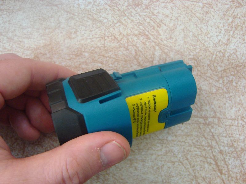

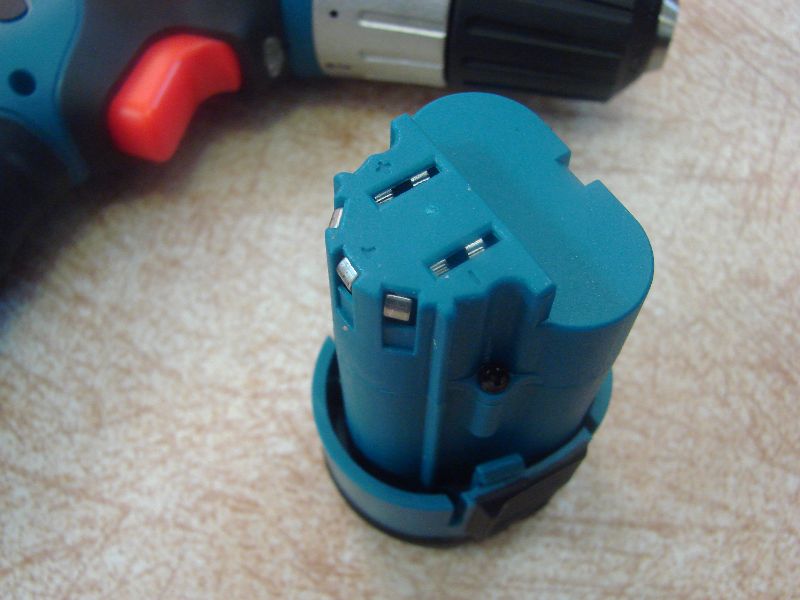

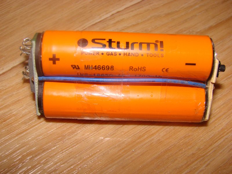

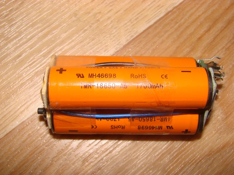

Самое интересное - аккумуляторы
Собраны точно также - все аккуратно, чисто, легко разбирается

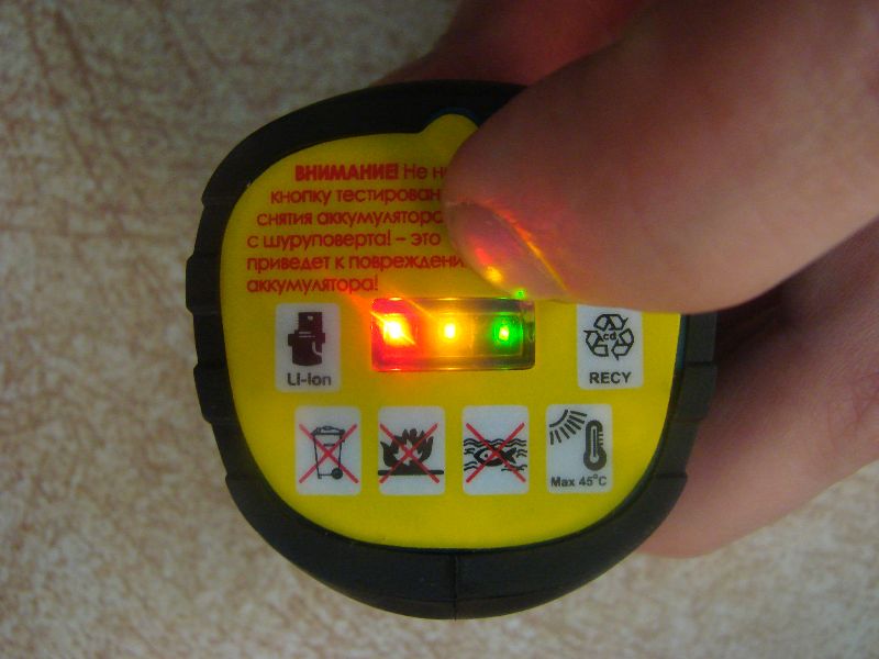

красивый индикатор заряда
Внутри обнаруживаются 3 батареи в фирменных рубашках и невероятной емкостью 1700 мА, при том, что обычно на таких машинках стоит 1300
Внутри батареи - опять же плата управления и куча проводов. Похоже каждая батарея заряжается отдельно.
Зарядка черезвычайно умная - умеет показывать уроветь "батарея почти заряжена", время зарядки - 1 час

vlkam написал :
я вижу только индикаторную плату, с 3-мя диодами и кнопкой...
n-p-n написал :
Может быть так и есть. Ребенок отвлекал, хватал все подряд, так что особо не было времени рассмотреть. С другой стороны тоже платка есть, но её я не сфотографировал

У этого аккумуляторя хоть есть выводы от каждого элемента и в зарядном так же, не то что ураган тут был какой то

vlkam написал :
интересно, кто реальный производитель элементов? Честно говоря не совсем ожидал увидеть надпись "Штурм", хоть бы совесть поимели настоящее имя оставить.
Mutru4 написал :
какое закажут имя,такое и напишут.Хоть Штурм,хоть Сони.

vlkam написал :
Дык, на офсайте есть, похоже двухскоростник с прямым указанием на таку ёмкость,только инкогнито. Мож Суперрат73 что-то прояснит.
dokar написал :
Дык на офсайте есть похоже двухскоростник с прямым указанием на таку ёмкость,но инкогнито.
нет там написано 1700 мкА )))))))))))
Переделка зарядных устройств и не только
Ой. Пад сталом !!!
Anat78 написал :
мкА
Суперрат! Твои жгуть или курят чавой -то.Я надышался - сразу не заметил.
Регистрация: 19.03.2007 Москва Сообщений: 16303
12В, 2 аккум. (кейс), 1700 мкА
М-да... кто на ком стоял?©
аккумуляторы в кейсе? Почему ёмкость указана после кейса? Ёмкость кейса в микроамперах? Почему без часов? Блондинко писало...

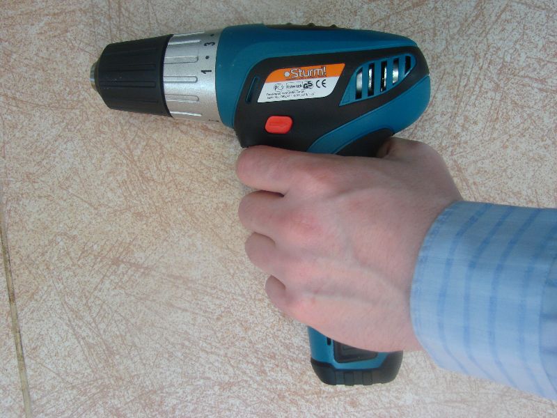

Поработал на днях этим аппаратом
Что не понравилось
  1. Муфта на начальном положении у этого малыша сильно жестче чем у Макиты 6337 (а это между прочим тяжелый 14-вольтовый шур!).
    Про 10 вольтовый Бош и упоминать не стоит Т.е. мебельные шурупчики не для него
  2. 500 об/мин - уснуть можно
  3. Кейс - просто никакой
Чудес не случилось, рядом с брендовыми шуриками он и рядом не валялся.

Начнем с кейса
vlkam написал :
  1. Кейс - просто никакой
Вот тут вот недопонял...Кейс никакой или никакой потому что тесный?
Flier написал :
Настолько тесный, что даже шур с битодержателем не влазит, это ОЧЕНЬ не удобно. Каждый раз при доставании вставлять битодержатель
А на вид кейс действительно сделан добротно, жесткий пластик, нет облоя, все аккуратненько.
