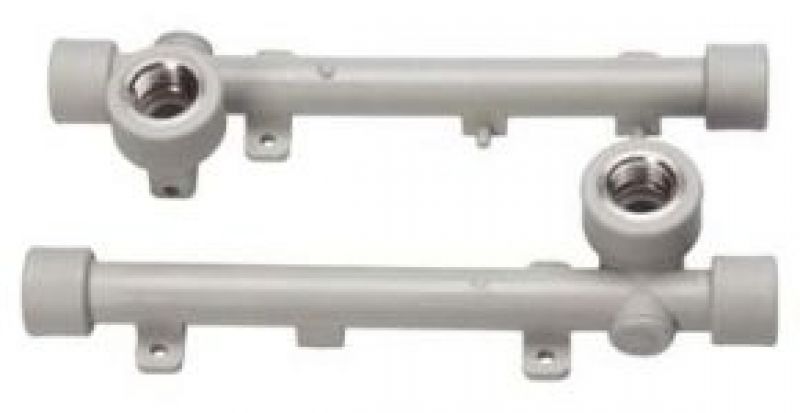

А чем такие или такие или такие для гипсакортона не устраивают то?!
Первые ещё найти надо. Сама искала. Так и не нашла. Только спустя полгода узнала, что они таки существуют, и то чисто теоретически, а в глаза их так и не видела. И это в Питере. Молчу уж о том, как обстоят дела в регионах.
В отношении 2-й и 3-й фотки - эти водорозетки проходные. И в 99% они в обычной квартире не нужны, потому что в большинстве случаев на смесителе в ванной нужны конечные водорозетки, так как трасса дальше не идет.

Под смеситель только водорозетки и подходят. Потому что их можно на планке закрепить, чтобы не дергались или не свернул их кто.
Даже, если и сквозь стену проходят, то прекрасно в ней и монтируются. Себе так даже под стиралку и бачок унитаза поставила водорозетки. Они у меня тоже сквозь стену проходят. Хотя это и сложнее было сделать, так как пришлось больше штробить. Зато надежно, себе ведь делаю.
А вот на смеситель в раковину сквозь стену на выходе поставила муфты переходные с ППР на резьбу 1/2. Но там планировала гибкую подводку к ним ставить, то есть не особо и сильно крутить, чтобы свернуть. Сейчас вот думаю может лучше бы и там водорозетки сделала. Они на планке понадежней будут.
+100500 присоединяюсь....,а по поводу проходных- что мешает заглушить?*
Главный цимус этих водорозеток не в том, что они проходные, а в том, что они штатно переставляются на разные межосевые расстояния. И очень продуманное крепление в ГКЛ-стену, причем, обшитую как в один, так и в 2 листа.
Хе, да такие диковинки я даже в наших магазинах не встречала.
Возможно, плохо смотрела. Но знаю точно, во многих сантехнических магазинах Питера о переставляющихся водорозетках ППР даже не слышали. Продавцов пытала с пристрастием, так о существовании такого чуда никто не проговорился. Там даже обычных проходных ППР не всегда встретишь.

AlexMax написал :
Не знаю как где, но даже в нашем небогатом выбором крае есть спец. планки для крепления водорозеток в любом положении и с любым межосевым.
Для ППР водорозеток в пустотелом чём-то закрепить? Ага. От Рехау не вариант приспособить, ибо будет болтаться как г-но в проруби. Да и вообще это ТАК ВАЖНО какая планка...
ayya написал :
На самом же деле САМОСТОЯТЕЛЬНО сделать ОТЛИЧНУЮ планку под водорозетки ЭТО легко и просто. Полчаса, максимум часок работы.
ayya, Я могу тока восхищатся вашей целеустремленностью, и с тем что планку сделать проще чем мотаться полдня тоже согласен....,но вот в упор не верится что в Питере нет такого...(Сорри..), просто надо разделять момент закупки и монтажа... если чего-то не докупил сразу, то тогда да, проще схимичить....
