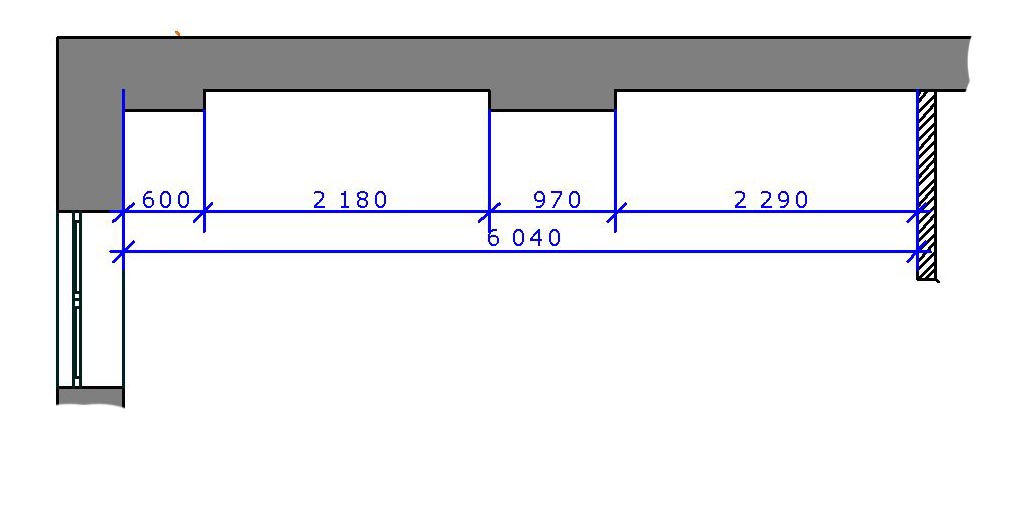

Здравствуйте! Кухня моя не маленькая, но вытянутая в плане. Решено мебель расположить вдоль длинной стены, 6 метров. Места, казалось бы, предостаточно, но тем не менее есть проблемы. Может, посоветуете что-то.

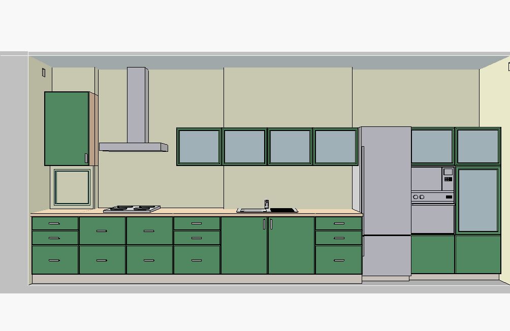

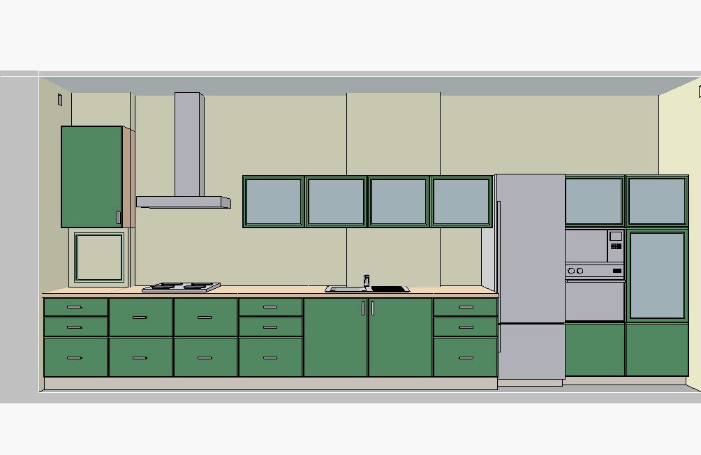

На этой стене имеются два выступа (рис1). В левом углу уже висит газовый котел. Если не обращать на выступы внимания, то я бы расположила мебель приблизительно так, как показано на рис2, 3 (на цвет внимание не обращайте, это условно). Но вот как обходить эти выступы я и не знаю. Как я понимаю варианта два:

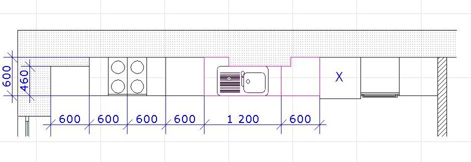

1)подгонять мебель под размеры и расположение выступов, в таком случае секции будут весьма нестандартной длины;
2) наращивать выступ (гипсокартоном?) с обеих сторон так, что бы стандартная мебель вписывалась в образованные ниши (рис4).
Как быть?
Даже если решить вопрос «в длину» так сказать, остается неясной глубина мебели. Не хотелось бы выступов по внешнему краю тумб. И работать неудобно, и не красиво. Делать разной глубины? Получается или 470 и 600, или 600 и 740. В первом случае надо переносить мойку неизвестно куда, так как в 470 она не поместится. Во втором как быть со столешницей? Бывают ли они такой глубины? В общем, вопросов много. Буду признательна за любые советы и комментарии.
Это как это мойка не впишется в 47 см. глубины
Еще как впишется! И в меньшую впишется.
Делать что-либо с глубиной в 740 -просто нонсенс.Каким образом Вы пришли к таким мыслям
Мое мнение: подгонять заднюю часть мебели под выступы -вырезать шкафы так, как диктует Вам рельеф комнаты ничего не меняя в длине и не углублая дополнительно.

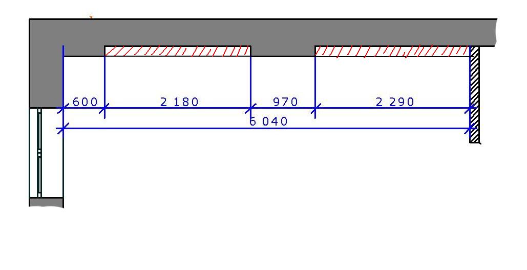

А Вы не думали закрыть углубления ГКЛ по всей плоскости.
Или разместить линию шкафов по максимально выступающей точке, применив более широкую столешницу.
Все проще чем кажется. Нижние модули заказывате разной глубины, все накроет столешница. Главное чтобы фасады были в линию. Сложность в навеске подвесных ящиков, тех, которые четыре подряд. Мне кажется надо заказать два навесных ящика длиной по 1200 с не очень сложной задней стенкой, огибающей выступ. Если непонятно обьяснил, то нарисую.

Думала по всякому, и так в том числе. Вот и пытаюсь выбрать наиболее рациональное решение, с вашей помощью). Более широкая столешница стоит очень недешево. Это на крайний случай.

В таком варианте ящик вешается на 2 или 3 стандартные навески
