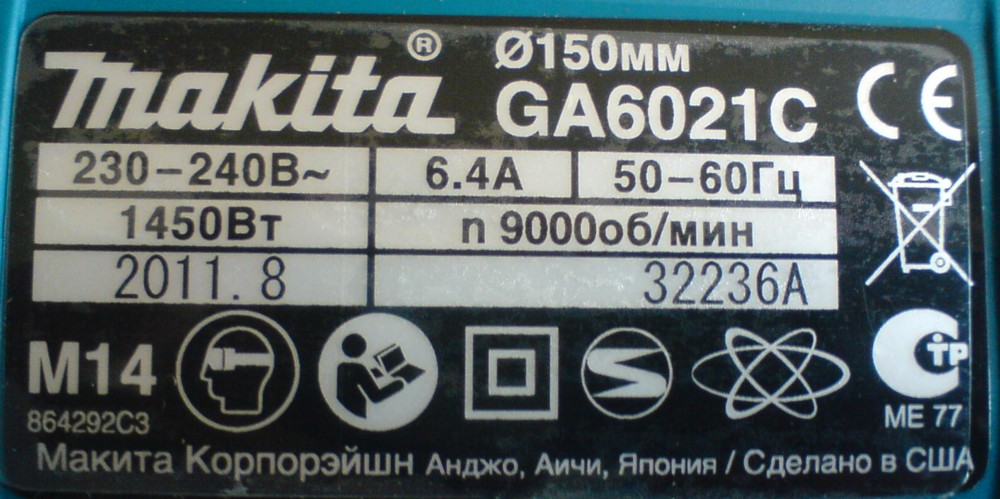

Купил вчера в Всеинструменты УШМ Makita GA 6021 C. Не сразу заметил, что при разгоне и остановке корпус УШМ испытывает непривично сильную вибрацию. Предполагаю, что ротор плохо сбалансирован. Напрягает, что шильда на машинке написана только по-русски "Сделано в США". Сразу мысль возникает, что селекция происходит ещё на стадии ОТК, где и клеят шильды на продукцию, которая не проходит нормы для поставки на рынки цивилизованной Европы.

а шильдик все-таки интересный... номер не выбитый . неужели не китайская сборка?
хм. буковка А утверждает об американской сборке.... чего-то слабо верится
Аналогичного вида шильдик встречал на лобзике 4329 - "Сделано в Великобритании" (если не ошибаюсь). Подозрительных черт у девайса не обнаружил.

бракодел написал :
У них там два завода.

У меня тоже американская была .
У них и в Японии тоже не выбивают:
У них там два завода. Давно.

2 Kvost просто как-то непривычно слышать что в Америке делается инструмент для нашего рынка. Китай вроде и ближе и дешевле. Хотя менеджеры у макиты хлеб не за просто так кушают
Там ведь не только для нашего делают, а для всех.

ну службе логистики виднее ,а шильдик на русском и подразумевает российский рынок.
Да, это выпало из памяти, т.к. у меня в хозяйстве нет их инструмента с такими шильдиками. Но думаю, что контроль качества там не менее строгий, чем для других.
