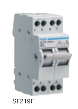

например такой + к нему дополнительные контакты на ноль требуется докупить...
моделька по проще
а если 220 В то и доп контакты не нужны!!! и на авв

Например такой
vs220 написал :
например такой
тоже вариант

Знаете, всем надоевшую, пословицу: "скупой платит дважды ..." Так и у Вас. Поймите правильно. Поставив перекидной рубильник Вы забудете про все остальные опечатывания. Вам надо будет просто рубильник перевести из положения "основной ввод" на ввод от генератора" и все. тем самым Вы за один раз сделаете все что необходимо.

из ентих
services написал :
из ентих
а чем они отличаются и у них винты под номерами , куда там какой провод крутить?

1,5 - после счетчика; 3,7 - от генератора; 2,4 - к Вашему щитку в доме

положениями включения, один только перекидывает, а у второго есть промежуточное включение (т.е полностью будет всё выключено)

я так понял - на 1 цепляю фазный провод выходящий из счетчика, на 5- нулевой провод, на 3 и 7-провода генератора, от 2 провод идет на автоматы в щитке, от 4 -на N шину ?? 6 и 8 остаются пустые ? В верхнем положении переключателя все запитывается от общей сети, а в нижнем положении - только от генератора и на подстанции при проведении работ никого не ударит током?
да судя по схеме!

для разных ссылок - немного по-разному. Проще, посмотрите рисунок
