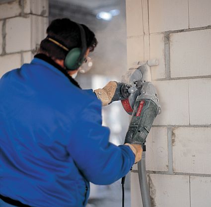

Всем здрасте.
Озадачился наконец вплотную сменой проводки. Заглубляюсь на 35 мм - стукнуло кабеля вести в 25мм ПВХ-трубе. Далее максимализм с жаждой универсальности привели меня к покупке Metabo MFX-65, к нему уже имелся Starmix-ISC-ARD-1425. Настраивался на работу без пыли, видимо зря. Пылит ого как. Пылесос, можно сказать, новый. Пылить начинает сразу, не взирая на состояние фильтра. Может кто вытворял на 230-х штраборезах какой-нибудь результативный тюнинг кожуха или это бесполезно? Лепить картонки, нарезаные бахромой я уже пробовал. Есть мысль надёргать волос из кистей и приколхозить к кожуху...?

Марка штробореза?
Wolfy написал :
Metabo MFX-65
Надо отдать ему должное - стен этот монстр не замечает.

Тундра написал :
"привели меня к покупке Metabo MFX-65"
Сорри, уже ничего не вижу, а еще и праздник-то не начался...

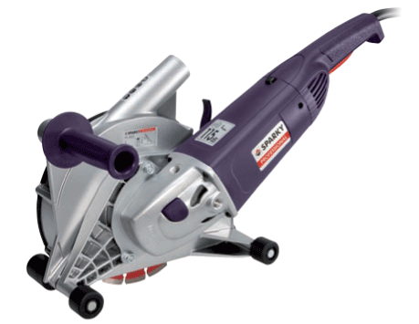

Что мне не нравится в конструкции этого штробореза - то, что пылеотвод находится не по ходу основного потока пыли и шлама, а примерно под 90 градусов к нему. Как известно, этот поток обладает высокой кинетической энергией, скорости полета частиц до 80м/с, при этом изменить направление полета на 90 градусов не под силу даже Стармиксу с его производительностью 61л/сек.
Вот у Sparky отвод для пылеудаления выполнен под правильным углом.
Регистрация: 07.11.2010 Петропавловск-Камчатский Сообщений: 73
Спасибо, вы видимо правы. Придётся подваривать новую трубу, а бестолковую - глушить.

Штроборез Спарки, у которого труба как надо, стоит где-то 13000, наверно, действительно правильное решение - продать Метабо и купить SPARKY FK 652.
