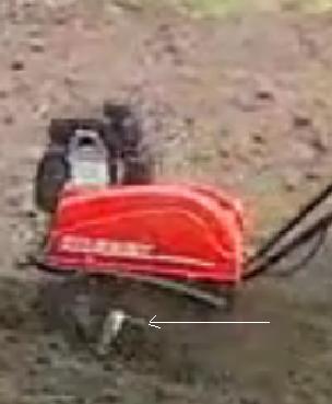

Уважаемые Мотоблочники и культиваторщики! Вот уже 27 лет являюсь владельцем культиватора Крот Московского разлива и все время считал что для движения вперед культиватора - фрезы при фрезеровании должны должны вращаться тоже только вперед (врезаться в землю впереди).
Но сегодня здесь увидел видео обработки земли фрезами в направлении назад. И ведь двигается вперед культиватор зараза.
Вот и пошатнулся вроде мой опыт работы с культиваторами.
Кто может сказать что это за культиватор и на Ваших как крутятся фрезы?

viktor48, По ссылке не очень удачное видео.Это обман зрения,посмотри повнимательнее,когда он заводит культиватор,куда летит земля из под фрез?Культиватор не может двигаться вперёд,если фрезы крутятся назад,ведь за счёт вращения фрез культиватор и двигается!

Крутятся они правильно, т.е. вперед, просто обман зрения, бывает такое, смотришь на колесо , а оно вращается в обратную сторону.
Да не один раз уже просмотрел это видео и в мелком плане и в крупном. У самого уже шарики за ролики поехали. Хорошо понимаю по технике что не должны но на видео то крутятся назад ведь. Поэтому и задал этот вопрос.

Регистрация: 04.04.2011 Чебаркуль Сообщений: 212
Мое мнение, это мотокультиватор SOLO, вот инфа по нему на фото от almas очень похож.

almas написал :
Успокойтесь. Все правильно, бывает и такое
Посмотрите как в кино танки бегают- колёса тоже взад крутят, а он прёт наоборот. Связано с частотой съёмки- 24 кадра в секунду- и зрение начинает подводить.

Стробоскопический эффект — зрительная иллюзия, возникающая, главным образом, в и в случаях, когда частота киносъемки и проекции близка к частоте отображаемого процесса. Например, при вращении колеса повозки на экране может казаться, что оно неподвижно или даже вращается в обратную сторону. Это происходит из-за того, что одинаковые спицы колеса за время съемки одиночного проходят угол, примерно равный или незначительно меньший, чем угол между ними. Аналогичное явление можно наблюдать при работе стробоскопа в темном помещении. На стробоскопическом эффекте была основана регулировка скорости вращения диска проигрывателей : при точной настройке изображение ребристой поверхности диска, освещаемое стробоскопом, должно было казаться неподвижным. Также, действие некоторых типов основано на стробоскопическом эффекте. Стробоскопический эффект считается искажением второго рода при записи и воспроизведении изображений и имеет ту же природу, что явление в телевидении или цифровой фотографии. Полностью избавиться от стробоскопического эффекта в кино и телевидении практически невозможно. Можно уменьшить его интенсивность увеличением и проекции или увеличением смаза единичного изображения () путем увеличения , зависящей от угла раскрытия .

Да, производители этого аппарата накрутили ему столько оборотов, что возникает этот самый эффект. "Фреза этого мотоблока делает до 210 оборотов в минуту. Повышение скорости вращения фрезы почти в два раза обеспечивает рыхление почвы до мелкокомковатого состояния ..." - из рекламы. Тоже самое и здесь, только еще удивительнее: ( с сороковой секунды)
