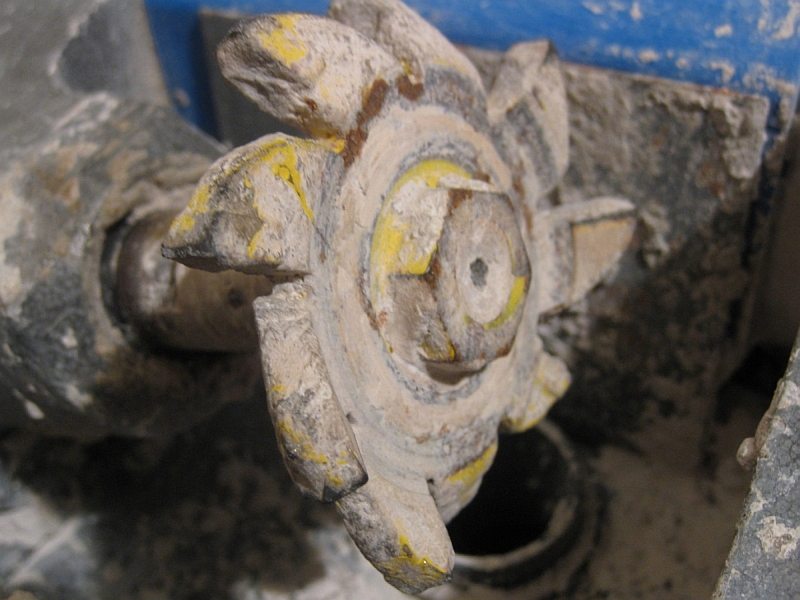

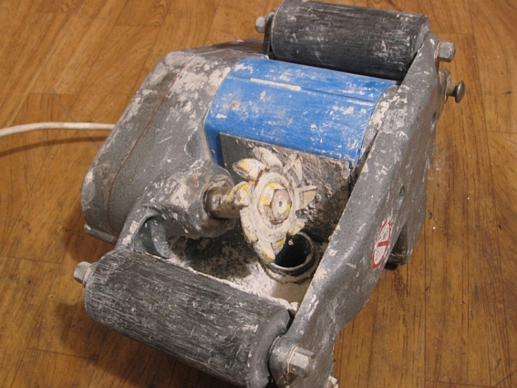

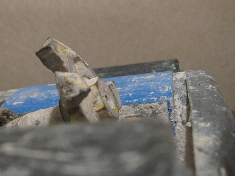

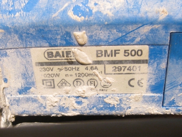

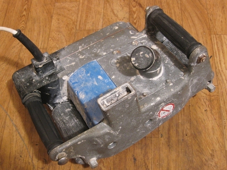

В ремонт как-то приходило такое чудо:
Регистрация: 04.07.2008 Москва Сообщений: 1324
rem273 написал :
Да, с этим девайсом - как-то спор вышел, человек утверждал, что видел штроб, который сразу штробу делал, дескать, серединку выбивать не надо - ну, ему никто не поверил, а потом я как-то на картинки сего чуда наткнулся - ну и вспомнил сразу. Хотя, этот девайс для кирпича и подобных материалов, особо пено и шлако - а жб, конечно, не потянет - или скорость проходки будет мрачная.
Модератор Регистрация: 26.04.2009 Тольятти Сообщений: 13019
rem273 написал :
Это подобная штука:Фрезер для штробления по пенобетону, кирпичу. Оставляет после себя готовую штробу для закладки кабеля, трубы и т.д.
Комментарий эксперта: инструмент ориентирован на неглубокую закладку кабеля, металлопласта, разводку СКС. Фактически заменяет собой два инструмента - штроборез и перфоратор.
