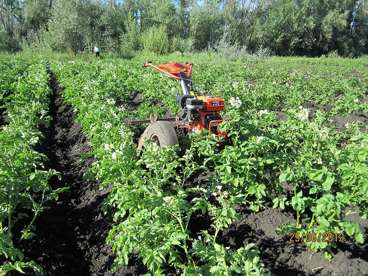

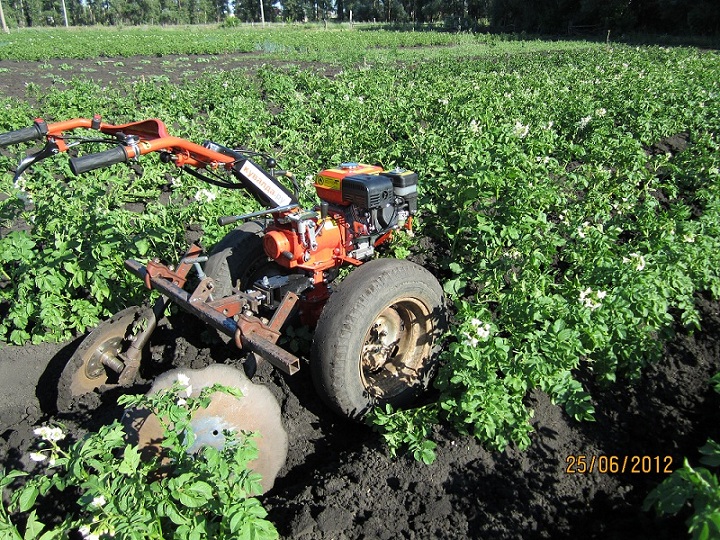

Добрий день Shihan якщо не секрет скажіть де ви взяли таке шикарне навісне ???
Добрый день Саша Вошкула, дисковый окучиватель, картофелекопалку и грунтозацепы делал сам, если Вы про это спрашиваете.
