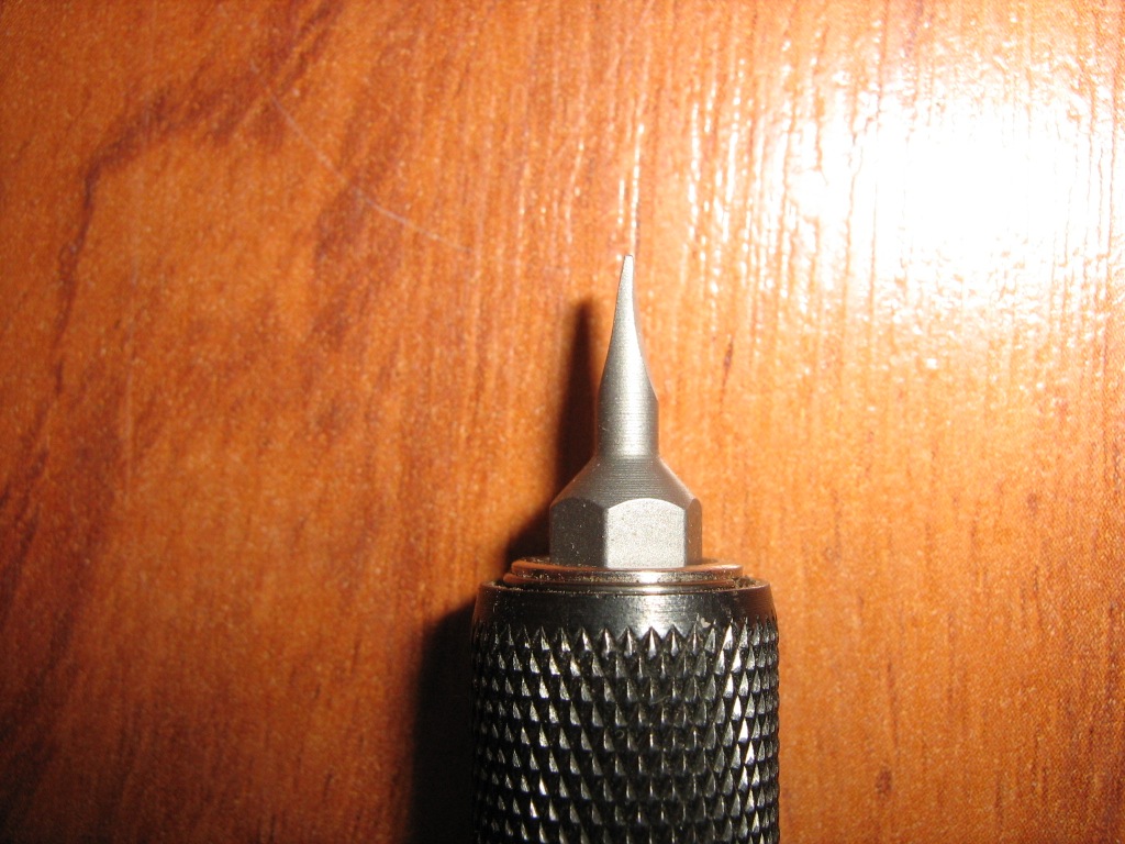

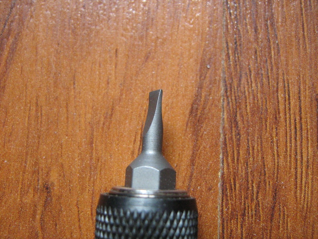

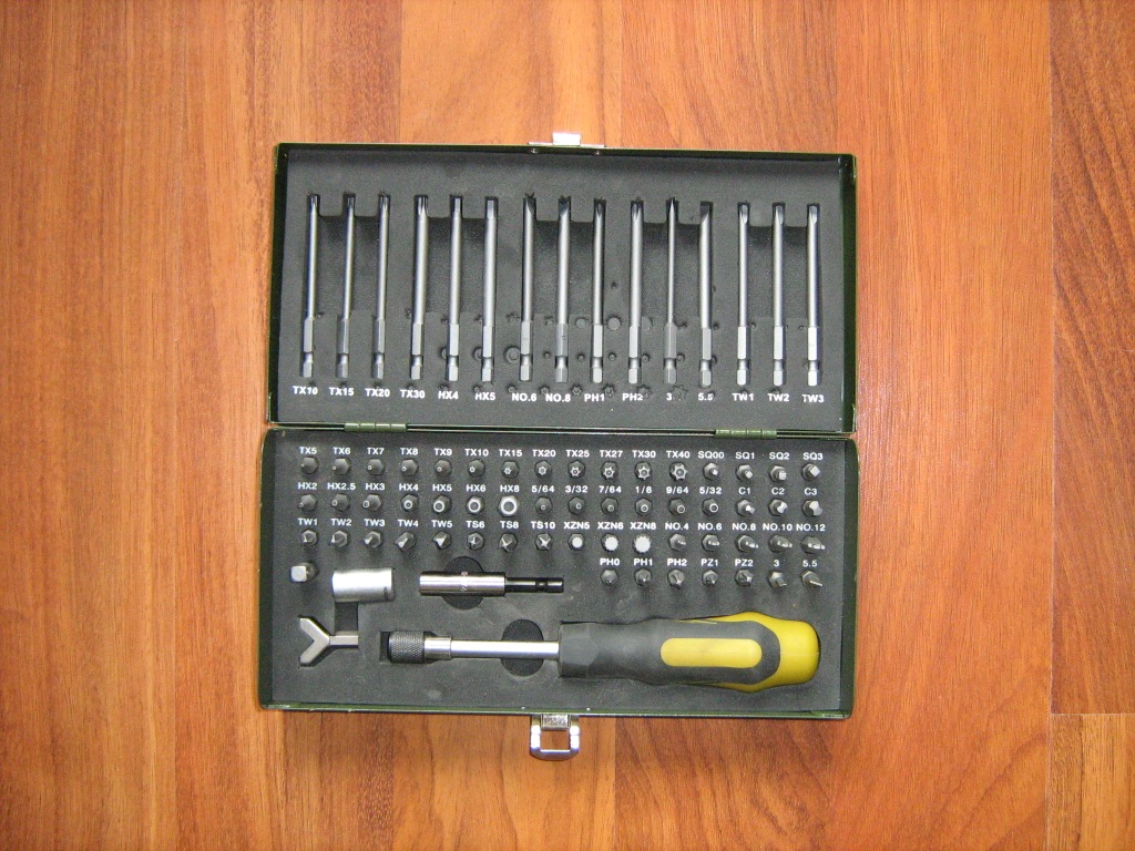

Продолжая тему. Полный набор специальных бит PROXXON. Купил зимой 2012 в BIG TOOL на ВДНХ (является официальным дилером компаний BOSCH, Metabo, Husqvarna, DREMEL, Proxxon). Как-то решил подкрутить пару винтиков… Смотрим, что стало с битой:
Бита мягкая, как пластилин!
Слышал, что проксон не имеет собственного производства ручного инструмента. Свою продукцию они заказывают на тайваньских, индийских и китайских заводах.

maeon написал :
Вроде все уже знают, что у Проксон этот инструмент тайваньского производства, но по двойной-тройной цене. Своих денег не стоит.
maeon написал :
Хороших бит вообще мало. Вера вроде известный бренд, а биты полное гоавно.

А такой набор, как на Вашем фото, я видел с надписью Дермания/Чехия, или как-то так. Видимо, держатель был немецкий.
И подобраны биты очень узкоспециализированно. "Единиц" крестов нет, хотя часто необходимы. торксам не хватает Т30. Т15 полезен, а область применения Т25 не ясна.
