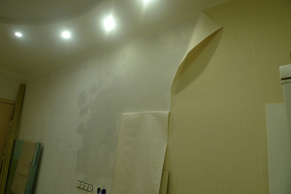

вы бы выложили план квартиры... может и не всё так страшно.. а может и перекладывать весь ламинат.
если ламинат щелкает в нескольких местах, значит он уже поднимается или не правильно положен? ближе к стенам некоторые доски тоже приподнимаются
план квартиры выложить получится позже
Поднимается по краям - это не страшно (замки не защёлкнуты), а щёлкать не должно. Но причины по фоткам не определить. Может это мусор под ним щёлкает, а может замки сломаны. Проследите чтоб ламинат нигде не упирался в стены, до стены хотя бы 5 мм (если площадь не большая) должно остаться. Ламинат чувствителен к влажности воздуха и температуре, он сильно расширяется. Если будет некуда расширяться - сломает замки и станет горбом в неожиданном месте.. Ориентировочно зазор рассчитывают - 2 мм зазора на 1 м.п. Разрывы пола через 10 м. в длину укладки и 8 м. в ширину укладки. Более точно - смотреть инструкцию к конкретному ламинату.
И я не наблюдаю полиэтиленовой подложки (гидроизоляции)? Что у вас под ламинатом?

подложка листовая- твердая, тоже время пройдет пока промнется, поэтому может местами потресковать замок. А вот на фотографиях ламината какие-то разломы досок видно, или это рисунок такой? Да, мой совет про "вставить кусочек ламината" нормально должно получиться, так как у вас ламинат с фаской.

Немного посмотрела тему на форуме: Гипсокартон. Потолки делают только из белого гипсокартона? Влагостойкий зеленого цвета не подходит?
У нас много трещин и с каждым днем они расползаются все больше и больше. Можно ли их убрать или уже нельзя?
Влагостойкий лист используют для влажных помещений , а также можно на потолок в саузлах . По нормам полагается крепить на потолок листы -12,5 мм ( не меньше ) Трещины могут быть от провисания набранной конструкции потолка . Возможно было нарушение технологии монтажа , не качественный материал . Узнать можно , лишь после демонтажа листов . Прилажите 2-х метровое правило на потолок и посмотрите - какие есть погрешности по плоскости .
По швам стен и потолков. Еще натяжные круги тянут и по окружности тоже расползаются трещины.

Они делали везде листы 10 мм. Погрешности видны и невооруженным глазом. Покрасили потолки, которые надо еще выравнивать и шкурить.
В комнате по потолку видны еще какие-то темные полосы.

Как тут советовали, проверьте плоскостность, и если нормально, то ...
я даже не знаю как поступить.
Вы знаете как заделывали швы между листами? Какой материал, бумага или сетка есть? если унифлот- то без бумаги и сетки.
То если тоненькая-тоненькая трещинка, то унифлотом.
а если крупные - разделывать швы и делать швы как положено

Разбирать весь потолок . Заделка трещин не спасёт от неровности и провиса .
