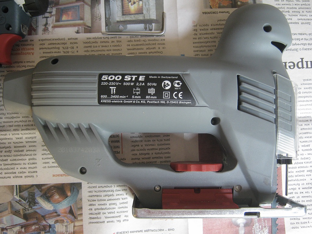

Лобзик куплен недавно. А модель давняя. Сейчас выбор лобзиков впечатляющ. Казалось бы зачем покупать такую старомодную вещь?
Есть причины. Но покупка уже сделана. Попробуем понять: стоило ли оно того? «Ускрытие покажэ»©
Вот такой «зверь, именуемый кот»©
Достоинства: маленький, лёгкий.
Вес — 1,7 кг без шнура (шнур съёмный), диаметр в обхвате — 215 мм
Бесключевые замена пилки и наклон подошвы (наклон регулируется дискретно, с шагом 22,5 градуса. Не так гибко, зато 90 градусов и 45 выставляется «автоматически» точно.

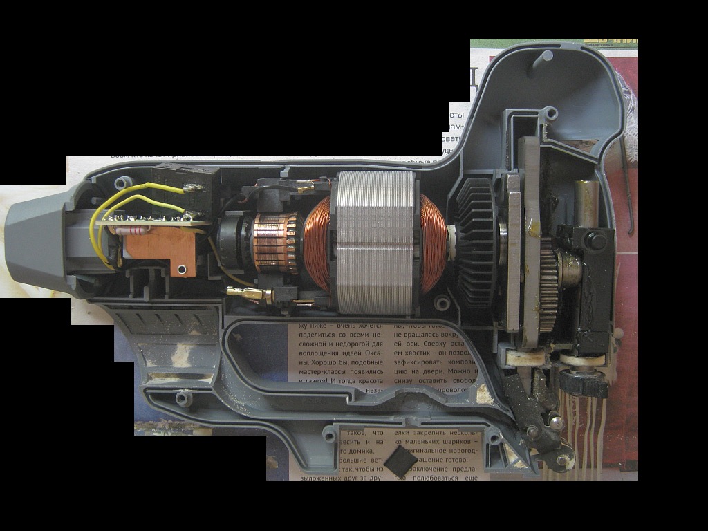

Он же внутри:

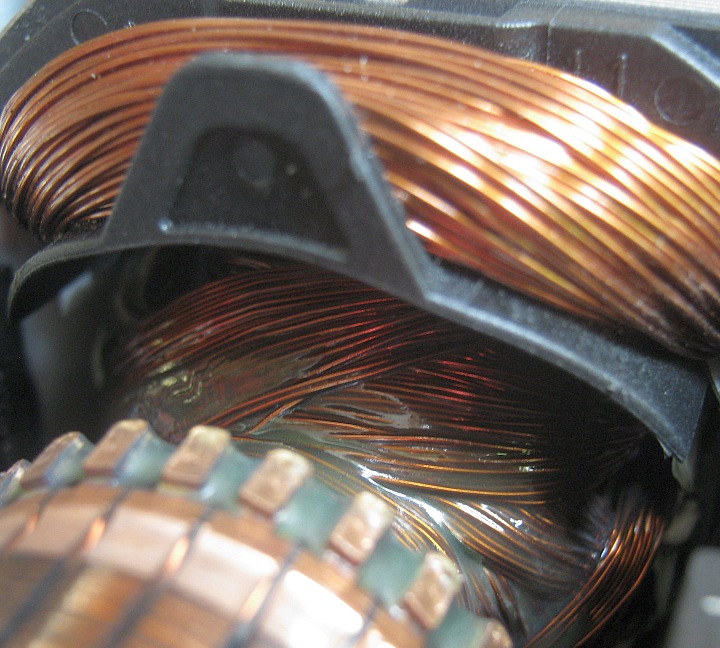

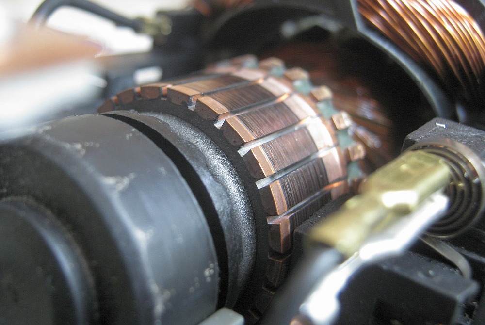

Обмотка ротора залита хорошо, правда намотана «внавал».
Ламели коллектора достаточно толстые, подшипник шпинделя сидит в полимерном колпачке. Защита от пыли и вибраций.
Щётки на разъёмах, держатели — пластик.

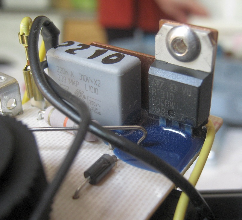

Регулятор оборотов в виде отдельной платы, силовой ключ — симистор установлен на медном пластинчатом радиаторе:
Обратная сторона платы регулятора: «полноволновая электроника», конечно, не с таходатчиком, но достаточно интеллектуальная, какие-то транзисторы и микросхемка стоят. Видно чёрное «ушко» привода кнопки выключения. Тяга идёт от корпусной клавиши на боку лобзика.
А вот и сама кнопка. При 250 В коммутируемый ток до 8 А. Нормально, запас есть.

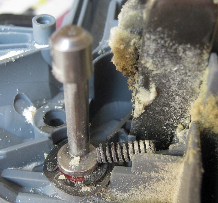

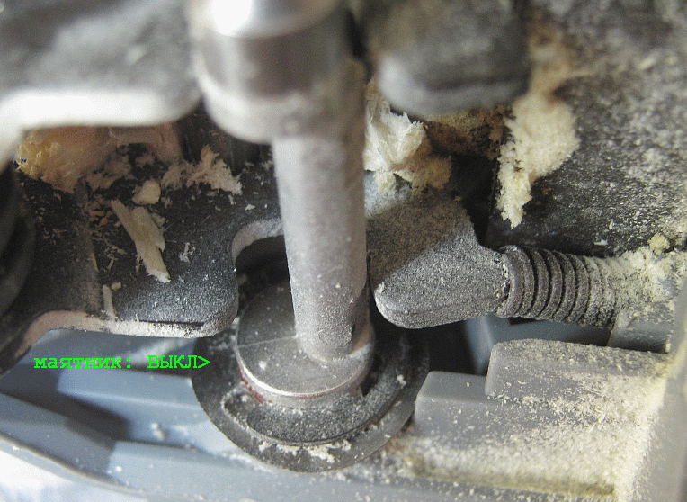

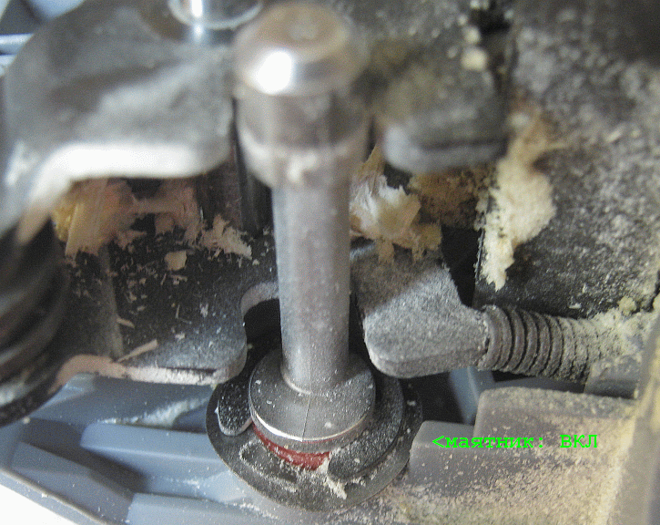

Механизм включения/выключения маятникового хода. Поворотом упорной оси с эксцентрической проточкой.
Маятник включён на максимум (2-я ступень, всего их 2):
Маятник выключен.

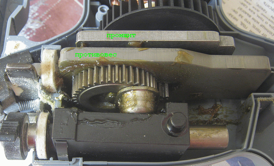

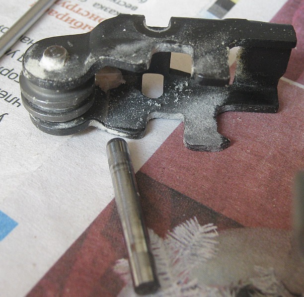

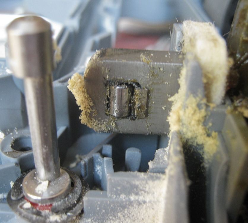

Пластик у Кресса матёрый, хороший. Вот тут ось, поворот которой регулирует подкачку маятника. Сзади видна пластина, по которой ездит на отдельном стальном ролике толкатель маятника. Он является, собственно, выступом противовеса.
Пластину вынул, виден ролик, выглядывающий из своего паза. Ролика 2, удерживаются в пазе противовеса плоской пружиной.
Вот тут подписаны противовес и промщит редуктора:

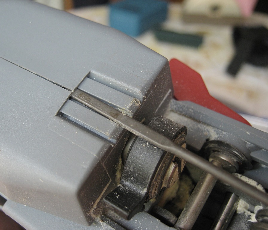

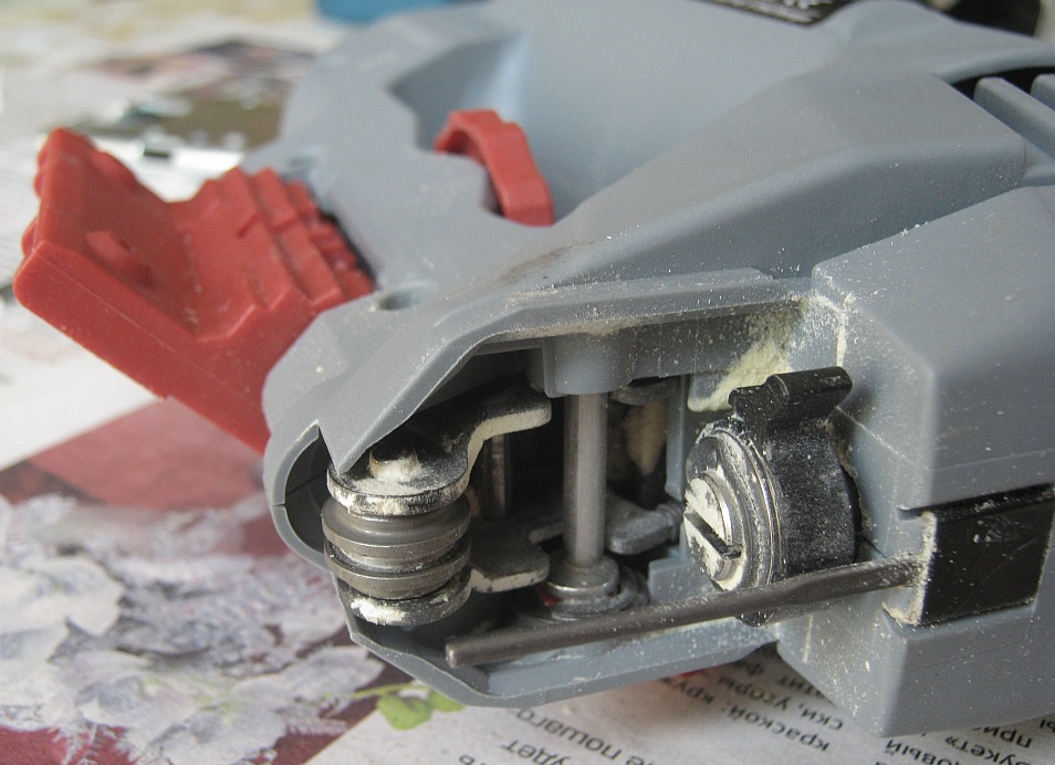

Теперь на минутку про пылеулавливающий щиток и защитную скобку (перед пилкой.) Некоторые говорят, что щиток держится в открытом виде плохо, от вибрации склонен закрываться. В свою очередь, я склонен с ними согласиться, хотя пока что (лобзик в работе был мало) у меня он держится. Тем более, что я всегда с закрытым пилю (это я себе напоминаю!)
Для тех, кто использует щиток редко или не использует вовсе советую не париться, а просто снять его. Это, действительно, довольно удобно. Достаточно открутить 4 винта с шлицом торкс 10, крепящим подошву к кронштейну регулировки наклона подошвы. После этого можно просто сдвинуть на фиг защитный щиток, а заодно будет удобно удалить (без использования УШМ, как тут кто-то посоветовал ) и штырь, торчащий перед пилкой. Просто снимаем скобу, стягивающую половинки корпуса. И штырь сам падает на пол
Скобу задвигаем на место! Неча корпус расслаблять!

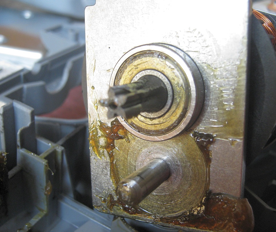

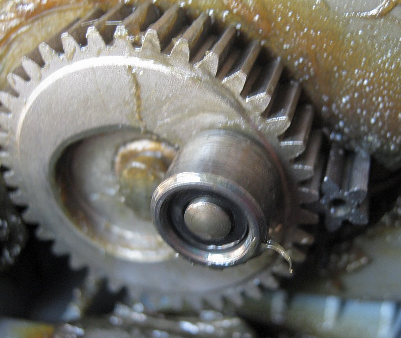

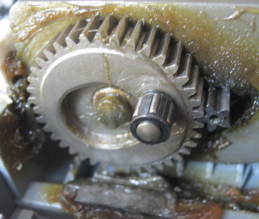

Промщит держит опорный подшипник шпинделя эл. мотора (в шарикоподшипнике) Ведущая шестерня 5-тизубая. Ну хоть не 4!
На валу, запресованном в промщите сидит промежуточная эксцентрическая шестерня-маховик. Посредством бронзовой втулки:
На передней стороне маховика — на валу через игольчатый подшиник крутится втулка, приводящая шток лобзика.

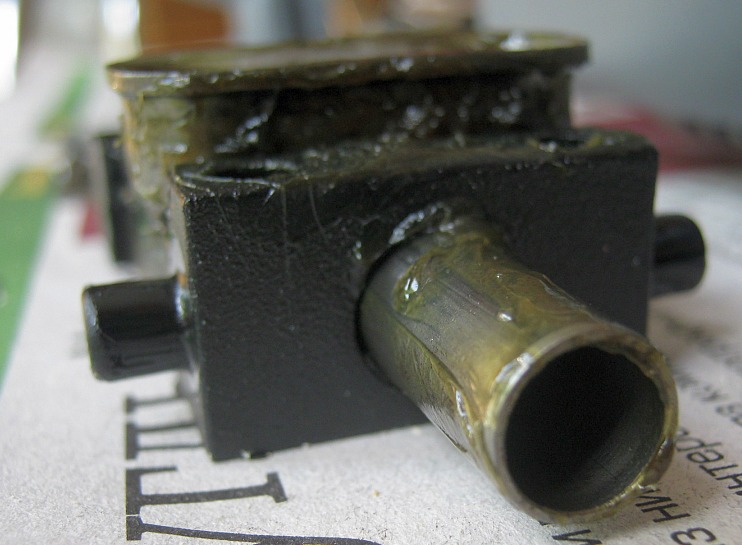

Шток с замком для пилки и уплотнителем (от попадания опилок и пыли в корпус редуктора), собранным из 2-х тонких пружинных шайб и волочного сальника. Толкатель маховика, кстати, тоже вылазит из корпуса редуктора через войлочный сальник. Половинки корпуса никак не уплотнены, просто плотно сходятся «замком».

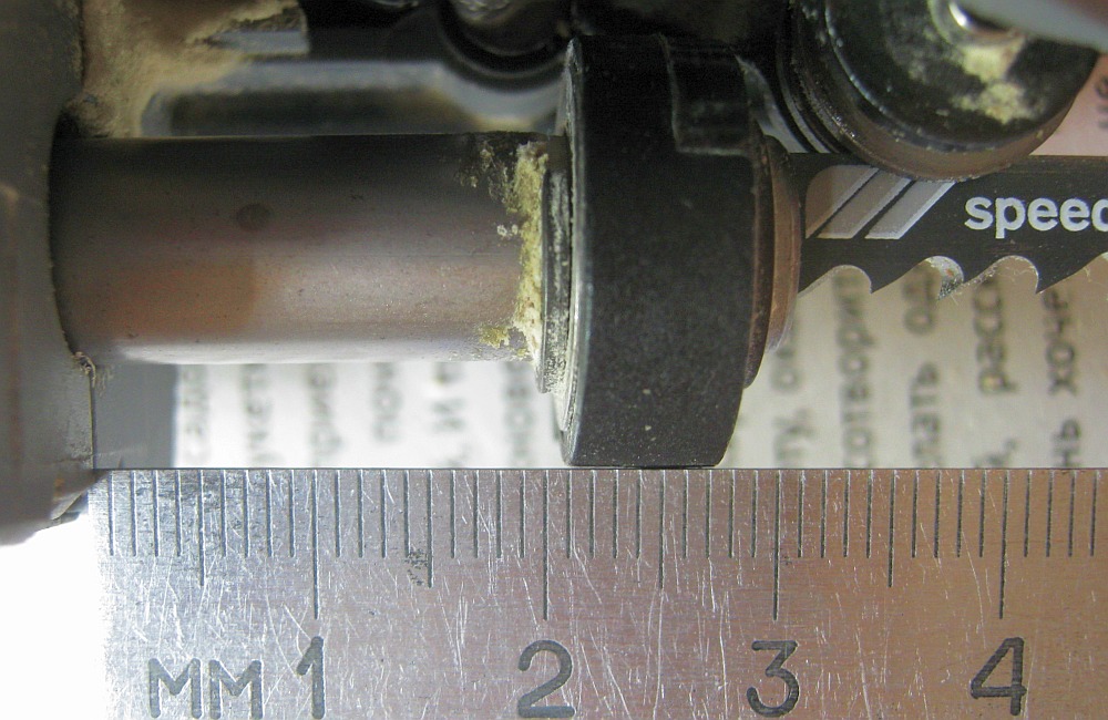

Сам шток очень лёгкий. Что помогает снижать, как вибрацию, так и вес всего устройства (можно использовать противовес меньшего веса.) Вибрация субъективно невелика. Особенно, с надетой пилкой.
Ход штока невелик — 19 мм. Шток ходит практически от корпуса до упорного ролика.

Уж больно крошечный моторчик... Или так кажется? Нет ли у Вас для сравнения моторчика сравнимой мощности от дрели, например?
Регистрация: 19.03.2007 Москва Сообщений: 16272
Warhamster, ну примерно, как у дрели и есть. У меня дрель Bosch GSB13-RE, мотор — 550 Вт

Warhamster, мотор такой, какой соответствует 500 Вт-ам
У 720 Вт-ного будет уже нечто поболе

Кстати подошву можно снять не трогая 4-х винтов, откручиваете регулировочный центральный болт
да, так даже проще (без инструментов )
В открытом виде держиться хорошо, а вот в промежуточных не держиться, сползает от вибрации.
n-p-n написал :
Это если "заодно", а так- срезать ее нафиг, получаешь еще и моральное удовольствие, ибо очень уж нервирует эта болтающаяся, закрывающая линию пила, индюшачья сопля.

Визжит редуктор.
Регистрация: 29.10.2005 Москва Сообщений: 39549
Дмитрий Т написал :
Визжит редуктор.
Спасибо прямозубым шестерням.
