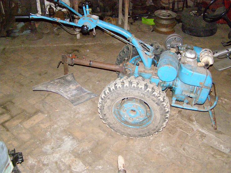

Какие есть предложения?
Предлагаю для начала отодвинуть двигатель от КПП, для того чтобы сидеть между ними и при грузить перед трактора.
klesch Между ДВС и КПП маховик со сцеплением от какой легковушки, а родное сцепение сразу в топку.
А если отодвинуть КПП от ДВС при помощи ШРУСа?

Как ИМХО - идти по пути перовопроходцев, седушка над движком, а впереди маленький кузовок.
Сам мотоблок всего 150 - 200 кг, смысл разгружать введущие колеса. А с седоком над двигателем (бак только убрать, см 10-12 выиграем опустив сидушку) получим около 250 кг на зад, все ровно мало конечно, но но но.
А что даст двигатель спереди - 35-45 КГ (Перед ногами ) - ни чего, съест площадь, дым в харю, кардан надо делать ... Единственное можно в разрыв сцепление и НШ, с генератором приладить - это да. НО! Если они нужны..
Пустой "Перед" оставляет много свободы для творчества..
Как уже говорили, хорошо бы решить вопрос выхода ВОМа вперед, тогда и косилка и опрыскиватель с баком спереди ставь, а может и снегоочиститель.
Да и фрезу подъемную сзади хотелось бы..

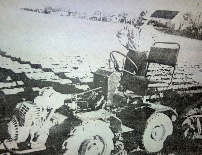

Давно уже ездит такой в с.Корделивка , где Харахондя работает , но я ему про него говорил
. В наличии есть ксерокс с цветного фото :
Есть ещё видео зимой с отвалом самодельного минитрактора из МСа . Вот нашел

Тоже давно был человек в нашей ветке пристроил фрезу через шрус ВАЗ 2108 сзади самодельного адаптера . И руль приделал перед МБ с тягами и колонкой .
