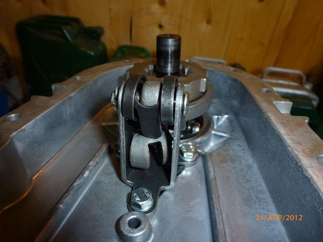

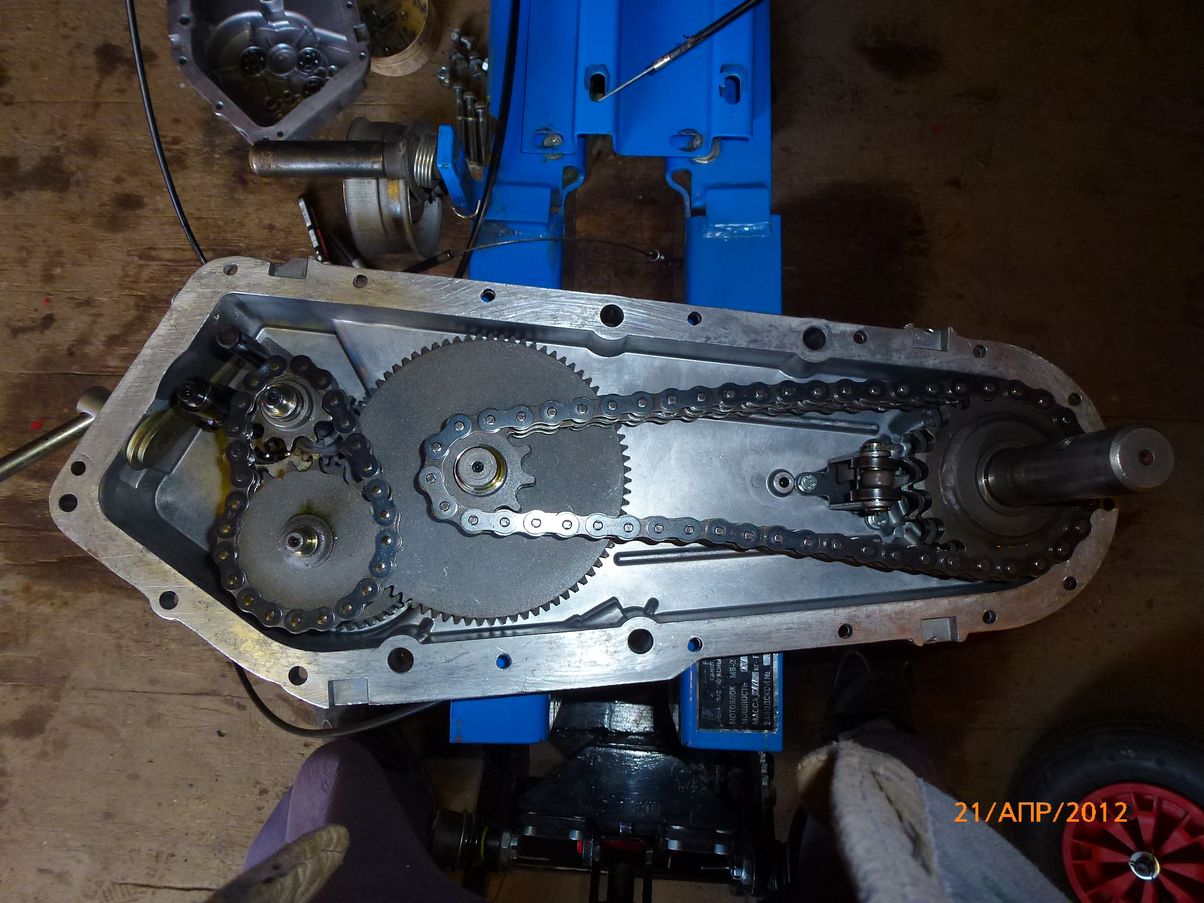

Недавно разбирал редуктор - менял вилку. Сделал несколько фото, может сгодится.

Что это за узел такой. Смотрю на фото и удивляюсь. По всем конструкторским нормативам подшипники в этих узлах должны устанавливаться на вал с гарантированным натягом, а в корпус с гарантированным зазором (кто не верит смотрите ГОСТ 3325-85) Здесь же при разборке редуктора подшипники остались в корпусе, а валы сильно изношены с местами проворота подшипников на валу.

Это разблокиратор оси.По нормативам сказать ничего не могу.Тебе виднее.

Да мне не важно в данный момент какой из 4-х подшипников где стоит (первое фото) просто при разборке подшипники не должны оставаться в крышке редуктора а должны находиться на валах, в том числе и на выходном валу редуктора. Просто это говорит об отсутствии посадки подшипника на вал.

Когда я располовинил редуктор, то тоже был этому удивлен.
Хочу сказать , что валы вообще не изношены, а так изготовлены.
А скользящая посадка скорее всего предусмотрена для упрощения сборки редуктора
(хотя это только предположение).

Тоже самое предположение. + представьте посадку с натягом на валу и если будет дефект в подшипнике то "крышка" той крышке - появится вращение наружной обоймы подшипника. С выработкой на валу попроще.

serg2107, при разборке - прокладку не порвать При сборке самое сложное - направить концы валов в подшипники и втулки надеваемой сверху половины редуктора. Можно использовать крючки из проволоки. Да, и желательно иметь опыт возни с мотоциклетными коробками.
