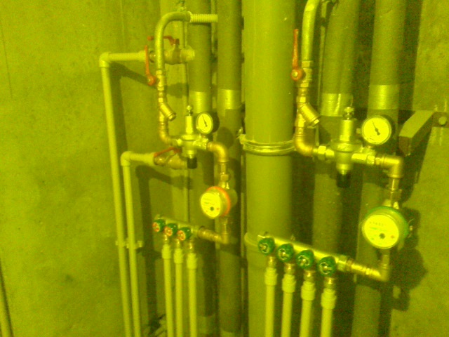

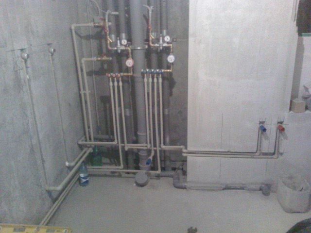

Доброго времени суток. Подскажите пожалуйста, все ли правильно собрано, я имею ввиду последовательность установки приборов. И основные сомнения по поводу работоспособности полотенцесушителя при такой схеме подключения. Исходные данные - стояк и отводы дюймовые, труба на п/с 25-я. Рядом стояк без отводов, я так полагаю это подача, потому что он горячий. Стояк полотенцесушителя холодный, в принципе я воду еще не сливал с него, по идее должен прогреться. Квартиры снизу пока пустуют и соответственно горячая вода не доходит. Значит ли это, что температура полотенцесушителя будет напрямую зависеть от потребеления горячей воды соседями снизу?
Заранее спасибо.
Сограждане. Полотенцесушитель работает при наличии циркуляции воды в стояке. Под шумоизоляцией на стояке обнаружилось заужение на 3/4. Но если воду никто не сливает стояк остывает. Как бороться с этой ситуацией? Неужели зря покупал, пилил, долбил, паял. Обидно.
Если дом заселён не полностью,на гвс наверняка выключена циркуляция,и сушилка будет нагревается только в случае пользования горячей водой...
Нам не дано предугадать,как слово наше отзовётся.
Не зря,всё хорошо сделано,но циркуляция от вас не зависит.
А что значит "выключена". Там у них насос какой-то есть? Потом включат? А дом действительно населен не густо.
А последовательность то я правильно сделал? А то видел у кого то из ребят с форума на фотографии счетчик до редуктора. Не логично, но сомнение поселилось.

у нас при такой последовательности не опломбируют счётчик . он после вводного шк и грязевика должен стоять. да и обратных клапанов после него не вижу

уже есть огромная тема про полотенец . подводка на него не очень правильно проведена сначала опуск потом подъём. проблематично даже при наличии рециркуляции,

он пишит на стояке- заужение 3/4,должно работать...

не факт фифти фифти. нельзя такие феруля делать. кто мешал прямо без опусков провести

Он работает, я проверил уже. Прогревается полностью. Если стояк зациркулирует, то все будет хорошо. Мешало провести прямо то, что пришлось бы делать горизонтальную штробу. И места маловато чтобы стену городить или штукатурить.

Главное, что центр ПС выше центра отводов

да нет там особых подробностей . некоторые счётчики комплектуются встроеными клапанами. но они как правило барахло. потому и надо ставить наружные после счетчика типа такого

согласен. но вот попадаются и не так уж и редко не работает и всё. поднимешь трубы пошла водичка. потому так никогда не делаю особенно при длинной трассе

Да, стена несущая. По поводу клапана, я так понял из прочитанного, что он нужен, если есть разница в давлении горячей и холодной воды, иначе один из счетчиков будет крутить в обратную сторону. Или при установке нагревателя, чтобы не отапливать стояк. А при установленных редукторах клапан нужен? Они же по идее давление выравнивают. Я ориентировался на ту схему, которую подключил товарищч, который ставил счетчики там, где я сейчас проживаю. Клапана там нет. Фильтры у меня стояли, редукторов не было. Он же пломбировал и заполнял документы на эксплуатацию.

Slavok,будет и без них работать. но поставить желательно

Клапана могут уже быть в самих счётчиках, в накидных гайках. Пошукайте в паспортах.
Я из молодого поколения, поэтому под мухой не работаю. Сегодня приходили добры мОлодцы кран поменять подтекающий. Все как я и описывал, только кто такая Эдита Пьеха не в курсе. Прояснились некоторые подробности. Подача оказывается снизу. Циркуляционный насос есть, но пока не включен. Клапан есть в редукторе (посмотрел в инструкции). По поводу последовательности - я сознательно так делал, потому как район новый, с давлением хулиганят. Иногда подают до 12 атмосфер. Счетчики у граждан не выдерживают и они попадают на платную замену. Пообщался с теми, кто вводит в эксплуатацию, говорят, что такая схема возможна, но указывают на то, что на редукторе есть американка и после фиксации показаний я могу якобы подключить потребители до счетчика. В общем надо как то опломбировать американку, тогда отвяжутся. Никто подобных пломб не наблюдал случаем? Вообще они в природе то существуют?
Одного не понимаю, как отсутствие американки помешает разобрать все, снять счетчики вместе с пломбами и поставить все четыре на бачок унитаза. К американке докопались, блин. Ввели бы правило - все потребители после счетчика и все. За нарушение - штраф.
Правило одно-между краном и счётчиком не должно быть разъёмного соединения,если есть-пломба.На американках пломб не существует.
