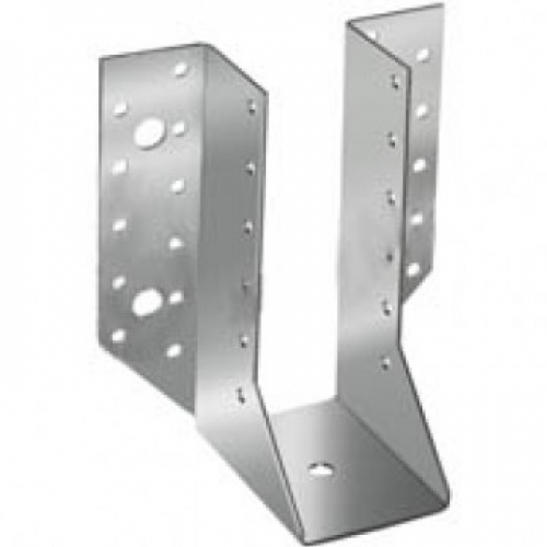

Можно лаги прикрепить с помощью таких опор ?
Сами опоры всё таки крепить надо к фундаменту или к нижнему обвязочному брусу?
Какие саморезы использовать в таком случае лучше и сколько?
Они для этого и нужны.
Индеец написал :
К брусу.
Индеец написал :
Четыре глухаря и ершёные гвозди.

Крепите к нижней обвязке в стык с опорой на цоколь. Обычный глухарь, и ерщёные гвозди.
С количеством разберитесь по месту.

А если саморезы, то какие и сколько на одну пору лучше?Отверстий то в опоре много
Та часть которая крепиться к обвязке, четыре глухаря и гвозди через одно отверстие. В лагу гвозди в каждое отверстие.
Крепление берите WB.

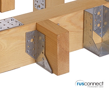

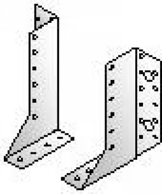

В Леруа сегодня смотрел их как раз.
Какие лучше - с крепежом наружним (ИМХО лучше) или внутр?
Если лага толщиной 100, то гвозди 45 длиной ? что бы не уперлись друг в друга с противоположных сторон? В Леруа увы не подсказали.
А большое отверстие для чего в крепеже?

План следующий:
Куплены опоры 100х140 под лаги 150х100. (для угловых лаг - завернутые, остальные-развернутые.
Глухари 10х100 ( под 17ключ)
По периметру домика, обвязочный брус с внутренней стороны лежит вровень с цоколем. Т.е. опереться на него нельзя. Поэтому, опоры буду сажать на 4 глухаря.
Центральный брус лежит на цоколе шириной ~200, и выступающем на 20мм относительно бруса. Т.е. опираться опора будет на цоколь. Т.к брус 150х150, а глухари 10х100, то опоры на центр=ый брус думаю крепить 2 глухарями на опору, крест на крест с разных сторон. Опоры друг напротив друга. Стоит ли помимо глухарей опоры крепить винтовыми гвоздями?
Лаги к опорам буду крепить винтовыми гвоздями по 50мм, с каждого бока по 2 штуки.
