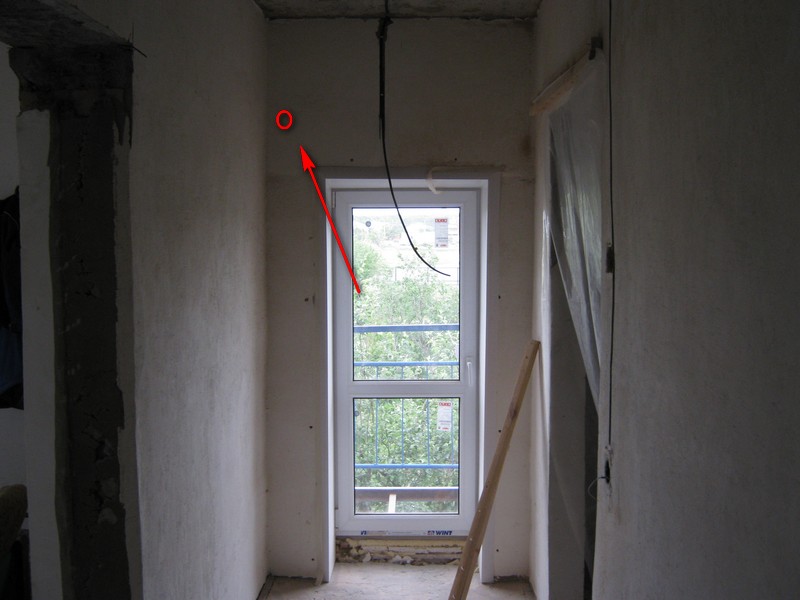

Ага. Сдаю обьект. Клиенту сказал, чтобы накануне недостатки обнаружил. Он и обнаружил. Сказал выкинутый кабель под кондей, переделать в розетку. А я уже увез монтажный стол с которого работаю. Думаю, щас пильну быстренько... а нет - ж/б перекрытие над окном. И розетка прямо у самой стенки. С табуретки на вытянутых руках бурил. А тут еще подразетники кончились обычные. Остались только глубокий, мать их. Не ехать же за одним в магазин. Решил поглубже пробурить. Вот на последнем сантиметре и перекосило ))). Ручка в стенку уперлась и сломалась.
Походу надо этот случай в раздел "юмор электриков")))

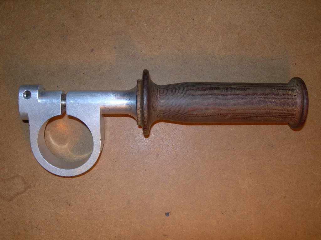

Kvost написал :
Первая - плагиат девольтовской, которую я упоминал выше. Валяется у меня такая (оригинал). Говорят, что подделка из дерьма сделана и лопается.
Моя подделка девольтовской ручки...

Alex___dr написал :
Хэндмэйд!
Что же вас в ней так впечатлило? Ведь не самая удобная на свете.

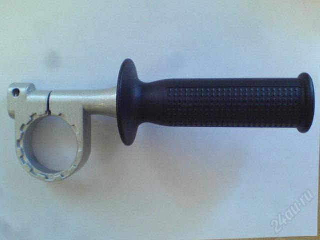

Может такую заказать?
Не уверен, что для дрели пойдет. Написано что это для перфоратора.

BravoOrlov написал :
Максового. Там даже у "пятёрки" шейка больше 60мм. Не подойдёт.

Kvost написал :
На тот момент, когда делал, была самой (лично мне нравится что рукоятка смещена относительно центра...) удобной из тех что довелось видеть...
Нинада!!!
Сие есть рукоятка для отбойника/перфа, использующегося в режиме отбойника. В случае, если дрель провернется прежде чем сломаться самой эта хреновина ещё и Вас покалечит.

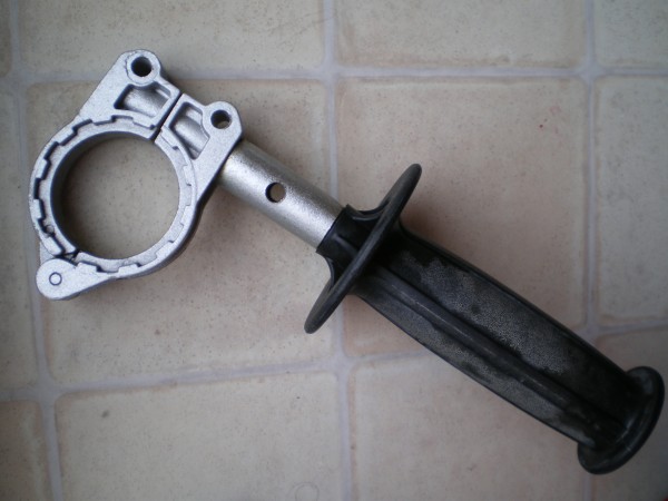

А как на счет этой:

Mutru4 написал :
А как на счет этой:
Ручка вворачивается сбоку в корпус редуктора,

Vadim63 написал :
я про диаметр шейки, как раз от бошевского перфа идеально подходит, плюс - возможность поворачивать вокруг оси сверления (для удобства, как с правой руки, так и с левой). иногда полезно, но и мне удобно сверлить/пилить и т.д. с любой руки.

Mutru4 написал :
А как на счет этой:
Проточки нет... Корпус имеет некоторую конусность...
Mutru4 написал :
Случайное совпадение...
Mutru4 написал :
Это бесспорно, но дрель под установку ручки или крепления на стойку не рассчитана...
