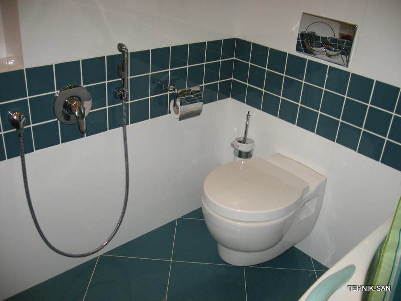

В основном ставлю и рекомендую модель Focus E от Hansgrohe - Смеситель д/душа мини арт. 31766000
Спасибо, что-то на сайте хансгро не могу найти этот артикул и отдельные части не ищутся, внешнюю рукоятку можно применять из другой коллекции?
Эта что-то уж больно страшная..
Хотя мне и незнакомы гигиенические души, но вот не далековато от толчка регулировка?

Смеситель для душа Hansgrohe Focus E 31766 000 Комплект:скрытая часть 13620180, наружная часть 31765000.
Если не нравиться дизайн снаружи , то к скрытой части, наружную часть можно применить любую - вот выбирайте на свой вкус
Любезен тем народу , что воду и тепло в дома их проводил.
Модератор Регистрация: 10.10.2006 Москва Сообщений: 8521
hifi написал :
... но вот здесь не далековато от толчка регулировка? Ещё вопрос подскажите артикул

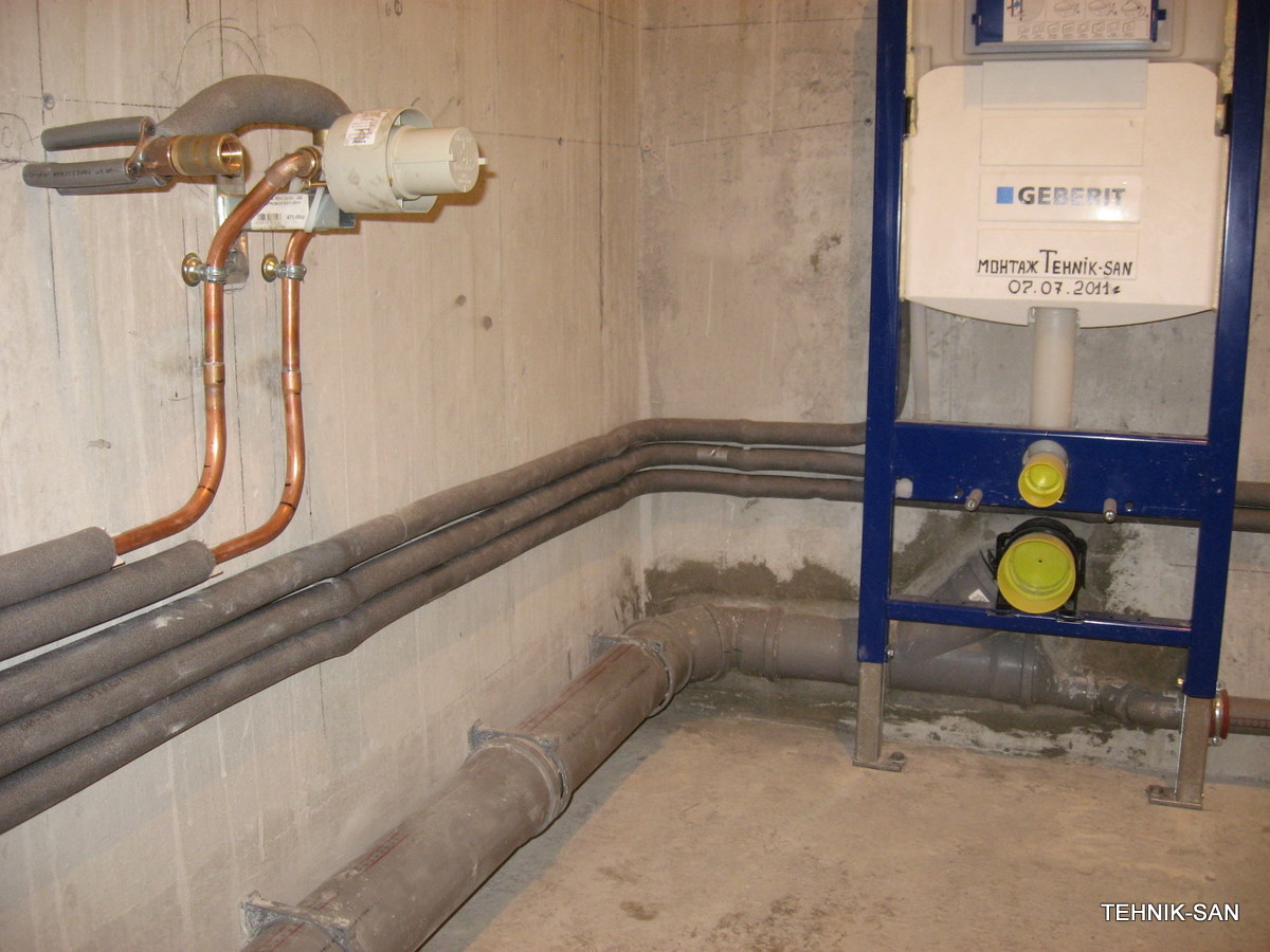

Визуально - далековато, на самом деле мысленно добавьте на картинке колени пользователя, либо вытянутую вперед руку и поймете , что все в пределах разумного. От края ватеклозета до оси смесителя - 250-300мм. См.фото с другого ракурса.

В скрытую часть , арт. 13620180 , см. сообщения и фотографии выше, пост 10
