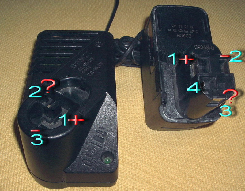

Я уже писал про разряжавшиеся в процессе хранения АКБ для шура Bosch GSR-12V. После последнего использования прошло около месяца и уже оба АКБ оказались нулевыми и заряжаться отказались.

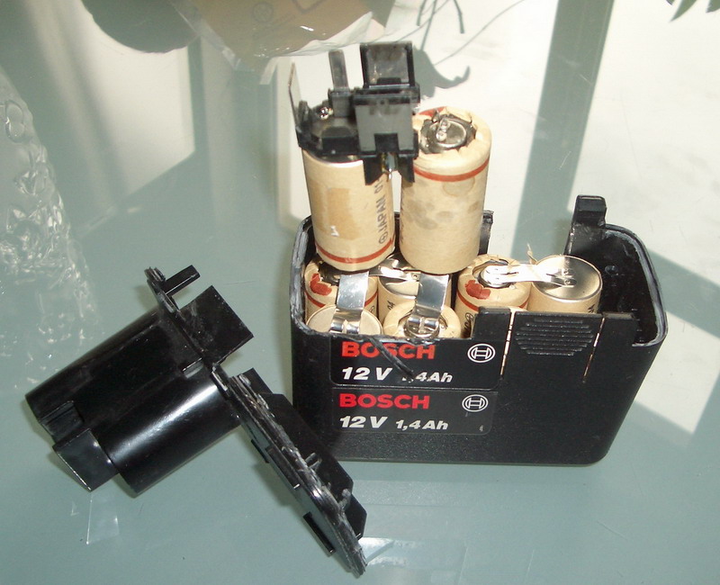

Решив, что их жизнь закончилась, в целях эксперимента я разобрал один, посмотрел и положил... После чего пришла мысль проверить зарядку. Замерил выходное напряжение - получил 5.2 В. Маловато, наверное... На самом ЗУ написано 7.2-14.4V 1.1A. Интересно, что когда ставишь АКБ на зарядку все выглядит так, как будто идет зарядка - индикатор мигает сначала медленно, потом быстрее и быстрее, после горит постоянно - типа готово. Вставляю в шур - ни одного оборота, труп...

да что там мерить? Вы же разбирали батарею, сколько там банок?
Вот и помножте их количесто на 1.3, сколько вольт получается?

Ну, померить-то на выходе ЗУ совсем не сложно. Там не все просто в этой зарядке. Смотрим фото: На ЗУ 3 контакта, на АКБ - 4. Причем "-" на батарее на соответствует "-" на ЗУ, т.е. если мерить тестером, то на контакте №2 ЗУ ноль, а "-" получается на третьем контакте. При зарядке происходит перекоммутация, ИМХО.

Посмотрев фотографии... Там на аккуме и зарядке прямо на пластике отлито где плюс и где минус (на зарядке не видно где минус, так где он?)
Я правильно понимаю, что на зярядке нет четвертого контакта, и в шуроповерте его нет? Возможно это унифицированность аккумов и где-то он используется. Поэтому четвертый контакт вообще не рассматривается нами. На второй фотке какой контакт к чему идет... Третий контакт, обычно идет на терморезистор и отслеживает температуру банок при заряде. Так как "быстрый" заряд идет критическими токами, т.е. практически ток заряда равен номинальному току емкости - контроль температуры необходим. (обычный ток заряда равен 1/10 от емкости вот тогда можно ничего не контролировать )
А самое главное, о чем я и писал раньше... У вас 10 банок, каждая при заряде должна достигнуть 1.3 вольта (это в идеале) - т.е. меньше 12 вольт на батарее быть не может.
Аккумы заряжаются не напряжением, а током. Получается, что дать ток заряда при напряжении ниже напряжения заряжаемого аккума не возможно, а Вы писали о семи вольтах.
У Вас есть разобранная батарея, посмотрите как соеденены банки (они соеденены последовательно) найдите крайние + и - они прямиком должны идти на контакты. Вставьте батарею на заряд и меряйте прямо там, на найденных контактах. Напряжение там не должно быть меньше 12 вольт при достижении полного заряда (когда светодиод горит постоянно).

контакт №3 при проверке напряжения тестером тоже минус, но между собой 2 и 3 не звонятся
Что вообще ни как, или Вы ее "прозвонкой" звоните?
А пробовали в одну или в другую сторону (это если диод стоит), а сопротивление померить? Если там сопротивление, прозвонка не возьмет, а напряжение между контактов казать будет.
