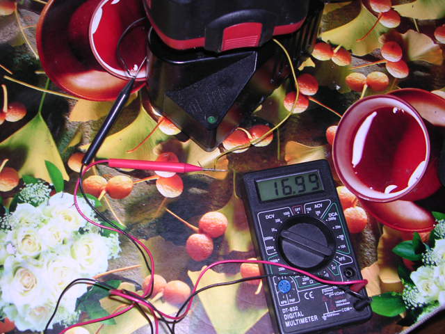

С измерениями все точно. В данный момент на обеих батареях 3.6 В, но еще крутят - не сильно, рукой можно остановить, но тем не менее. Так чего им не крутить когда на них 7 вольт?
У меня как раз под рукой оказался разряженный АКБ Metabo с номиналом 9.6 В. Замерил напряжение на нем. Когда шуруповерт не крутится совсем, напряжение меньше 6 В - это без нагрузки. Если продолжить измерение, напряжение на глазах повышается вольт до 7, даже больше, наверное. На второй АКБ, которая была заряжена неделю назад и использовалась совсем немного, около 10.5 В.
Поставил сейчас на зарядку, лампа помигала - типа, заряжаем и через несколько минут горит непрерывно - типа готово. Естественно, там никакого заряда.

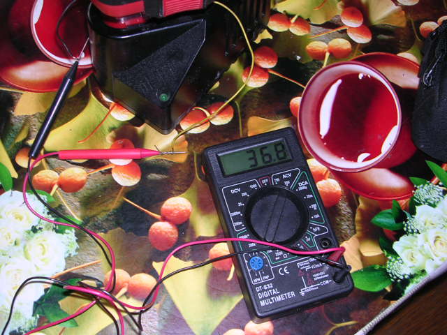

Пошел на балкон опять , на автомобильном ЗУ заряжаться... Автоматика ЗУ установила ток 2.7 А при напряжении 11.4 В (первое фото). Через 10 минут повторил замер: ток - 2.7 А, (для того, чтобы померить ток надо отсоединить провод и в разрыв воткнуть тестер), так вот, после присоединения плюса взад на АКБ напряжение стало 6.9 В при токе 5 А (фото 2).
Батарея стала греться и я ее отключил. После этих издевательств на ее клеммах стало 9 В и крутит - хрен удержать....
Чего-то фигня какая-то. 2.7 А для шуруповертного аккумулятора _очень_ много, перегрев практически неизбежен. Если при таком токе напряжение было 11.4 В, значит, аккумулятор был сильно разряжен. По идее, напряжение прямо на глазах должно было расти - по мере заряда. А вот 5 А при 6.9 В, при условии достоверных измерений (впрочем нагрев, косвенно говорит о достоверности), вероятнее всего означет, что аккумулятору каюк. Видимо, часть банок закоротило. Аккумулятор надо вскрывать и измерять напряжение на каждой банке.

Зарядка часовая? Можно попробовать подцепить на зарядку вместо АКБ резистор сопротивлением около 15 Ом большой мощности (ватт 10 минимум, лучше 20). И померить ток и напряжение на резисторе. Если ЗУ покажет, что "аккумулятор" битый, надо прицепить резистор любой мощности и сопротивлением 6-10 кОм между общим (минусом) и контактом термодатчика. Вот только в идеальном варианте смотреть параметры надо бы осциллографом.

Есть принциальная разница. То-ли умное ЗУ, которое дает большой ток, но при этом контролирует температуру, зарядный ток и напряжение на аккумуляторе. И ток подает не непрерывно, а импульсами, в соответствии с хитрыми алгоритмами. То-ли с внешнего источника врублен на полную катушку непрерывный ток, вдвое превышающий номианльную емкость, да еще и без всякого контроля состояния аккумулятора.
Хорошо бы разобрать аккумуляторный блок и проверить все банки. Действительно, если есть КЗ в некоторых из них, то мощности ЗУ может нехватать для "подъёма" такого аккумулятора...
Не сосвсем понял про манипуляции, когда напряжение было 11,4В и 6,9.
Косвенно КЗ можно определить таким образом: при заряде напряжение достигло величины 12В (или около того), но при отключении зарядки напряжение на глазах падает. При установившемся процессе оставшееся напряжение делим на 1,2 и получаем количество годных банок.

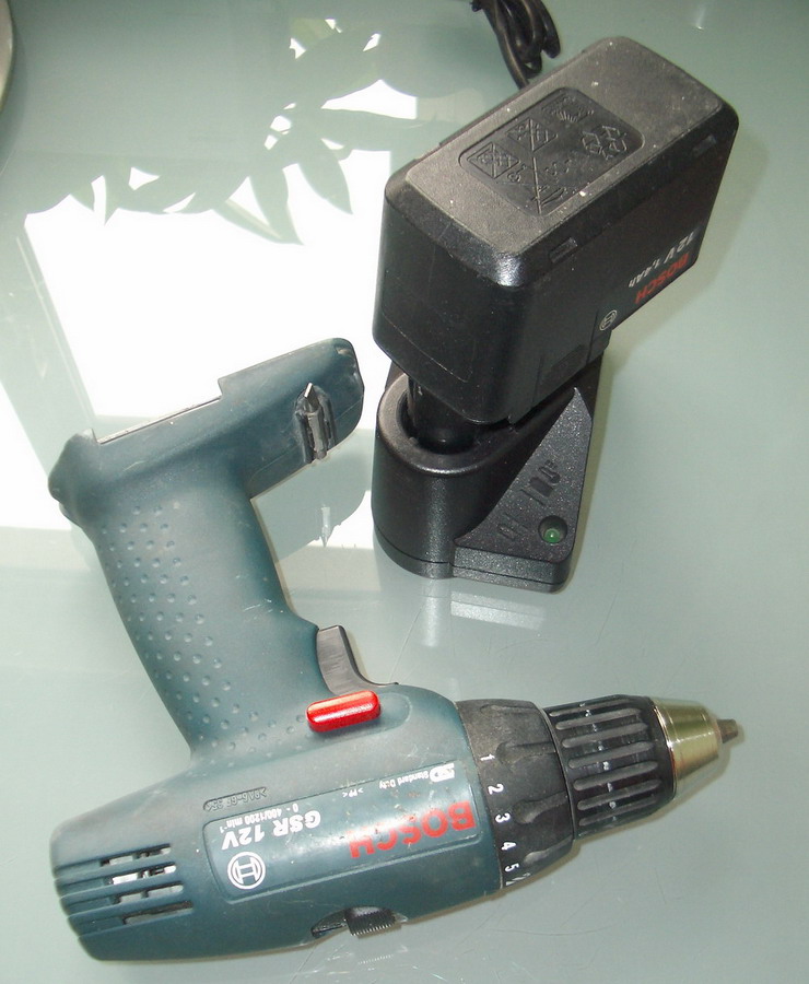

Какое ЗУ у Вас?? См.фото.
Внешний вид как у первого, только модель AL60DV, ток 1.1 А.

Я сам не понял почему так получилось, но это факт. Просто сначала было 11.4, а после отсоединения ЗУ для замера тока и последующего присоединения стало 6.9 и ток увеличился. Я думаю, что грамотный электрик легко это объяснит.
