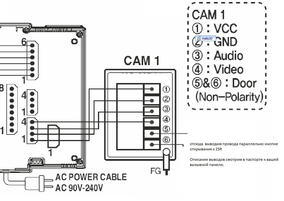

Здравствуйте ...У меня на объекте пропал человек который должен был подключить видеодомофон,короче забухал и пропал...сам я электрик и в силу своих знаний подключил видеонаблюдение к регистратору думал и домофон смогу но потом понял что тупик...выручайте дайте подробную схему подключения...заказчик напрягает жуть...имеем контроллер z-5r дверной блок dvc-311 и сам домофон kvm-301,считыватель и кнопку выхода которая будет стоять непосредственно на улице на калитке...с за ранее СПАСИБО!!!
для начала так

цифрами обозначены выводы на мониторе, все подписано, в соответствии с ними смотрим по паспорту у вашей панелки. Аудио, видео, общий GND, + 12В Vcc.
На вызывной панельке, помимо основных 4-х проводов , есть еще две жилы - выходят с контактов встроенного в панельку реле. Их подключаем параллельно кнопке в контроллер Z5R. С подключением самого Z5R - разберетесь?

Я про это и писал. Вы замок подключаете только к контроллеру Z5R по его схеме. А с вызывной панельки, два провода, подключаются вместе с кнопкой параллельно к Z5R. К панельке замок не присоединяем. При нажатии на мониторе кнопки "открыть" - в вывызывной панельке сработает реле, контакты замкнутся, то есть произойдет то же самое, если бы вы нажали кнопку "выход" у калитки.

Все понятно огромное, СПАСИБО!!! а на камеру в вызывной панели 12 в не надо?
При вызове, с монитора подается 12 в на панель. Другой вопрос ..если вам надо чтобы камера постоянно работала, например если сигнал с нее шел бы еще и на регистратор - то можно было проделать пару манипуляций, и запитать камеру от отдельного блока питания. Не всю панель...а только камеру внутри.

ошибочка у вас вышла. сейчас подправим.
кстати..замок у вас электромагнит?
Регистрация: 30.06.2012 Санкт-Петербург Сообщений: 17
да .vizit ml 400-40
сейчас на схеме на считывателе синий провод подключен к черному (земле)- по паспорту это режим эмуляции тач мемори, возможно его надо будет перекинуть - синий на белый. Просто сам не ставил такие считыватели, точно не скажу в каком режиме надо.
